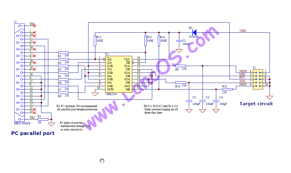

Ich habe mir in den Kopf gesetzt Pic`s und auch AVR`s programmieren zu
wollen.
1. Zu diesem Zweck habe ich mir den SI Prog von LANCOS nachgebaut,
derzeit nur den PIC Adapter (habe Pic 12C509a und 12F629 liegen).
Leider habe ich Fehlermeldungen beim schreiben (Code -21)
Versorgt wird die Platine aus Externem Netzteil mit 13Volt.
Kann mir jemand die bedeutung des Fehlers Erklären??

2. Habe mir eine Alternative überlegt und würde den ISP Adapter
nachbauen,
da ich schon eine Schaltung habe in der der Pic dann rein soll.
Dort könnte ich dann wenigstens  diekt sehen ob er arbeitet.
In den Plänen von LANCOS ist ein 74HC244 angegeben kann ich diesen durch
einen SN74LC244N ersetzen, so einen habe ich aus einer alten Elektronik
geschlachtet.
Aus dem Datenblatt werde ich leider nicht schlau.

Danke für den Link, habe mir alle Schaltpläne der Version 2.2
Link dazu:  http://www.lancos.com/e2p/si-prog-v2_2.pdf
Bereits alle schon auf meiner Festplatte, jedoch
habe ich nur das Baseboard und natürlich den Pic Adapter nachgebaut.
Hilft mir aber nicht bei der Lösung.
Da ich alles auf Lochraster aufgebaut habe bin ich auch schon auf
Verkablungsfehler suche gewesen.
Ausser das ich ein viel zu langes Kabel von PC und Ground mit Schirm
verbunden hatte nichts gefunden!
Das Kabel habe ich übrigens auf ca. 1m gekürzt und Schirm nur PC seitig
angeschlossen.
Gruß Michl

> Kannst du  mir sagen ob ich den 74HC244 durch SN74LC244N ersetzen
> kann???
Wenn Du "LS" und nicht "LC" meinst, dann geht das nicht. Die Spannung an
den Ausgängen reicht bei TTL-Bausteinen (normalerweise) nicht aus. Die
Spannung ist sowieso ein Problem, weswegen allerorts geraten wird, die
Diode 1N4148 durch eine mit weniger Spannungsabfall zu ersetzen, bei mir
funktioniert eine 1N5819.
Während die Länge des Parallelkabels relativ unkritisch ist (sofern sie
unter 5 m bleibt), sollte die Verbindung zwischen dem 74HC244 und dem
Prozessor kurz sein: 30 cm funktionieren bei mir noch anstandslos.
Im übrigen werkelt bei mir ein Nachbau von hier ohne Probleme:
STK200
viele grüße
ralph

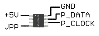

von Michl D. (tueftlersenior)
Hallo an Alle
Ich bin am Boden zerstört!
Habe es endlich geschafft den Programmer nachzubauen.
Doch ich bin immer noch nicht in der Lage meinen Pic zu brennen!
Kann mir jemand sagen wie ich den ISP Anschluß an meinen Pic anschließen
muß!
Habe die Standard Belegung
1 = MISO
2 = +5V
3 = SCK
4 = MOSI
5 = Reset
6 = GND
Mein Pic12F509
Pin 1 +5V
Pin 4 Reset??
Pin 6 SCK  ??
Pin 7 MOSI ??
Pin 8 GND
Alle mit ?? bin ich mir nicht sicher!!!
Und was ist mit MISO, wo muß ich das anschließen???
Habe ich hier schon einen Fehler gemacht???
Bin für jede Hilfe Dankbar!!
Gruß Michl
Ich glaube ich habe den Fehler gefunden!!
MISO und MOSI sind nur bei AVR`s.
Pic`s werden nicht damit gebrannt.
Werde mir den Schaltplan von LANCOS noch mal genauer unter die Lupe
nehmen.
Laut seiner Seite kann ich mit PonyProg mit seinem AVR_Isp Adapter und
seinen Erweiterungs-Boards alle entsprechenden Typen Programmieren!
Freue mich trotzdem auf Erklärungen!!
Gruß Michl
