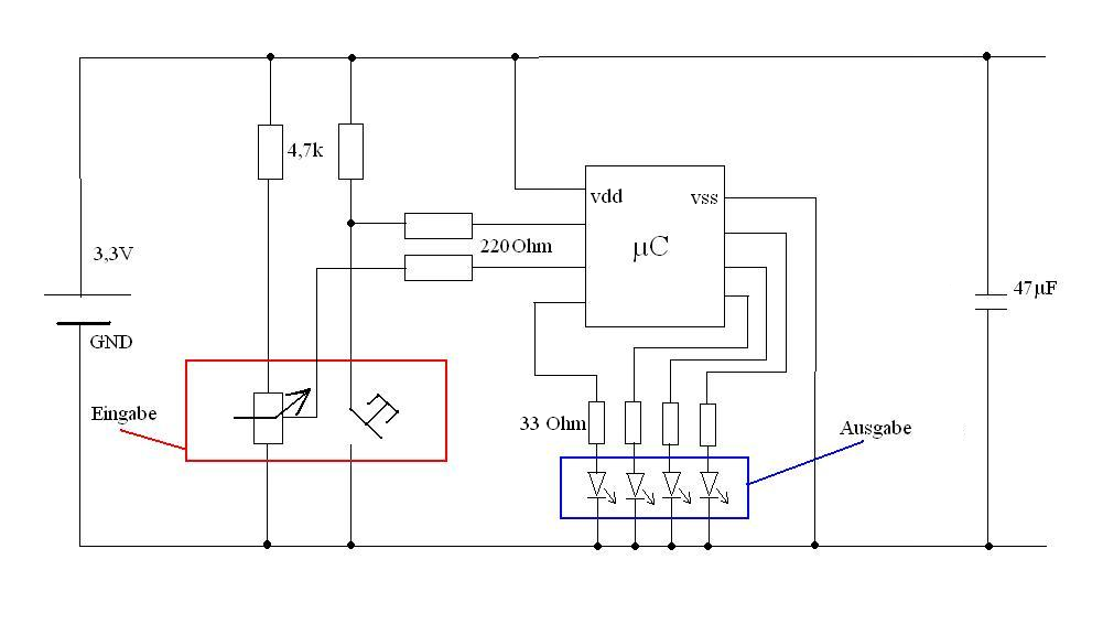

Ich möchte jetzt meine erste Mikrocontrollerschaltung basteln. Hab mir
alle notwendigen Teile (hoffentlich) besorgt, und wollte jetzt mal eine
einfache Schaltung zusammenbauen. Als Eingabe soll zum einen ein
einfacher Taster, zum anderen ein Potentiometer dienen (der über den ADC
eingelesen wird).
Für die Ausgabe sollen LEDs leuchten.
Der Mikrocontroller ist ein 8-poliger PIC-Prozessor.
Meine Schaltung sieht im Moment so aus, wie auf dem Bild im Anhang.
Könnt ihr da mal drüber schauen und mir sagen ob das so geht?
Möchte nicht gleich alles schrotten :-)
Vielen Dank!

Und was macht das Poti ? Da geht nicht viel wenn nicht der mittlere
Kontakt mit benutzt werd.

Ok, dann mal los:
- Abblockkondensator am IC fehlt
- Schleifer vom Poti nirgends angeschlossen
- LED-Vorwiderstände haben keinen Wert
- Symbol Spannungsquelle ist falsch gezeichnet
- Pins vom uC haben keine Bezeichnung
Da Einiges offen bleibt, kann man über den Erfolg deines Aufbaus nicht
viel sagen. Zeichne erst mal die echte Schaltung, worüber sollen wir
sonst reden?

Dass das Poti 3 Pins hat, habe ich irgendwie vercheckt.
Habe den Schaltplan mal aktualisiert, aber das mit dem
Abblockkondensator versteh ich noch nicht so ganz. Habs gerade mal
nachgelesen, der wird zwischen Versorgungs-Pin des PICs und der Masse
angeschlossen. Soll ich zusätzlich zu dem Kondensator, den ich schon im
Schaltplan habe, noch einen anschließen, oder anstatt dem? Wenn ich da
noch einen anschließe, wären die beiden ja parallelgeschaltet...
Danke für eure Hilfe!
von Εrnst B. (ernst)
Zusätzlich. 100nF Kerko sollte passen.
> Wenn ich da
Schaut nur im Schaltplan so aus, in der Realität sind sie das nicht.

Rene Schube schrieb:
>   | +--- uc -->
>    _
... nur so geht's. Mit den oberen 4k7 erreichst du sonst nicht Vmax.
Die 220R kann man lassen.

wenn ich dich richtig verstehe, sollte ich den 4k7 weglassen??
Kann das nicht zu einem Kurzschluss führen?
von Ralf (Gast)
Normalerweise nicht, dafür hast du ja die 220R als Angstwiderstand.
von Neuling (Gast)
Okay, gut dann lass ich den raus.

von jonas biensack (Gast)
Der Abblockkondensator blockt ab, wenn man es so sagen kann
hehe...Hochfrequente Einstrahlungen können so keine Änderungen am Pin
verursachen, da dieser Tiefpass alles über x MHZ rausfiltert...
gruß jonas

um welche PIC geht es hier?
es gibt nur wenige 8pinner mit ADC.
da es keine pin Nummern im schaltplan muss ich jetzt raten:
(PIC12F675 angenommen)
aber GP3 (pin 4) ist nur als eingang, daher wird deine erste LED nie
leuchten.  Es muss mit deine Taster getauscht sein.
Ansonsten, sieht vielversprechend aus :-)
noch ein tip:  tausche deine LED vorwiderstände gegen 120 Ohm aus, dann
sind es nur noch ca. 10mA pro LED (anstatt 40mA, die deine PIC nicht
kann)

Da hast du absolut richtig geraten, es ist der PIC12F675 ;) Ich wollte
es eigentlich reingeschrieben haben...
Gut, dass du mich auf die Pinbelegung hingewiesen hast, das muss ich
natürlich ändern.
Ich glaube, der Pic müsste mit den Widerständen ca. 30mA liefern, aber
da hast du Recht, das wird knapp.
