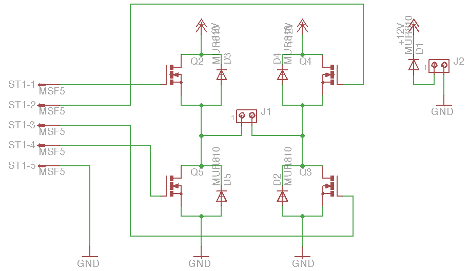

Ich moechte einen Motortreiber selbst bauen. Da der Motor in beide
Richtungen laufen koennen soll habe ich mich fuer eine H-Bruecke
entschieden, fuer andere Vorschlaege bin ich aber offen.
Nur stehe ich jetzt bei der Umsetzung vor ein Paar Problemen (bei dem
zugegebenermaßen aus Wikipedia nachgebauten Schaltplan).
J2 ist die Eingangsspannung und J1 der Ausgang fuer den Motor.
Die Diode D1 ist als Verpolungsschutz gedacht, allerdings wuerde das
bedeuten dass D3 und D4 keinen Sinn mehr haben. Soweit ich es verstanden
habe kann ich diese beim einfachen Motorbetrieb aber auch weglassen.
Ausserdem bin ich mir nicht sicher ob ich die Mosfets (LU2905) so
ueberhaupt ansteuern kann, da die Source der beiden oberen Mosfets nicht
auf Masse liegt.
Und ich spiele mit dem Gedanken noch Widerstaende zwischen Gate und
Source jedes Mosfets zu packen, damit sie sich auch schoen entladen
koennen.
Ich hoffe auf Hilfe
Simon

von Simon S. (snyda)
Der Motor soll bei rund 6VDC und 3A laufen, also doch ne andere
Leistungsklasse. Es ist ein Gleichstrommotor, und um genau zu sein
heisst der Mosfet IRLU2905.
von MaWin (Gast)
> bei dem zugegebenermaßen aus Wikipedia nachgebauten Schaltplan
Ach daher kommen seit Monaten diese unsäglich naiven Schaltpläne...
Du würdest doch auch nicht im Brockhaus nach Radioempfängerschaltungen
suchen.
Schau dir halt mal eine richtige H-Brücke an.
http://www.dse-faq.elektronik-kompendium.de/dse-faq.htm#F.25
Vor allem die genannten ICs und ihre Datenblätter.
Die Mosfets will ich ueber einen Atmega8 ansteuern. Und der Motor soll
ohne Drehzahlregelung die Drehrichtung aendern koennen.
Danke fuer den Link, und die Alternativen.
Leider braucht der L6203 eine Versorgungsspannung von mindestens 12V,
und das wuerde ich gern vermeiden. Der MC33887 waere der einzige der in
Frage kommen wuerde, allerdings auch eher knapp, wenn man davon ausgeht,
dass die Spannung leicht einbrechen koennte.
von Falk B. (falk)
@  Simon S. (snyda)
Das wollen viele, umso mehr, je weniger Wissen sie haben.
NEIN, eine H-Brücke ist DEUTLICH mehr als vier MOSFETs.
MFG
Falk
von Max G. (l0wside) Benutzerseite
Falk Brunner schrieb:
> @  Simon S. (snyda)
Wenn er keine PWM machen will, sondern nur Rechts-/Linkslauf haben, kann
er im Prinzip mit vier diskreten MOSFETs ohne Treiber auskommen
(schnelles Schalten ist ja dann nicht gefragt).
Seine Schaltung mit vier NMOS wird aber so eher nicht funktionieren,
oder kann der ATMega 12V+Ugs am Ausgang liefern? Eher nicht, nehme ich
an.
Ansonsten: ja, die integrierte Lösung ist sicher die bessere Wahl.
von MaWin (Gast)
> kann er im Prinzip mit vier diskreten MOSFETs ohne Treiber auskommen
Und woher bitteschön kommen die 6V die er zur Ansteuerung der
Transistoren braucht die den 6V Motor versorgen ?
Soll er den AVR auch auf 6V betrieben ?
Ohne Treiber wird das nichts, der aus den 5V des AVR eben die 6V des
MOSFE-Gates treibt. Treiber sind auch Pegelwandler.
Wer lesen kann, ist klar im Vorteil. Ich schrieb:
"Seine Schaltung mit vier NMOS wird aber so eher nicht funktionieren,
an."
Es hätte zugegebenermaßen 6V statt 12V heißen müssen. Wenn er einen
2V-Motor auftreibt, kriegt er die ganze Chose vielleicht sogar zum
Laufen...
