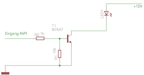

Ich möchte mit einem Pin meines AVR einen 12V LED-Streifen ansteuern, dazu habe ich die angehängte Treiberschaltung gebaut (nach http://www.elektronik-kompendium.de/sites/slt/1201131.htm, hatte allerdings nur PNP Transistor), leider funktioniert diese nicht. Kann mir bitte jemand helfen.

zum einen ist der transistor falsch herum angeschlossen, collektor und emitter vertauscht, und zum anderen fehlt der widerstand für die LED
Mit PNP geht das nicht, es muss schon NPN sein!
Dietrich L. schrieb: > Mit PNP geht das nicht, es muss schon NPN sein! Es sei denn man nimmt die 12V-Schiene als Masse. Gut, Leute die nie Germaniumtransistoren aus der Nähe gesehen haben, sind mit sowas schnell überfordert ;-)
Gut habe die Schaltung folgendermaßen verändert damit es funktioniert. @keks: LED1 ist nur ein Platzhalter @Micha H.: Was genau muss ich tun um PNP zu verwenden?
Schaltplan im Anhang.
Micha H. schrieb: > Dietrich L. schrieb: >> Mit PNP geht das nicht, es muss schon NPN sein! > > Es sei denn man nimmt die 12V-Schiene als Masse. Als Masse für den AVR? Dann braucht Du aber eine negative Spannung am Ausgangs-Port ;-)) Oder einen Pegelwandler, den man mit einem NPN bauen kann....

Micha H. schrieb: > Es sei denn man nimmt die 12V-Schiene als Masse. und der AVR arbeitet mit negativer Spannung???
Dann heißts wohl NPN besorgen ;)
Wenn ich mir die Antworten so ansehe: hier hat noch keiner mit Germanium gearbeitet ;-) Alexander R. schrieb: > Dann heißts wohl NPN besorgen ;) Darauf wird´s rauslaufen.
