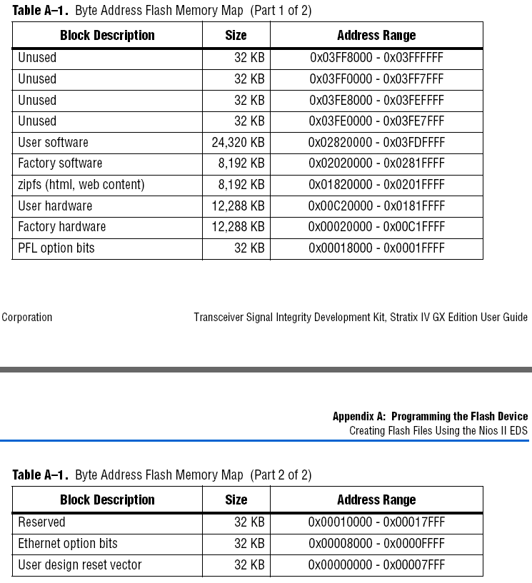

Nun müssen die Configurations-Files fest in den Flash des Boardes
(Aufteilung siehe Anhang). Altea bietet hierfür das "Board Update
Portal" an (gestartet per Jumper auf dem Board).

Müssen die Adressen des Flash-Bausteins (siehe adressen.png)
berücksichtigt werden?
Wo wird festgelegt dass die Software auf dem Flash in den onchip-memory
kopiert wird?
