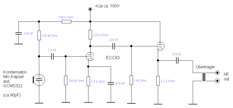

Gast #2218107
Hier der Schaltplan für die erste Stufe im Anhang.
Die Werte für Anoden- und Katodenwiderstand sind geschätzt.
Wie hoch muss denn wohl der Verstärkungsfaktor sein?
Je nachdem könnte man die zweite Stufe der ECC83 als Nachverstärker oder
"Imp-Wandler" aufbauen.
Lieber wäre mir grundsätzlich ein Halbleiter-Impedanzwandler hinter dem
zweiten Röhrensystem, z.b. mit OpAmp oder FET...
Gast #2218115
PS: oder ein AÜ als "Impedanzwandler"! Glaube, aus der
100V-Anodenspannung lassen sich die Halbleiter schlecht versorgen (wenn,
dann vielleicht eher aus der Heizspannung...)

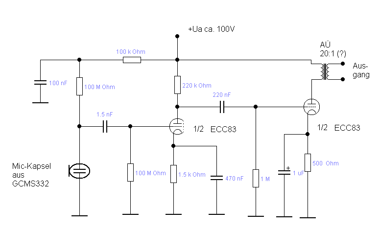

Gast #2218164
Röhrenwurm schrieb:
> denke bitte an die Spannungsfestigkeit und Güte Deiner Kondensatoren
> Styroflex und MKP etc.
Selbstverständlich! Nicht mein erstes HV-projekt mit Röhren...
> authentischer Impedanzwandler -> Übertrager

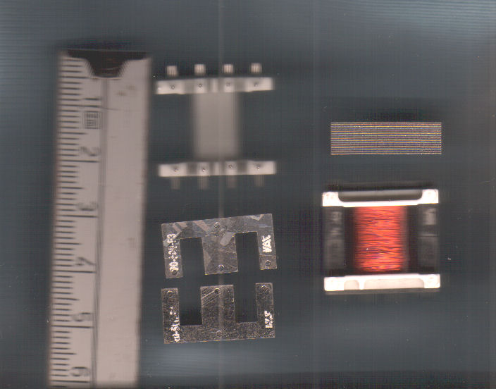

Kann man den auch selber wickeln? Würde den AÜ vielleicht bei der
zweiten Stufe der ECC83 als "Katodenwiderstand" einbauen, sozusagen wie
bei den Eintakt-A-Verstärkern...
Habe als Spulenkörper diverse Teile aus der HF-Technik (vorrangig
Ferrit) und solche trafoähnlichen, recht kleinen Selbstwickelkörper von
Oppermann, bei denen man die beiden Blechpakete über einem Spulenkörper
aus weißem Plastik zusammensteckt...
Gast #2218269
Kern sieht gut aus.
!!! keinen Strom durch den Trafo !!!
- Kapazitiv auskoppeln.
Um die geforderte Anpassung zu bekommen wirst Du vermutlich extrem
dünnen Draht brauchen.

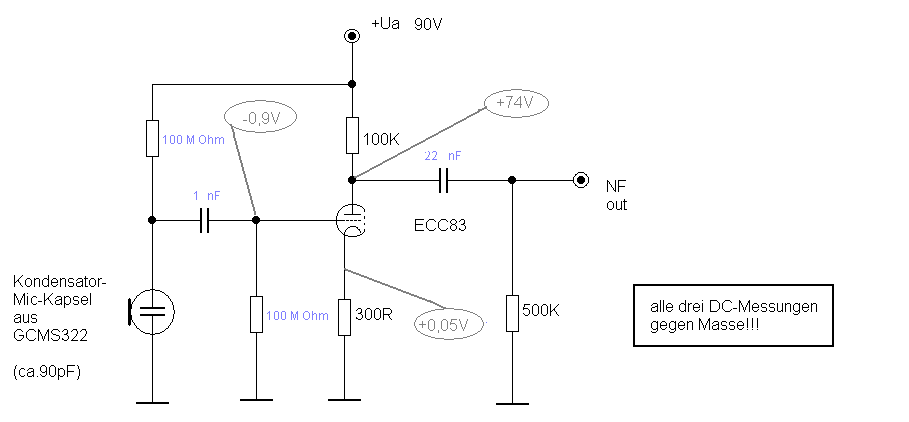

Wie stelle ich denn den Arbeitspunkt an der ersten Röhrenstufe am besten
ein? So, dass an der Anode ungefähr 1/2 Ub liegt?
Gast #2218824
Über die Größe des Kathodenwiderstandes.
Der sorgt über den Spannungsabfall für die negative Gittervorspannung
und deren Höhe für den Anodenstrom.
Tabellenbuch -> optimaler Anodenstrom
Poti rein -> einstellen
R ausmessen -> ersetzen
Gast #2218830
Hallo, Danke! Ach so, ich dachte, wenn an der Anode gegen Masse ungefähr
die halbe Betriebsspannung anliegt (über Rk eingestellt) müsste es schon
passen.
Geht das weit an der Realität vorbei?

Habe mittlerweile Kurts Artikel bekommen und überlege nun, ob es nicht
einen Weg ohne Drehbank gibt für den Bau einer Kondensator-Mic-Kapsel.
Hier noch kurz der letzte Stand an theoretischem Schaltplan im Anhang...

Und hier jetzt ein praktischer (aber so nicht funktionierender)
Schaltplan...
Habe auf folgende Weise die erste Stufe für das Röhrenmic aufgebaut (s.
Schaltbild), die Spannungen (DC) gegen Masse sind eingezeichnet.
Leider funktioniert es nicht, ich nehme an, das Problem ist das negativ
aufgeladenen Gitter der Triode (ca. -0,9V gegen Masse(!)).
Was meint Ihr?
Gast #2220951
... -Ug, es müssen sogar mehr sein sonst betreibst Du das Gitter als
Anode.
Das Gitter muss zur Kathode negativ sein, denn es steuert den
Elektronendurchlass, GITTER oder sag Gatter oder Tor oder
Durchlasskontrolle
Der Kathodenwidestand ist zu klein, versuche mal 4,7k und schalte einen
Elko 2,2µF/35V parallel.

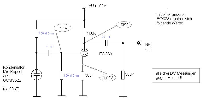

Hallo Röhrenwurm, Danke für die Antwort!
Habe zwischenzeitlich bei sonst gleicher Konfiguration eine andere ECC83
aufgesteckt, hier sind immerhin Signale vom Mic vernehmbar, die DC-Werte
mit dieser Röhre im Anhang.
Und hier ist, wie du schon vorausgesagt hast, die Gitterspannung
negativer...
Ok, dann werde ich mal den Rk vergrößern...

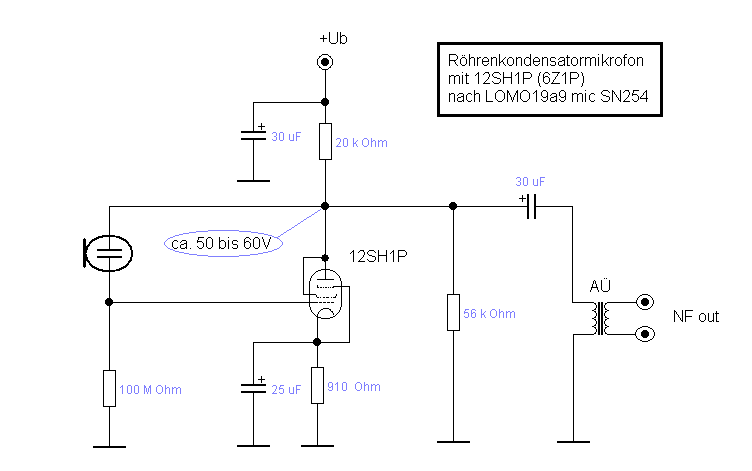

So, nachdem mit der ECC83 nur ein sehr verrauschtes Mic-Signal möglich
war, bin ich kurzerhand auf die Schaltung im Anhang umgestiegen.
Verwendet wurde die Röhre 12SH1P, hatte davon noch ein paar in der
Bastelkiste. Die Röhre ist eine Pentode und muss als Triode beschaltet
werden (Anschluss 5 auf Anode, Anschluss 4 auf Katode).
Im Original verwendet Lomo wohl die 6SH1P (6V statt 12V Ih).
Mehr Infos dazu gibt es hier:
http://www.xaudia.com/xaudia/Home.html
Ein passender Anpassübertrager muss noch gewickelt werden, derzeit
Signalauskopplung nur über C.
Lustig finde ich, dass die Mik-Spannung direkt aus dem Anodenpotential
stammt statt aus der +Ub.
Der Sinn des 56K-Widerstands würde mich mal interessieren.
Die Schaltung funktioniert jedenfalls gut und sehr rauschfrei.
Viele Grüße und Danke an alle Poster!

Hier im Anhang noch mal der vollständige Schaltplan mit Pentode.
Gast #2224448
Da keine Fernspeisung mehr ist, kann der 56k weg.
Alte Schaltung; Kondensator an Kathode fehlt.
Dadurch hat die Schaltung kaum Verstärkung und rauscht dann.
#2224507
Damit hast Du 100% Gegenkopplung, also Verstärkung = 1.
Dürfte mit Sicherheit ein Zeichnungsfehler sein.
