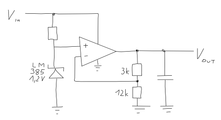

von Mirko Controller (Gast)
http://www.holux.com/JCore/en/products/products_content.jsp?pno=341
das ist das GPS. 12 Stunden Laufzeit soll es haben. Nehmen wir mal eine
2400mAh Batterie an, das wäre 200mA Stromverbrauch.
Vielen Dank für die Hinweise. Ich werde mir die einzelnen Teile mal
angucken. Hatte mir, bis ich hier alles gelesen hab, dann doch eine
eigene Schaltung überlegt (Anhang).
Würde die nicht machen, was ich will?
Klar, aber halt als Linearregler, d. h. die nicht im eigentlichen
Verbraucher benötigte Leistung wird einfach verheizt.  Das ist wohl
nicht das, was du willst.  Für das, was du willst, braucht man
einen Energiespeicher, und wie du an der Diskussion um den TPS60503
siehst, reichen Kondensatoren alleine für eine Abwärtswandlung
nicht aus, wenn man gute Wirkungsgrade erreichen will.
von ArnoR (Gast)
Nein, die macht was sie will. Und die Kapazität am Ausgang wird dafür
sorgen, dass ihr und dein Wille nicht deckungsgleich sein werden.

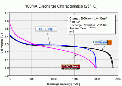

> Ich habe mir ein GPS gekauft, dem die 1,2V aus nem Akku nicht reichen.
Das möchte ich nach den Entladekurven jetzt mal anzweifeln. Die Akkus
sind bis auf die ersten Minuten immer besser als Alkali-Batterien. Ich
würds einfach mal versuchen/vergleichen.
