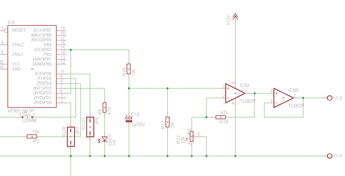

Hallo Leute,
ich stehe vor einem kleinen Problem.
Ich habe eine Schaltung mit einem AT90S2313, der mir eine
Ausgangsspannung von 0-1V liefert. Siehe Dateianhang...
Jetzt muß ich einen Op hinterher schalten, der mir linear dazu eine
0-10V Ausgangsspannung liefert...
Leider sind alle Versuche zur Zeit fehlgeschlagen.
In der Theorie funktioniert es, aber im Realen halt nicht.
Hat jemand vielleicht eine Idee.
Wenn ihr mehr Informationen benötigt, dann meldet euch...
SirTiGer
P.S. Mit den 0-10V soll eine Logo angesteuert werden...

Du brauchst einen R2R-Verstärker oder eine höhere Betriebsspannung
plus negative Versorgung für den OPV.

Hallo Harald,
eine negative Spannung ist schlecht.... Die wäre nur mit viel Aufwand zu
bekommen....
Ich könnte 24VDC anbieten...
In diesem pdf ist eine Schaltung... Sie ist von der Seite
http://www.fuva.de/anweisungen.htm ---SP89---
Timo
ArnoR schrieb:
> Es reicht auch ein SingleSupply-OPV wie CA3130 an 12V.
Möglerweise reicht der. Um sicher zu gehen, würde ich auf
Ub=15V gehen.
Gruss
Harald
PS an Timo: Standardschaltung mit Widerständen 1:10. Bitte
kein Poti, wenn Du auf Genauigkeit Wert legst.
Hans schrieb:
> Verhältnis 1:9, nicht 1:10 :)
Natürlich hast Du recht. Es wäre aber gut, wenn Du wenigstens
einen Satz des Postings mitkopieren würdest, damit auch andere
wissen, worauf sich Dein Posting bezieht.
