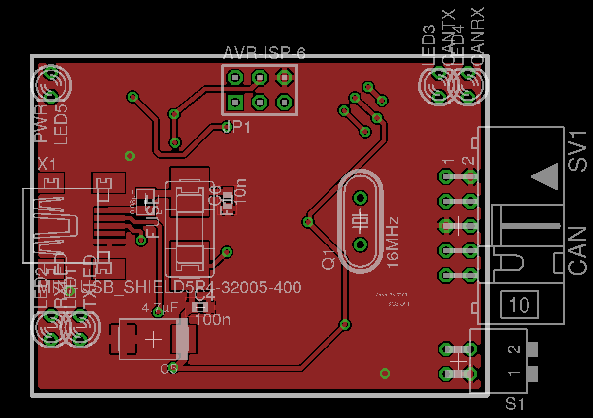

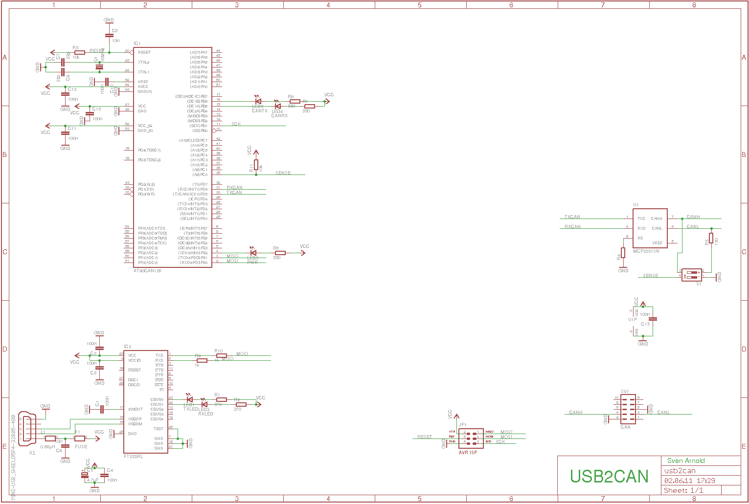

ich arbeite gerade an einer USB zu CAN Brücke und wollte diese nun zum
professionellen fertig bei Q-PCB geben. Deshalb wollte ich vorher
nochmal nachfragen, ob jemand vielleicht noch Korrekturvorschläge oder
Verbesserungsvorschläge hat?

1. Wenn Du einen PIC32MX564F128H verwenden würdest, wäre der
FTDI-Baustein überflüssig. Das würde Platz und Kosten sparen und die
Geschwindigkeit erhöhen. Der genannte PIC32 ist genauso teuer wie
90CAN128, auf TQFP64, aber deutlich leistungsfähiger und hat CAN und USB
OTG on Chip. Du findest sicher auch passende Ärmchen, z.B. bei STM oder
NXP, aber die Softwareunterstützung von Microchip ist besser.
2. Du hast keinerlei ESD-Schutz. Ich baue immer Schutzdioden wie z.B.
BAV99S (4 Dioden in einem kleinen SOT353-6) an die USB-Leitungen, und am
CAN ist das auch nicht verkehrt.
3. Den CAN Anschluss hätte ich als 9-pol Sub-D mit CiA Belegung
ausgeführt.
Das ist der Standard bei CAN. Siehe
http://www.allpinouts.org/index.php/J1939,_CAN-CIA_standard

Reinhard Kern schrieb:
> Hallo,
> das Metallgehäuse des USB-Steckers ist nicht mit irgendwas verbunden.
> Weisst du, was du da tust?
> Gruss Reinhard
Hallo Rheinhard,
lieder kann ich in meinem Schaltplan das Metallgehäuse nirgends
anschließen. Wie meintest du, wie ich dies machen soll?
Hallo Frank,
der PIC32 sieht sehr interessant aus. Hatte leider noch nie das
Vergnügen mit PIC zu arbeiten, habe immer Atmel, AVR32 oder die OMAP3
auf den Gumstix Boards gearbeitet. Wäre ja eine gute Gelegenheit sich
was neues anzueignen. Kannst du ein Tutorial empfehlen in dem die
Grundlagen erklärt werden und was man alles zum Programmieren benötigt?
Das mit den Dioden werde ich auf jeden Fall noch einbauen.
> ausgeführt.
Dass ich mich für einen 10-Pin Wannenstecker entschieden habe, kommt
daher, dass ich nicht viel Platz in meinem Gehäuse habe. Diesen habe ich
auch nach CiA Belegung ausgeführt. Meinst du es hat Vorteile auf einen
9-pol Sub-D umzubauen?
Dann nimm doch eines wo das geht.
Das ganze ist n bisschen mager, kein ESD Schutz,  bei USB D+ D- können
Serienwiderstände nicht schaden, den Quarz evtl. in SMD.
Die Leds würde ich in einer Reihe an die Schmalseite USB setzen, wg
Ergonomie/evtl Gehäuseeinbau Beschriftung in Kupfer ist oft hilfreich
wenn kein Bestückungsdruck. Ein paar Montagelöcher / Platz für Gummifüße
sind manchmal auch nicht schlecht.
Ändere die Eagle-Bibliothek. Du nimmst sicher con-usb.lbr. Erweitere die
Symbole noch um zusätzliche Ground-Pins, die Du dann an die
Befestigungspads der Buchse anschließt.

Ist die Baugruppe nur intern? Dann lass den Wannenstecker. Die
Schutzdioden sollten aber trotzdem dran.
Mich würde interessieren wie das geht...
Kommen die in die Signalleitung oder gegen masse?
Alexander Novác schrieb:
Für jedes zu schützende Signal je eine in Sperr-Richtung nach Vcc und
eine nach Gnd. Alles, was negativer als Gnd oder positiver als Vcc ist
(jeweils plus die Diodenspannung), wird über die Dioden abgeführt.
Für USB und CAN brauchst Du je vier Dioden, und da ist so eine BAV99S
(oder eine BAS70XY) schon sehr praktisch, weil die da schon passend drin
sind. Die Schutzdioden dürfen nur eine geringe Sperrschichtkapazität
haben (BAV99S: max 1.5pF, also hinreichend wenig), um die
USB-Übertragung nicht zu beeinträchtigen.

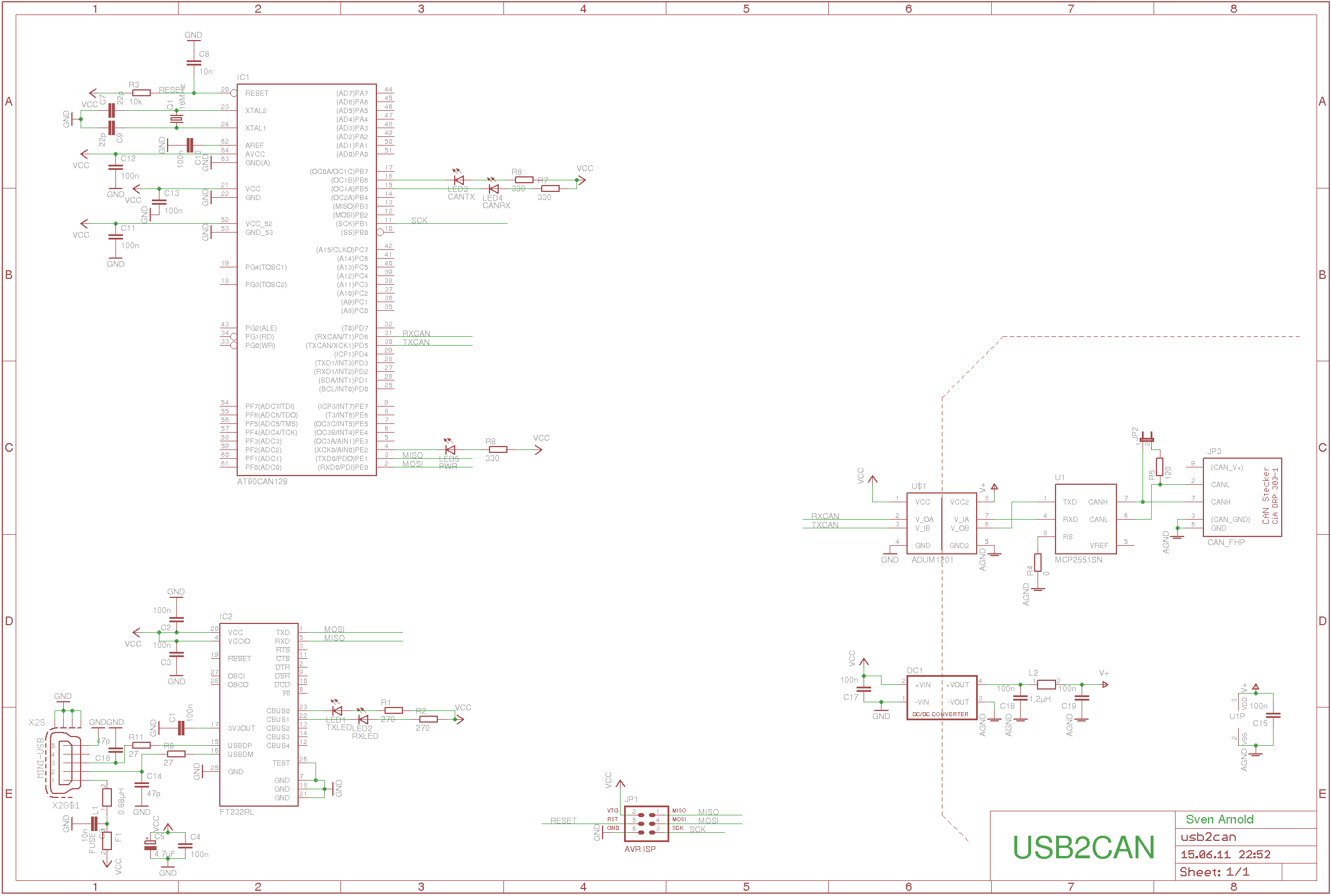

Wie schnell sind diese Dioden? Reichen die dann auch als ESD-Schutz?
(Supressor-Diode)
hi
es fehlt auch immer noch die can schutzbeschaltung ;)
die besteht aus varistoren von can_high bzw. can_low nach masse, einer
drossel und zusätzlich noch kondensatoren (can_high gegen can_low und
jeweils gegen masse)
denke das ist es soweit...
