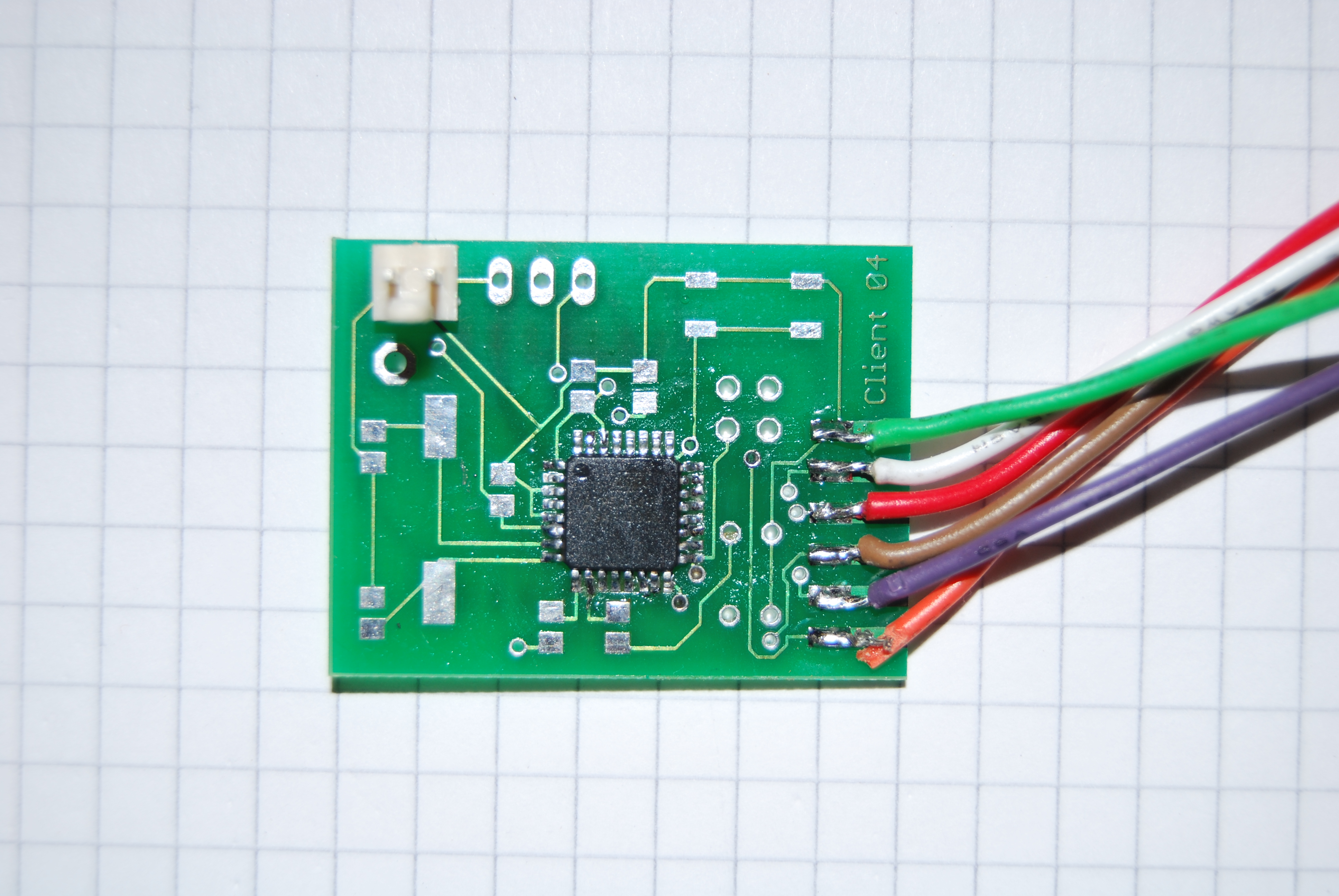

Ich kann den uC auf meiner entwickelten Platine nicht ansprechen. Zum
flashen nutze ich PonyProg2000 über COM Port. Das hier ist mein erstes
Projekt mit SMD Bauteilen. Nachdem ich entsprechende Prototypen mit
einem ATMEGA48 im DIL Bauform selber gefertigt hatte, wollte ich nun
einen Schritt weiter gehen und das ganze ein wenig kompakter gestalten.
Die Platinen habe ich hier http://www.mme-pcb.com/ fertigen lassen. Von
der Qualität der Platinen bin ich begeistert.
Auf Foto_01 ist ein Aufbau mit SMD Bauteilen zu sehen. Auf der rechten
Seite kann man die Kontakte der SPI Schnittstelle sehen.

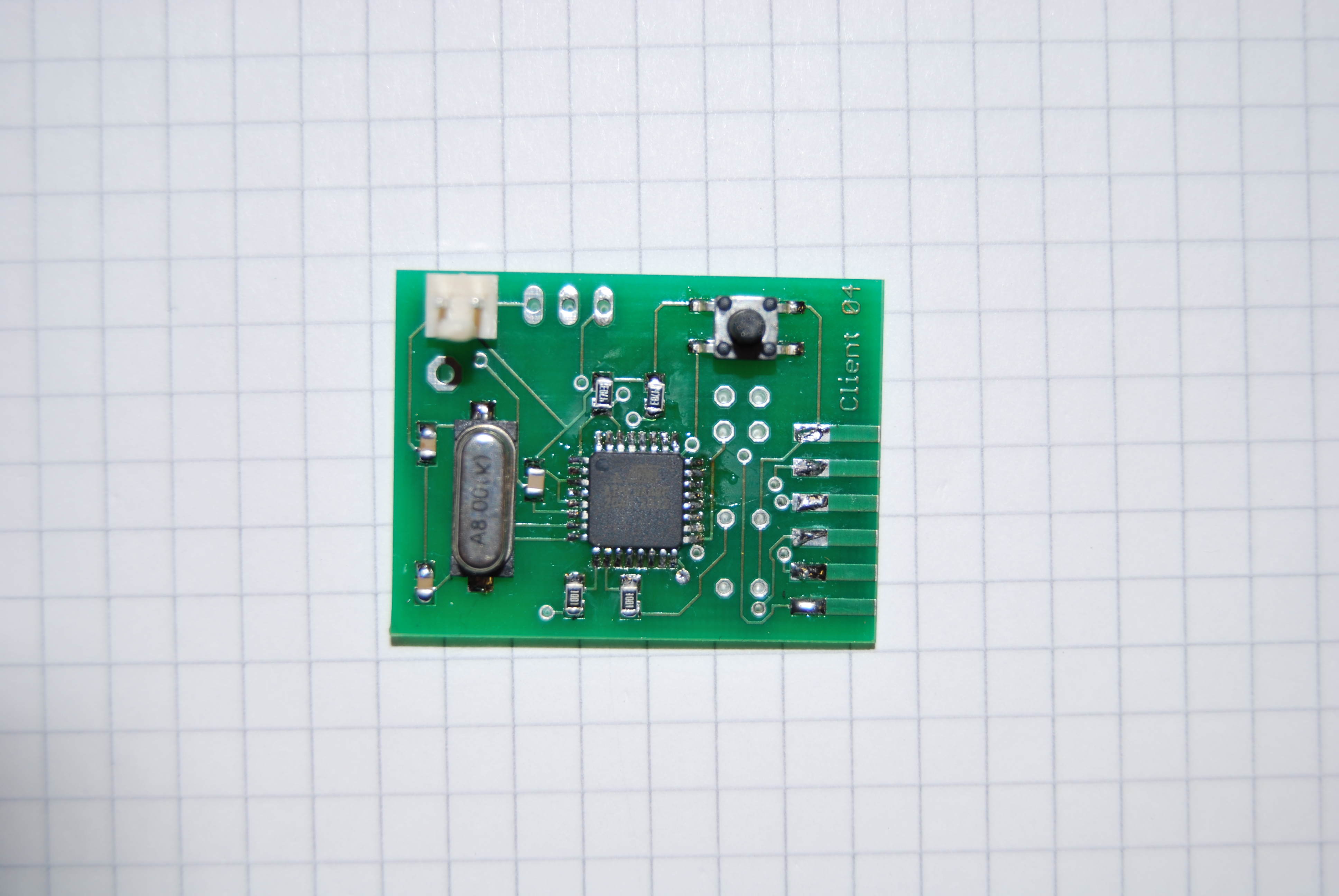

Auf Foto_02 ist eine weitere Platine zusehen. Hier ist nur der uC als
Bauteil aufgelötet worden. Oben links ist die Spannungsversorgung.
Ich hatte bisher noch keine Probleme mit der SPI Schnittstelle. Auch ein
über diese Platine verbundener ATMEGA48 in DIL Bauform konnte ich ohne
Probleme ansprechen.
Elektrisch habe ich die Leiterbahnen alle geprüft und keine Fehler
feststellen können.
Mitlerweile habe ich schon vier verschiedene Platinen gelötet, die alle
nicht anzusprechen sind. Ich vermute hier ein grundsätzlicehs Problem.
Vielen Dank schon mal für Eure Kommentare.

- kein Pull-up an RESET

Sind das neue ATmega48 TQFP? Wenn ja, dann sind die
ab Werk zwar auf internen Oscillator mit 8Mhz eingestellt,
aber die CKDIV8 Fuse ist gesetzt. D. h. die laufen mit 1MHz.
Dann darf die Programmierfrequenz max. 1/4 davon betragen.
Programmierfrequenz entsprechend herabsetzen. Anschließend
dann per Fuse auf den externen Quarz umstellen.
Ansonsten wäre ein Schaltplan nicht schlecht.

Habe den Fehler gefunden... Der uC, den ich benutze ist ein
ATMEGA48P-20AU.
Damit hat er gegenüber einem ATMEGA48 auch eine andere Signature!
PonyProg2000 kennt leider nur den ATMEGA48 und kommt mit "Device unknown
-24".
Erfolg hatte ich dann letztenendes mit avrdude.exe. In einer CMD
entsprechende Parameter im Programmaufruf eingesetzt...
"avrdude -p atmega48 -P com1 -c ponyser -U flash:w:main_client.hex -F"
Mit dem Parameter -F wird die Signaturprüfung deaktiviert.
Die Fusebits für einen externen 8MHz Quarz entsprechend:
"avrdude -p atmega48 -P com1 -c ponyser  -F  -U lfuse:w:0xFD:m"
"avrdude -p atmega48 -P com1 -c ponyser  -F  -U hfuse:w:0xDF:m"
Leider, und das ist mein derzeitiges Problem, läuft der uC nicht mit dem
ext. Quarz.
Ralf

Die Einstellung 0xC7 für das lfuse hat leider nicht das gewünschte
Ergebnis gebracht.
Derzeit habe ich die Fuse so eingestellt, dass der interne Oszi. mit
8MHz arbeitet.
Ich habe die 22p Kondensatoren in Verdacht, werde die SMD Bauteile mal
gegen welche mit Beinchen austauschen.
