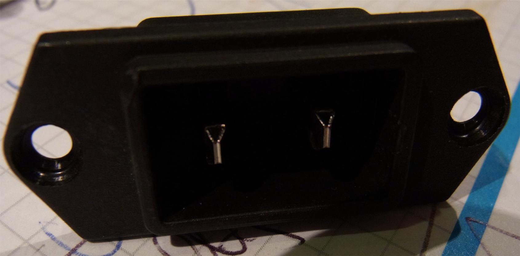

Hallo!
Ich habe ein Gerät welches bisher seinen Saft über eine zweipolig
Kaltgerätebuchse bezog. Die entsprechende Anschlussleitung ist nun am
Stecker und zwischendrin mechanisch beschädigt. Daher habe ich eine
3-polige Kaltgerätebuchse eingebaut, die Maße waren identisch. Versorgt
wird das Gerät nun durch eine 08/15-Kaltgeräteleitung (3-polig).
Die "Erde" wird also nun von der Steckdose zum Gerät geführt, bleibt
dort dann aber unbeschaltet.
Kann man das so machen oder gibts da Bedenken in Richtung Sicherheit,
VDE oder sonstwas?

OK, dann steck ich noch auf den Lötpinn des Kaltgerätestecker ein Stück
Schrumpfschlau und versorg es - und dann ist gut. Die Abstände sind
durch das Bauteil ja vorgegeben, nur dass halt kein Kontakt
weitergeführt wird.
Hätte ja sein können, dass es so was gibt, dass Geräte ohne Erdung (also
zwei Pole, keine Erde) auch nur mit zweipoligen Steckern ausgestattet
sein dürfen.

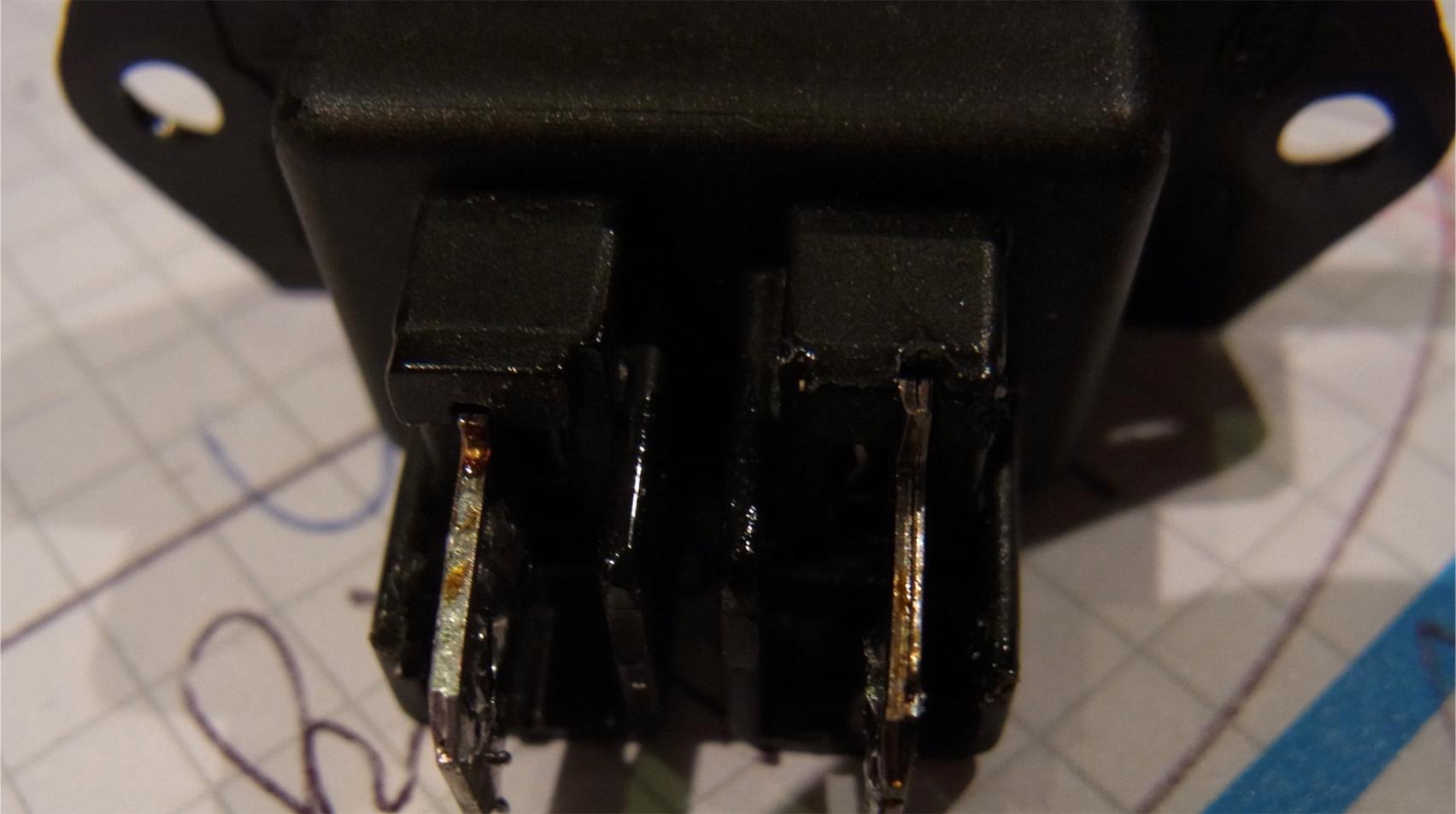

#2221916
Michael K-punkt schrieb:
> Hier die Bilder der defekten bzw. ausgebauten Teile.
> Eingebaut wurden ähnliche Teile, halt nur noch mit "Erde", die jedodoch
> unbeschaltet bleibt.
Ich hätte dir einen ganzen Karton mit Kabeln schicken können... ;-)
Motorola hat diese Zweipoligen Dosen mal bei einer Serie von
Schnelladegeräten für Handfunkgeräte (zb MX serie) verwendet...
Privat verwende ich nur noch dreipolige Kabel da ich wenn ich dreipolige
Kabel gesucht habe immer zweipolige in der Hand hatte und bei bedarf für
Zweipolige sowieso gerade dreipolige da liegen hatte.
(Die verwendung eines dreipoligen Kabels in einer zweipoligen Buchse ist
ja völlig Problemlos möglich und zulässig. Umgekehrt geht Mechanisch
schon nicht)
Wenn du den Pin Rausziehen kannst ist es von der "rechtlichen" Seite
wohl das beste. Rein technisch dürfte aber alleine schon das
"nichtbeschalte" ausreichen. Vieleicht rechtlich aber auchschon...
