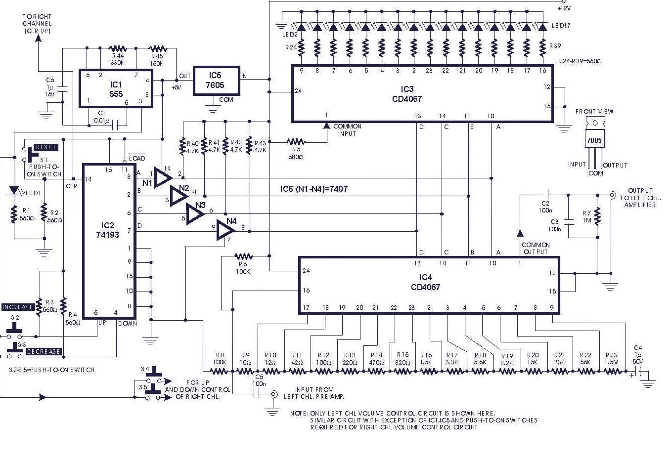

Im Netz habe ich einen Schaltplan für einen binären Lautstärkeregler
gefunden. Jetzt möchte ich die Bauteile bestellen, weiß aber nicht was
die Bauteile N1-N4 für eine Bezeichnung haben. Vielleicht hat ja jemand
von euch schonmal son' Teil gebaut und weiß etwas...

steht doch mittem im Schaltplan: 7407 (z.B. Reichelt: "LS 07")
von Sven Z. (treito)
Das steht da doch: 7407!
von min (Gast)
steht doch da: n1-n4 = 7407
von Optiker (Gast)
Steht doch dabei:
=7407
(4 Verstärker in 1 Gehäuse)

Optiker schrieb:
> =7407
Bestimmt keine 4 Verstärker, sondern ein sechsfach Treiber mit
Open-Kollektor Ausgang ;-)

Hallo
wenn du das unbedingt nachbauen willst: nimm für 74193 ein 74HC193 dann
entfällt der 7407 samt Pullup-Widerständen.
von Seltener Gast (Gast)
Könnte man nicht statt des 74193 einen 40193 oder 4516 verwenden (die
gab's wohl damals noch nicht, anders kann ich mir die hier erfolgte
Mischung von TTL und CMOS nicht erklären; die Schaltung muss schon
sehr alt sein)?
Dann könnte man alles mit den vorhandenen 12V betreiben, und man
bräuchte weder den 7407 samt Pull-Up-Widerständen, noch den 7805.
von spess53 (Gast)
Hi
>sehr alt sein)?
Vielleicht, weil der CD4067 ein Analogmultiplexer ist?
MfG Spess
Und deshalb kann man ihn nicht mit einem CMOS-Zähler aus der
4000er-Serie ansteuern (welcher ebenfalls mit 12V betrieben werden
könnte), sondern nur mit einem TTL-IC - und muss sich dadurch mit 2
Betriebsspannungen und zusätzlichen Bauteilen herumschlagen?
Das verstehe ich jetzt aber nicht :-(

Damit nicht weiter geraten und getippt werden muss:
http://focus.ti.com/lit/ds/symlink/sn7417.pdf
(enthält auch den 7407)
