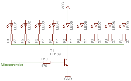

Möchte gerne mit einem ATmega32 (VCC=5V, PORT Pin max. 20mA) 9 IR LEds (LD274-3) schalten. Schaltung ist wie im Anhang zu sehen aufgebaut. Jede LED soll 100mA bekommen. Sehe ich das richtig, dass die Spannung über den Transistor 2V beträgt? Vorwiderstand Diode: 5V - 1.3V (Diode) - 2V Transistor = 1.7V die über dem Vorwiderstand abfallen müssen. 1.7V / 100mA = 17 OHM Bei hfe stehen wieder mal ganz viele Werte? Welchen nimmt man hier? Habe einfach mal mit 100 gerechnet, also bei 900mA benötigten Strom, muss Ib = 9mA sein, damit er voll durchsteuert Faktor 2, also 18mA (gerade so noch im grünen Bereich für den Atmega32!?!) Also (5V-2V) / 18mA = 166Ohm Basiswiderstand?! Zusammengefasst R1-R9 = 17 Ohm RB = 166Ohm Ich werde nicht so richtig schlau aus den ganzen verschiedenen Weten im Datenblatt. Kann jemand kurz sagen ob die Rechnung so aufgeht. Danke

Nimm lieber eine MOSFET, z.B. den IRLZ34
Ok, Gründe dafür?
* Leistungslose Ansteuerung * kleinerer Spannungsabfall Übrigens würde ich immer zwei Dioden in Reihe schalten, dann hast du weniger Verluste in den Vorwiderständen.
#2222307
Auf Seite 4 im Datenblatt siehst du: Fig.2 DC current gain; typical values. Bei 900mA hängt dein Transistor schon ziemlich in den Seilen. Besser wäre der nächst größere Transistor. Die Verstärkung für 900mA liegt bei etwa 10, und für Schaltbetrieb muß man die noch mal etwa durch 3 dividieren. Du brauchst also schon einen Basisstrom, der ein Drittel des Laststromes ist. Das macht so keinen großen Sinn.

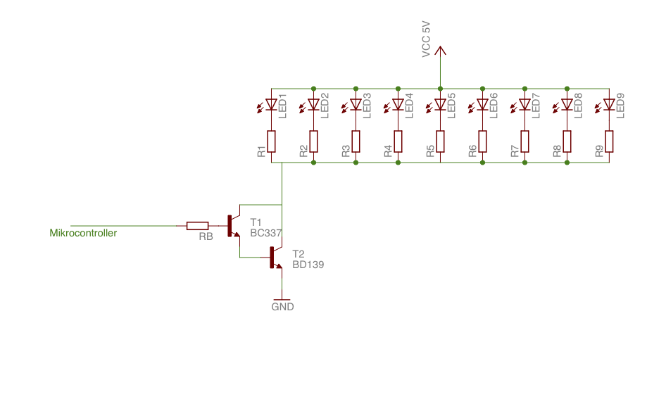

Dann bau einen Darlington draus. Fettig. MfG Falk
#2222480
Johannes S. schrieb: > Also, meine Sammlung gibt genau noch 2 bc337-40 und einen bd139 her ;) Passt doch, wie auch Falk schon schreibt. Wegen der ungenauen Kollektorspannung des Darlington, und weil sie im Vergleich zur Betriebsspannung schon hoch ist, ist jetzt die Frage, was mit den LED-Strömen genau passiert. Ich würde es auf den Versuch ankommen lassen. Und den BD139 etwas kühlen, der bekommt da etwa 1..2 Watt Verlustleistung. Die Spannung über dem Transistor (Kollektor) wird ca. um 1..1,5V betragen, könnte auch auf 2V gehen. Mangels Kennlinien im Datenblatt kann man das erst mal nur grob schätzen. Der BD675 liegt auch haarscharf an der Grenze, benötigt für gute Sättigung bei 1,5A schon 30mA vom µC-Pin laut Datenblatt. Obwohl es ein Darlington ist. Das ist zu viel. In der Regel wird er zwar besser sein, aber man muß ja mit den extremsten Daten rechnen, damit es garantiert funktioniert. Das Tabellenbuch hat leider viel zu viele exotische Typen, da ist mir im Augenblick nicht so bekannt, was preiswert und erhältlich ist. Außer das alte Schlachtschiff 2N3055. Wenn du jetzt immer noch Ersatz suchst, schau am besten, was die Händler anbieten, und dann ins Datenblatt. Und nächstes mal einen größeren Transistor wählen, der beim gewünschten Kollektorstrom die besseren Verstärkungswerte hat, die nicht schon stark abknicken. Mit einem Einzeltransistor wird solch eine Verstärkung auf jeden Fall nicht klappen.

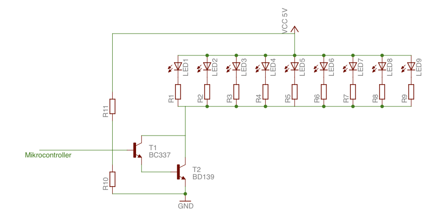

Danke erstmal für die netten und schnellen Antworten! Darlingtonschaltung ist für mich was neues. Anhand von Beispielen aus dem Forum müsste meine Schaltung, wie im Anhang gezeichnet, aufgebaut werden, oder? Wie berechne ich jetzt R10 und R11? Kühlkörper für den BD139 ist vorhanden...
Das wird so nicht funktionieren, der BD139 braucht einen Basiswiderstand.

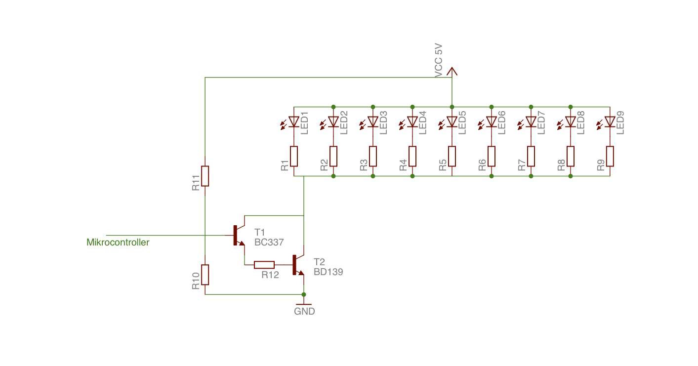

Ok , hat er bekommen. Warum eigentlich nur T2 und nicht T1?
Ich kann Dir allerdings nicht sagen, ob das so richtig ist und wie man das genau berechnet, aber ohne den Widerstand hättest Du den BD139 gegrillt.

Sven Z. schrieb: > Das wird so nicht funktionieren, der BD139 braucht einen > Basiswiderstand. Braucht er nicht, sondern der BC337 braucht den.
Und wenn der BC337 aufmacht und der Strom durch dessen Emitter in die Basis des BD139 fließt, wird dieser nicht gegrillt? Sicher?!
Sven Z. schrieb: > Und wenn der BC337 aufmacht und der Strom durch dessen Emitter in die > Basis des BD139 fließt, ... schaltet der BD139 durch. Damit geht auch die Spannung am Kollektor des BC337 runter, womit der Basisstrom begrenzt wird.

Sven Z. schrieb: > Und wenn der BC337 aufmacht und der Strom durch dessen Emitter in die > Basis des BD139 fließt, wird dieser nicht gegrillt? Sicher?! Sicher. Der BD öffnet - sein Uce sinkt und damit auch sein Basisstrom. Es stellt sich sozusagen ein Gleichgewicht ein.
Sven Z. schrieb: > Und wenn der BC337 aufmacht und der Strom durch dessen Emitter in die > Basis des BD139 fließt, wird dieser nicht gegrillt? Sicher?! Ganz sicher. Kannst ja mal ein Datenblatt zu einem fertigen Darlington dir ansehen. http://www.fairchildsemi.com/ds/TI/TIP120.pdf Weit und breit kein Vorwiderstand. Nur ein Widerstand zwischen Basis und Emitter damit er schneller sperrt.

@Johannes: Die beiden Transistoren kann man als Darlington direkt und ohne Widerstände dazwischen zusammen schalten. Es braucht nur noch den Basisvorwiderstand zum µC-Pin. Den kann man jetzt so berechnen, daß der Pin nicht gerade den Maximalstrom liefert, sondern geringfügig darunter bleibt. Mit Rücksicht auf den µC. Was der Pin maximal treiben kann, steht im Datenblatt des µC. Auch die dazu gehörende Spannung. Die UBE am neuen Darlington liegt bei etwa grob 1,4V. R10 und R11 können ganz raus, die braucht man gar nicht. Keine Panik, man grillt da nichts. Die Transistoren nehmen sich das, was sie brauchen. Und der Laststrom ist ja durch LED und Vorwiderstand ohnehin begrenzt. Fertige Darlingtons sind auch so geschaltet. Also die vorletzte Schaltung ohne R10 und R11, dafür aber mit Basisvorwiderstand. Wenn du mit höheren Schaltfrequenzen arbeitest, ist vielleicht noch ein Basiswiderstand am BD139 gegen Masse erforderlich, um bei Abschaltung die Basisladung zu entfernen. Aber das sollte jetzt erst mal nebensächlich sein.
Ok Danke, das ist mal eine Ansage! µC liefert max 20mA, bei 5V. Rechne hier jetzt mit 18mA. RB= (5V-1,4V)/18mA = 200 Ohm Vorwiderstand LED = 5V-1,3V(LED)-1,4V / 100mA = 23 Ohm Kann ich hier auch die 1.4V annehmen?
