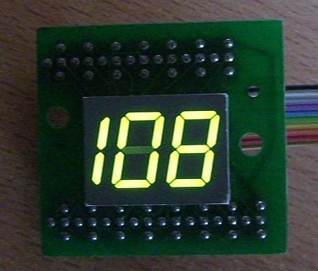

#2222525
Dennis schrieb:
> eine Sache noch, mir fällt gerade ein, dass es für Rechner mal diese
> Anzeigen gab, die waren dreistellig und man konnte den Wert der
> dargestellt werden sollte einfach per Jumper einstellen...
Hab ich gerade im Keller gefunden...
Allerdings auf der höchsten Stelle nur eine Eins darstellbar, und auf
der mittleren Stelle funktioniert das mittlere Segment nicht...
Platinenmaße 45x45mm, mit Jumpern ca. 2cm hoch. Grüne LEDs
Gegen Portokosten zu haben, oder in Hamburg abzuholen.
