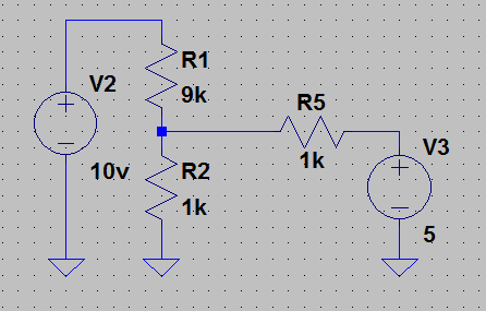

ich sitz jetzt schon geraume Zeit an folgendem Problem:
Wie berechne ich jetzt die Spannung zwischen den 3 Widerständen?
Einzeln, bzw. immer 2 ist ja kein Problem, aber letztlich alle zusammen
bereiten mir Schwierigkeiten.
Kann mir da jemand auf die Sprünge helfen?
Danke schonmal im voraus.

Lernender schrieb:
> Hi,
Hausaufgaben können schon schwer sein... ;-)
Überlagerung bzw. Superposition ist das Stichwort.
Gast #2222737
Was meinst Du damit? Das ist keine sinnvolle Fragestellung. Eine
Spannung besteht immer zwischen zwei Knoten im Netzwerk. "Zwischen den 3
Widerständen" befindet sich direkt nur ein Knoten.
Gib bitte die zwei Knoten in der Schaltung an, zwischen denen Du die
Spannung berechnen willst.
#2222745
I1 = Strom durch R1
I5 = Strom durch R5
I2 = Strom durch R2
Uo = Ausgangsspannung an R2
Knotenregel:
I1 + I5 = I2
I1 = (U2-Uo)/R1
I5 = (U3-Uo)/R5
I2 = Uo/R2
einsetzen:
(U2-Uo)/R1 + (U3-Uo)/R5 = Uo/R2
jetzt nur noch nach Uo aufloesen.
#2222749
Mit Überlagerung berechnen bedeutet Summe der Einzelwirkungen bilden.
Dabei gerade nicht betrachtete Spannungsquellen durch Kurzschluss
ersetzen und gerade nicht betrachtete Stromquellen entfernen.
Stromquellen hast du nicht.
R25 = R2||R5 = R2*R5/(R2+R5)
R12 = R1||R2 = R1*R2/(R1+R2)
Um ist die Spannung vom mittleren Knoten nach Masse.
Um = V2*R25/(R25+R1) + V3*R12/(R12+R5)
Gast #2222758
R2 und R5 sind parallel, dann haste R1 (9k) in Reihe mit R2und5 (0,5k)
dann alle Widerstände zusammen = 9,5k
Strom ausrechen: 10v/9,5k = 1,05 mA
dann die Spannung an  R2und5 wieder:
500 Ohm X 0,00105 A =  0,525V an den Punkt zwischen den 3 Widerständen
gegen Masse
Hoffe das war richtig und ich konnte helfen :)

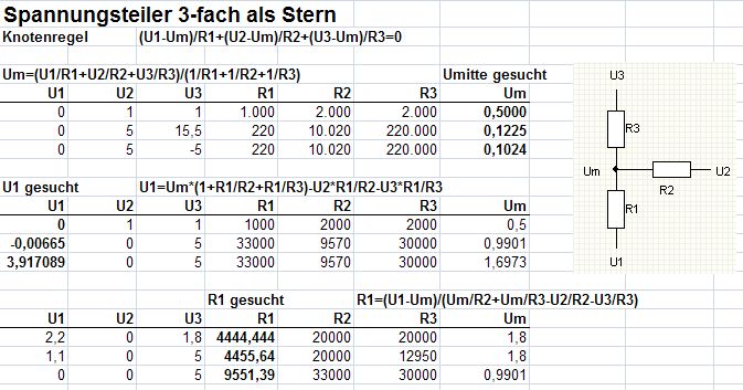

Gast #2223610
Solche Aufgaben kommen beim Basteln andauernd vor. Da ich faul bin und
nicht jedes mal rechnen will, habe ich mir als Excel-Freak für alle
möglichen Aufgaben eine Excel-Tabelle gemacht, in die man nur seine
Werte eintippt. Es kommt dann auch der Widerstand oder die Spannung bei
gegebener Mittenspannung heraus. Alle Formeln sind angegeben.
