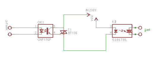

Hallo, ich habe folgende Frage in meiner schaltung schaltet ein Triac einen AC out an diesen möchte ich ein SSR hängen geht das so ohne weiteres? Das SSR ist ein G240A25

Hallo, ich habe folgende Frage in meiner schaltung schaltet ein Triac einen AC out an diesen möchte ich ein SSR hängen geht das so ohne weiteres? Das SSR ist ein G240A25 Mach mal einen billigen Schaltplan, entweder mit ASCII-Art, oder Eagle oder Paint oder oder. Ich verstehe nicht ganz was du willst. mfg mf

So hier mal der schaltplan ganz grob
#2222916
du könntest (und besser: würdest) den SSR direkt an den Eingang des ersten Optokopplers anschließen, dann würdest du dir auch das ganze Gefriemele sparen. Außergem würde es so nicht gehen, da die 230V Spannung deine 5V Quelle, und alles was sonst noch dran hängt, schon in der ersten Periode vernichtet.
#2222928
geht nicht da die erste schaltung ferig ist und ich die nicht außeinandernehmen will. Und das 2te SSR ist 90-280VAC in und schaltleistung 24-280V 25Amp. wo liegt das problem?
#2222932
durch den optokoppler sind es doch zwei unabhängige netze
#2222942
Was soll das Ganze für einen Sinn ergeben? die LED im rechten OK wird ganz sicher keine 230V~ vertragen oder wollen, im linken OK fehlt natürl. noch die Schutzbeschaltung (R) für diesen und für den Triac (Gateanschluß), Nimm lieber Standartschaltungen ohne Probieren aus Datenblättern oder App-Notes , an Netzspannung ist das Experimentieren recht teuer und gefährlich !
#2222947
wo siehst du rechts ein OK? für mich und nach Eagle ist das ein SSR nur der typ stimt net der müsste g240A25 Lauten und das ist ein Netzspannungs SSR
#2222950
und wie gesagt der plan ist nur grob den wiederstand habe ich außenvor gelassen
#2222975
Bei Arbeiten an Netzspannung gibt es kein grob oder halb oder Versuch ! Die Regeln wird dir der Strom schon zeigen, ein SSR (Solid State Relais) funktioniert nicht wie ein OK > das linke Gebilde + Triac ? Teste das mit 24 V~ , und wenn es dann nicht raucht und dir um die Ohren fliegt kannst du es an Netz-U anpassen , vorher ist es wohl eher nicht ratsam.
#2222980
>wo siehst du rechts ein OK? Das Schaltzeichen ist eins vom Optotriac. deine Schaltung wird mit dem Widerstand für die LED des SSR ne Menge wärme erzeugen: P=(If^2)*R
#2222982
aber du kannst gerne probieren :-)
#2222988
Sorry, Formel war ne andere: P=(230V-Uf)*If
#2222989
bei Volllast wohlgemerkt
#2223185
Sven schrieb: > ich habe folgende Frage in meiner schaltung schaltet ein Triac einen AC > out an diesen möchte ich ein SSR hängen geht das so ohne weiteres? Das > SSR ist ein G240A25 Doofer Plan. 1. LED über Widerstand direkt an Netzspannung erzeugt zu viel Verlustleistung, Schutz vor Reverse-Voltage erforderlich 2. Wie erfolgt die Ansteuerung des OK. Woher kommt ggf. der Haltestrom 3. Welche Ansteuerung braucht das SSR genau Link Datenblatt vom G240A25? Antwort schreiben |
