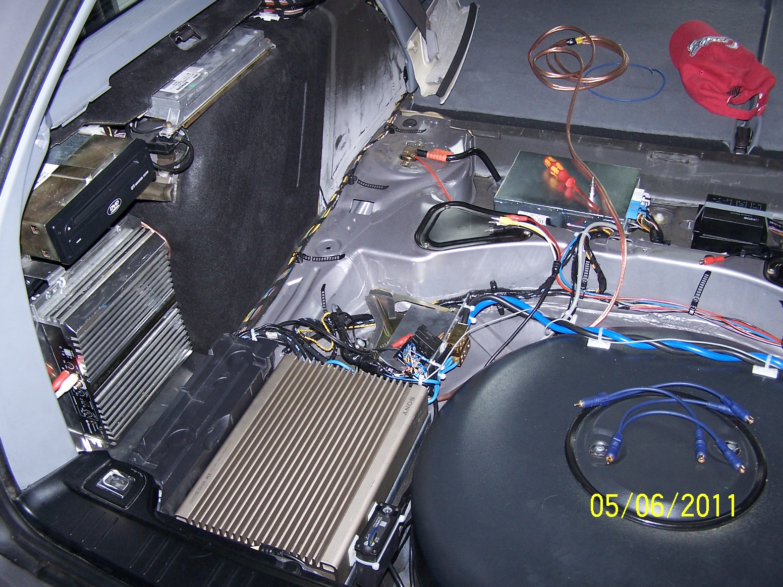

Wollte, da ich ein wenig Klangvernarrt bin, mir Front, Hecksystem und
Bass durch seperate Endstufen betreiben.
Original besitzt das Radio (BM24) aber keinen Vorverstärkerausgang und

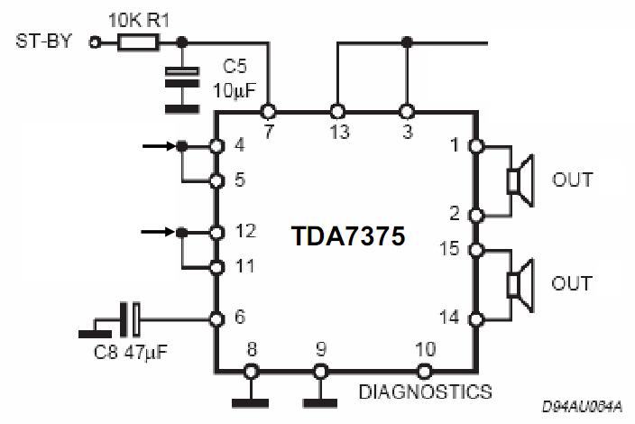

somit musste ich mir den selbst machen. Leistungs IC ist von ST TDA
7375.
Hab jetzt wie auf dem Foto zu sehen Endstufen und 2 Kondensatoren
verbaut und die Funktion ist ok, mit nur einer Ausnahme, hab bei
geringer Lautstärke einen unerträglichen Ton drin, und zwar ein
drehzahlabhängiges Pfeifen.
Hatte jetzt vergleichsweise ein altes Radio mit original vorhandenen
Cinchausgängen gegen das originale getauscht und das Limapfeifen ist
weg.
Was hab ich Falsch gemacht? Hab das Signal an Kontakt 4 und 12
abgegriffen sowie das Massesignal am Gehäuse des Radios.
Muss ich evtl. noch ein RC Glied oder eine Induktivität einschleifen?
Danke für eure Mithilfe

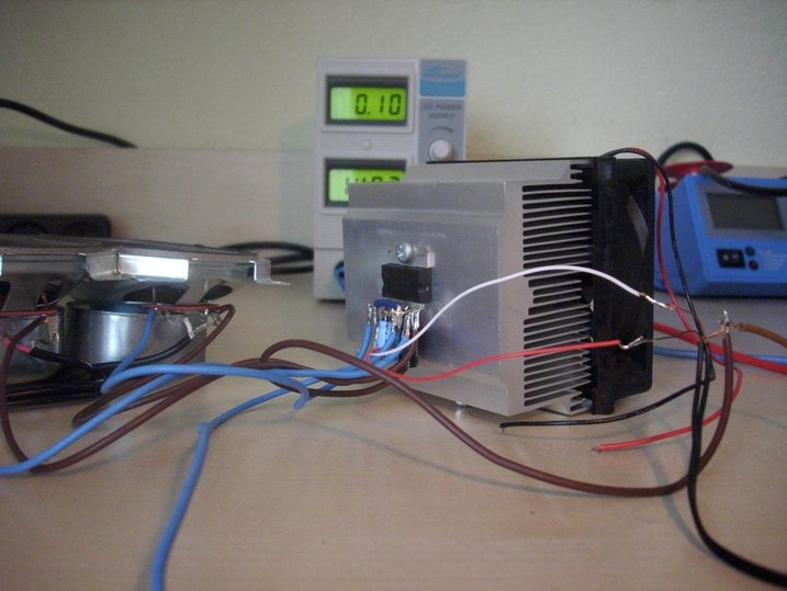

Also der TDA7375A ist extrem empfindlich auf kleinste
Spannungsschwankungen. Habe selber auch einen da und selbst mit 10mF
Elkoglättung und 100nF Folienkondensatoren zur Filterung von HF bekomme
ich das Surren des Lüfters einfach nicht weg.
Villeicht könnte das ganze auch durch die Zündspule verursacht werden.
Ich wollte eigentlich nur anmerken, dass der mit selbst so feinen
Spannungsschwankungen sehr schlecht zurecht kommt. Also den Lüfter kann
ich nicht an lassen, da es wirklich hörbar in den Lautsprechern surrt.
Aber bei so einem großem Kühlkörper brauche ich eh keinen Lüfter.

Öhm.. was für Ausgänge hast du denn? Hi-Level? Dann brauchst du eher ein
Widerstandsnetzwerk, den TDA bräuchtest du nur wenn du direkt
Lautsprecher betreiben würdest. Also einfach weglassen ;-)

Ich greif das Signal für die externen Endstufen nur am Eingang des TDA
7375 ( er ist die Originalendstufe / im Radio verbaut) ab, er sitzt im
original Radio.
Tut mir leid wenn ich mich falsch Ausgdrückt habe.
Gruss
Gast #2223003
Wollte das Originalradio nicht umbauen. Wie schon gesagt, der tda 7375
ist die original Endstufe im Radio. Möchte das Eingangssignal des tda
nur abgreifen um es nach aussen zu führen.
Danke

Entweder holst Du Dir die Masse für die Zusatzendstufe auch (und nur)
vom Autoradio, oder Du brauchst im Signalweg Differenzverstärker bzw.
NF-Trafos gegen diese Störungen (welche von der LiMa kommen).
