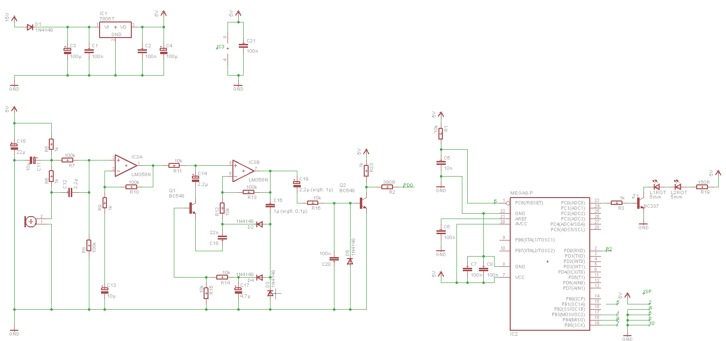

sicherlich kennen einige von euch den sogenannten Daft-Punk Tisch. Nun
würde ich eben solch einen Tisch gerne nachbauen.
Der Tisch soll aus 5x5 Feldern bestehen und die Abmessungen weiß ich
jetzt noch nicht ;).
Dazu möchte ich einen ATmega16 per Mikrofon ansteuern und im Code werden
die einzelnen Muster (~150-200 Stück) aufgerufen und anschließend per
LEDs angezeigt. Bei jedem weiteren "Ton" wird eben ein Muster
weitergeschaltet.
Nun habe ich mich für eine etwas aufwendigere Schaltungsvariante zur
Auswertung des Audiosignals entschieden. Per OP wird das Signal
verstärkt sowie auch automatisch geregelt.
Bis jetzt sind "normale" LEDs vorgesehen, diese sind aber mit Sicherheit
zu dunkel um eine homogene Ausleuchtung eines Feldes zu erzeugen.
Müsste dann doch Superflux LEDs verwenden ? Nur dann wäre ja der BC337
nutzlos und ich müsste auf einen MOSFET umsteigen ?
Das ganze wird per ISP programmiert nur die Verbindung habe ich auf die
schnelle nicht eingezeichnet.
Schaltung könnte man noch für verschiedene Tonarten erweiteren aber das
ist erstmal nach hinten gestellt.
Im Anhang mal die Schaltungsidee. Über Kritik, Anregungen sowie
Verbesserungsvorschläge wäre ich erfreut!
Gute Nacht und Gruß!
von Jobst M. (jobstens-de)
Moin!
Was ist mit Pin 28?
C5 würde ich kleiner wählen oder gar ganz weg lassen.
Die Ansteuerung Deiner LEDs ist nicht vorteilhaft.
Am Emitter liegen 0,7V weniger, als an der Basis. Rechne am Emitter mal
mit 4,2V. Selbst bei roten LEDs mit 1.6V Flussspannung bleiben dann nur
3mA pro Zweig.
Bei dieser Beschaltung könntest Du auch den Basiswiderstand entfernen.
Solltest Du sogar.
Ich würde eine Emitterschaltung (Emitter an GND) vorziehen. Dort
brauchst Du den Basiswiderstand dann allerdings.
Vorteil wäre, daß Du die LEDs dann in Reihe schalten und direkt an 15V
hängen könntest. Dadurch würde weniger Strom fliessen. Durch den
Transistor, den Spannungsregler, insgesamt.
Aber vor allem: Den Arbeitswiderstand für die LEDs korrekt ausrechnen!
Ich kann im Schaltbild nicht erkennen, wo der OP seine Versorgung her
holt.
Jobst

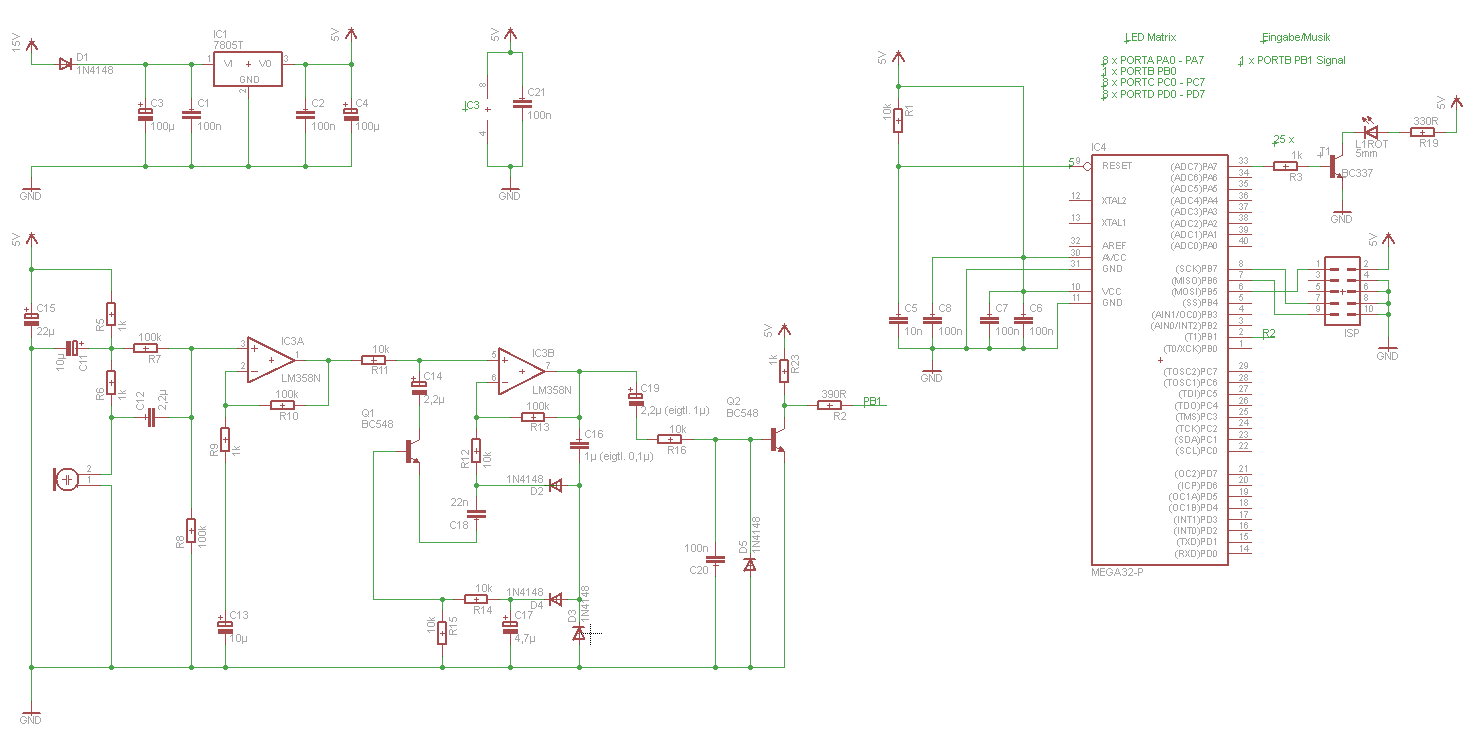

von Pascal K. (zerb)
sodele erstmal Danke für die Antworten. Also das um die Uhrzeit ;)
@ Jobst
Pin 28 hatte ich vergessen... Gleiches gilt auch für die OP
Versorgungsspannung. Habe ich aber nun geändert.
Des Weiteren habe ich C5 am RESET auf 10n verkleinert. Hatte es halt
immer so mit 100n gegen GND.
Die LED Schaltung habe ich nun wie du Vorgeschlagen hast abgeändert
(hattest du doch so gemeint ?) und zwar mal mit 4 LEDs in Reihe und der
Vorwiderstand ist für die LEDs (rot) mit 20mA und 1,6VF gewählt worden.
Habe das ganze in Multisim simuliert und etwas an den Werten
herumgespielt.

Edit: So nun sollte es der richtige Plan sein... Ok, Versuch Nummer 3

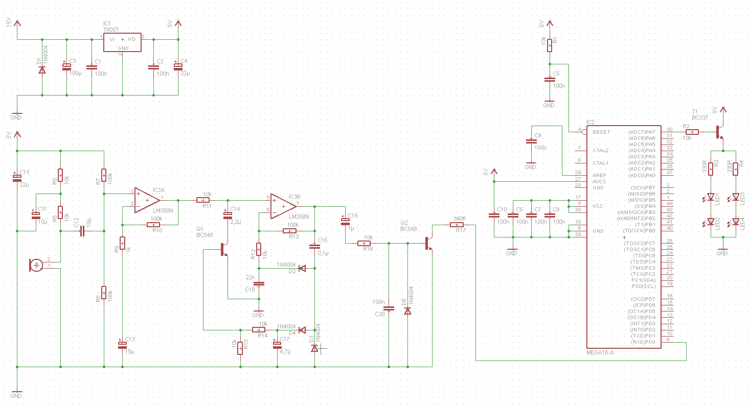

von MaWin (Gast)
Es macht wenig Sinn, erst über R5/C11 eine gefilterte
Versorgungsspannung zu erzeugen, und dann den Verstärker mit R7 an eine
ungefilterte zu hängen. R7 kommt an C11. Auch sind 10k für R5/R6 bei 5V
recht viel, du rezuzierst die Ausgangsspannung deines Mikros um den
Faktor 10 und musst hinterher nur stärker verstärken. Nimm für die
üblichen 2k Elektret-Mikros 1k. Auch müssen bei 50K Eingangsimpedanz
keine 10uF Klötze da dran, nimm 2u2, das reicht ja wohl für die
Frequenzuntergrenze.
Die weitere "Auswertung" des Audiosignal soll wohl eine
Lautstärkeregelung sein, ich kennen normale Sch altungen aber mit Q1 als
JFET und man leitet nicht zur absoluten Masse ab sondern zur virtuellen
Masse. Auch  sind 1N4004 zur Audiosiganlbearbeitung vollkommen
ungeeignet, 1N4148 tun's.
Ich glaube du hast hier 2 Schaltungen kombiniert, von denen du keine
verstanden hast. Schau noch mal nach, wie man Dynamikkompressoren
richtig baut.
Auch ist die Schaltung mit Q2 und 330 Ohm (wieso 330? Als PullDown tun
es 4k7 oder auch 10k) sehr merkwürdig, es soll wohl ein
Schwellwertschalter sein. Prüf mal (in LTSpice) nach, ob die Schaltung
tut was du dir von ihr erwartest, sie hat einen Effekt, da man das aber
normalerweise anders baut, nehme ich an: eher einen unerwünschten
Effekt.
Das R2 zu gross dimensioniert ist, T1 besser ein PNP wäre (oder Masse
schaltet) und 2 (blaue) LEDs zu viel an 5V sind, wurde schon gesagt.
Wenn du alle LEDs in Reihe schaltest, brauchst du zwar über 16V,
brauchst aber nur wenig Strom uz schalten. 74LS07 tun es dann als
Treiber.
Ja, blöd, wenn man vor Schmerzen nicht schlafen kann :-/
> Masse.
Dafür tuts C14 - es geht hier ja nicht darum ein HiFi-Signal an den
Prozessor zu schicken, sondern nur Bass-Takt-Impulse.
Abgesehen von den von MaWin am Mikrofon vorgeschlagenen Änderungen, gebe
ich der Schaltung eine Chance.
Auch mit der Beschaltung um Q2 herum. Dort wirst Du vermutlich den
Pullup des ATmega benutzen - da würde ich nicht noch 10K in Reihe
hängen. 390Ω sind da schon okay, falls man mal den Port des ATmega
falsch konfiguriert.
Jobst

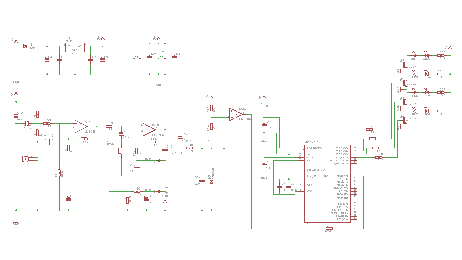

Nun zu den Schaltungen die in den letzten Tagen entstanden sind, da ich
die letzten Tagen etwas ausprobieren konnte:
1. Variante (Transistor Q2):
Die erste Variante (siehe Bild 1 des Anhangs) hat schon sehr sehr gut
funktioniert! Die LED9 hat freudig geblinkt :). Diese war zwar noch
etwas empfindlich bei schnelleren Basslines aber ich war mit dem
Ergebnis zufrieden. Die Empfindlichkeit könnte man ja später per Pausen
im Controller festlegen (Ab wann sich der Controller das nächste Muster
holen soll).
Da aber die Ausgangsspannung des Transistor Q2 viel zu gering war um mit
diesen paar mV und dem Controller zu arbeiten, überlegete ich mir
anstelle des Transistors einfach einen Komparator einzusetzen.
Klar ist das der LM358 kein rail-to-rail OP ist aber es würde ja eine
Ausgangsspannung >2-2,5V reichen um mit diesem arbeiten zu können.
2. Variante:
Nun eben die zweite Variante. Der Spannungsteiler mit Komparator ist so
dimensioniert das er ab 650mV in die positive Sättigung gehen soll und
mir anschließend per Programm die LEDs einschalten soll. Sobald diese
650mV wieder unterschritten werden, sollen die LEDs wieder ausgehen.
Nun eben hier mein Problem. Ich weiß jetzt leider nicht genau woran es
liegt ob es an der Komparatorbeschaltung liegt oder doch an meinem Code
Zum Testen wollte ich PC0 einschalten. Und diesen Ausgang per dem Signal
steuern. Nur irgendwie sind diese LEDs immer an... Egal ob ein Signal da
ist oder nicht. Nun weiß ich nicht an was das liegen könnte da der
Komparator arbeitet (was ich eben mit meinem alten HAMEG HM705 :)
festellen konnte).
Wäre super wenn sich das mal jemand anschauen könnte. Ich bin grad etwas
ratlos...
Vielen Dank schonmal für eure Hilfe.
Pascal K. schrieb:
> Na dann hoffe ich das es dir besser geht Jobst. :)
Die Hoffnung stirbt zuletzt ... leider nicht :-(
> Ergebnis zufrieden.
Warum bleibst Du dann nicht bei dieser Variante?
Mit dem OP kann das so nämlich nicht richtig funktionieren, dafür mußt
Du die Schaltung neu dimensionieren.
Der Transistor ist dort genau das richtige Bauteil.
Also: Mit dem Kollektor von Q2 an den Eingang Deines µCs!
So wie es vorher schon mal war ...
Jobst

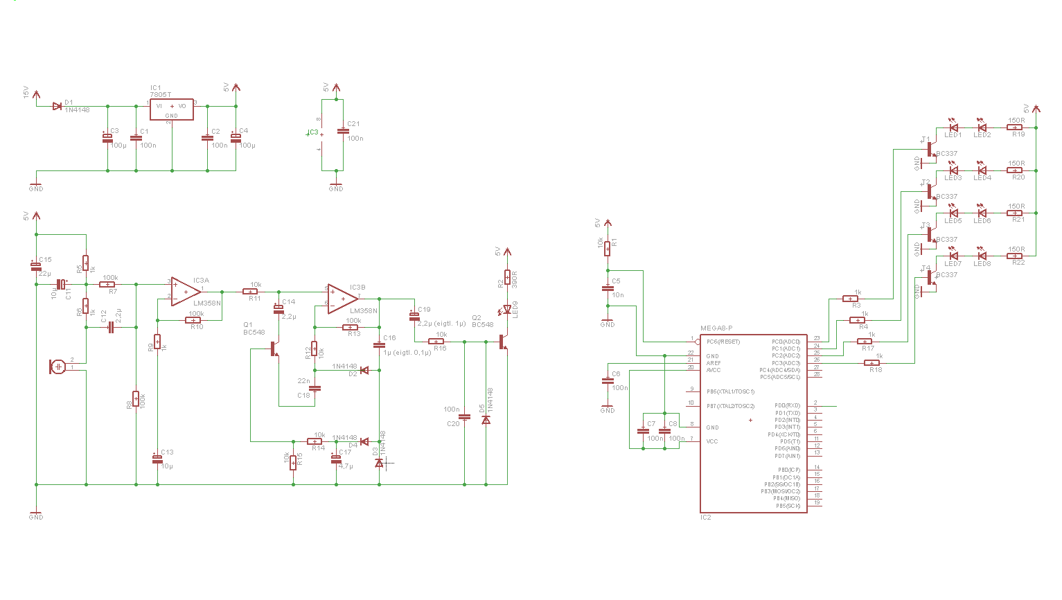

Ohje das hört sich ja nicht toll an aber die Hoffnung stirbt zuletzt :).
Gute Besserung!
Vielen Dank schonmal Jobst das du auf meine PN reagiert hast!. Echt
klasse!
Nun zur Schaltung:
Ich würde schon sehr gerne bei der Transistorvariante bleiben (da diese
ja auch funktioniert hat) nur ist die Ausgangsspannung am Transistor Q2
Collector (-> 390R -> µC) zu gering und der µC sieht die ca. 600-800mV
leider nicht als High an. (Kann das leider nicht besser messen).
oh ok, dachte eigtl. ein paar mehr V's würde der Spannungsregler
abkönnen... Dann habe ich ja nochmal glück, das nichts geraucht hat.
Anbei der aktuelle Plan so ist es auch aufgebaut und so war auch die
einzeln blink LED aufgebaut (halt ohne den µC-Teil)

So habe nun erstmal den Schaltplan an einen ATmega16 angepasst.
PORTB soll nur für die ISP Schnittstelle dienen, erstmal nur der
Musiksignaleingang und ein LED-Ausgang (damit ich auf 25 komme). Evtl.
nutze ich die zwei letzten PORTB freien PINS für später eine Musterwahl
falls mal die Musik aus ist oder zum umschalten zwischen Musikmodus und
eben "Durchlaufmodus/Demomodus".
Die ISP Pins werden erstmal nicht doppelt belegt.
PORTA, PORTC und PORTD sind pro PIN (1 LED) für die anderen 24 LEDs.
Das teilweise schon "Endprogramm" habe ich nun erstmal abgewandelt für
PORTB. Hoffe mal das würde soweit stimmen.
