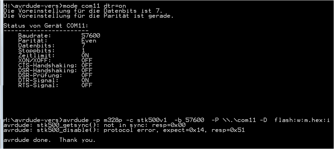

versuche gerade von der DOS-Ebene mit avrdude und einer Arduino-Uno
Hardware zu arbeiten.
Folgendes funktioniert:
avrdude -p m328p -c stk500v1  -b 57600  -P \\.\com11 -U flash:r:m.hex:i
Dieses Programm kann das Hex-File lesen. Schreibt man diesen File wieder
auf die Hardware:
avrdude -p m328p -c stk500v1  -b 57600  -P \\.\com11 -U flash:w:m.hex:i
funktioniert es nicht.
Es kommt folgende Fehlermeldung:
(siehe Bild)
Vermutlich hat das mit dem Löschen des Flash zu tun. Aber auch mit der
Option –D
Komme ich nicht weiter. Kann mir jemand einen Hinweis geben, wie man die
Hardware beschreibt?
Danke
Persönliche Seite #2224551
Meines Wissens nimmt man immer 8bit?! Meinen Arduino programmiere ich
auch immer mit 8bit. Oh, und ich vergaß: Du musst direkt vor Ausführen
des avrdude-Befehls den Reset-Knopf auf dem Arduino kurz drücken, und
dann sofort avrdude starten. Denn dadurch startet der Mikrocontroller
neu, der Bootloader läuft für ca. 1 Sekunde oder so, und ist solange
empfänglich für den Programmier-Befehl. Das geht zwar auch in
"Software", indem der PC eine der RS232-Steuerleitungen auf Low zieht,
die mit dem Reset-Eingang verbunden sind, aber ich war zu faul
herauszufinden wie das geht, denn mit dem Knopf geht's ja auch.
