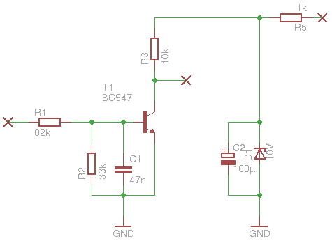

Also ich habe ein Frequenzsignal, welches aber 5V Pegel hat.
Diese muss ich auf ca. 10V Pegel Anheben.
Das hat bisher mit einem OPV (einem R2R OP als
Spannungsverstärker-Schaltung) funktioniert. jedoch raucht der natürlich
bei Spannungsspitzen und andern zu starken Einflüssen ab.
Da mit dem Erzeugten Signal nur ein externes Zusatzinstrument
angetrieben wird ist es nicht schlimm, wenn das Signal beim Starten
zusammen bricht. Solange er im betrieb funktioniert.
Da bei Laufendem Motor die Spannung im 14V Bereich liegt sollte das dann
doch reichen.
Ich frage nur ob die Drossel und die Kondensatoren die gleichen
Dimensionen haben sollten, oder ob ich da was ändern sollte?
Danke

Ah ja, wieder mal Kanonen auf Spatzen, wo doch ein Transistor mit etwas
Hühnerfutter außenrum reichen würde. Ich sage jetzt nicht daß mir das
schon vorher klar war.

von Micha H. (mlh) Benutzerseite
P. Ostrich schrieb:
> @ Micha H.
> Dann Sag mir wie.
Die paar Teile im Bild machen das. Natürlich invertiert die Schaltung
das Signal, das muss evtl. berücksichtigt werden. Die Schaltung ist von
beiden Seiten zuverlässig gegen alle Pulse aus dem Bordnetz geschützt.
Da Du, wie hier üblich, keinerlei Details über die Anwendung verraten
willst, mußt Du Dich selber um so "Kleinigkeiten" wie Frequenzgang,
Impedanzen, Verstärkung, Versorgung, Filterung uswusf kümmern.
Sinnvollerweise holt man die Versorgungsspannung aus dem ominösen
"Zusatzinstrument", dann entfallen R5, D1, C2.

von P. O. (neop13)
naja viel Mehr Einzelheiten habe ich nicht.
Frequenz 50 - 180Hz
5V
Pegel muß ich auf mind. 10V erhöhen.
dank euch schonmal
