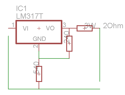

von Alex W. (Firma: coder-avenue) (whiterock)
Kann ich auch damit laden (siehe Schaltplan) ?
mfg Whiterock
Das liefert mir irgendwie keine Antwort. Taugt die Schaltung nun was?
mfg Whiterock
von Christian L. (cyan)
MaWin schrieb:
> Viel zu unegnau.
> Damit besteht die Gefahr daß die Zelle Dank gnadenloser Überladung Feuer
> fängt.
Was ist daran so schwer zu verstehen?
LG Christian

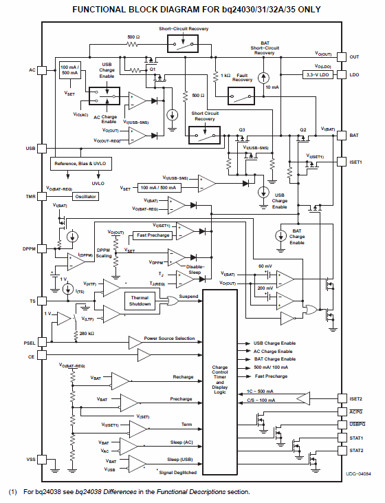

von Arc N. (arc)
> Was hab ich den nun ausser dem Max1811 für IC basierte möglichkeit einen
> lipo zu laden ?
TI
http://focus.ti.com/paramsearch/docs/parametricsearch.tsp?family=analog&familyId=411&uiTemplateId=NODE_STRY_PGE_T
(66 wenn man Battery Charge Voltage (V) 4.2 V auswählt)
Linear
http://parametric.linear.com/switching_chargers#!cols_1032,1033,1067,1806,1068,2177,1072,1367!s_1067,0!gtd_!1806_Li-Ion|Li-Polymer
39 Stück
http://parametric.linear.com/linear_chargers#!cols_1032,1033,1067,1806,1068,1072,1112,1367!s_1067,0!gtd_!1806_Li-Ion|Li-Polymer
41 Stück (lineare Lade-ICs)
AnalogicTech
http://www.analogictech.com/products/product_detail.php?PSUBID=5
21 Stück
http://www.analogictech.com/products/product_detail.php?PSUBID=6
Maxim
http://para.maxim-ic.com/en/search.mvp?fam=batt_chrg&tree=powersupplies
64 Stück
Micrel
http://micrel.com/page.do?page=product-info/battery_chargers.jsp
2 Stück
Microchip
http://www.microchip.com/ParamChartSearch/chart.aspx?branchID=9011&mid=11&pageId=79
30 Stück
Semtech
http://semtech.com/power-management/battery-chargers/
11 Stück
Da sind von 5-Pin einfachst Ladern bis hin zu Ladern mit mehreren
(überspannungsgeschützten) Eingängen (DC, USB), div. Statusausgängen,
integr. Ladezeit-Timern, Temperaturüberwachung der Batterie, Lastteilung
(d.h. z.B. wenn DC-Adapter, dann wird geladen und die restliche
Schaltung damit versorgt, reicht das nicht, wird die Batterie
mitbelastet) und über I2C-programmierbaren so gut wie für jeden
Einsatzzweck welche dabei.
Welchen all dieser Ic's kann ich verwenden ohne dass ich nich viel mehr
Bauteile ausserherum brauche?
Welchen verwendet ihr?
mfg Whiterock
Wenn ich bloß eine einzelne Zelle bei bis zu 500mA laden will ist der
MCP73831 gut geeignet. zwei Kondensatoren und ein Widerstand um den
Strom einzustellen. That's all.
Gibt es aber nicht beim C.
LG Christian
von Harald W. (wilhelms)
> mfg Whiterock
Hast Du das Posting von Mawin vom 14. 6. immer noch nicht gelesen?
Gruss
Harald
> Welcher davon
> ist denn in DIP Form zu haben
Diesen Wunsch solltest du auf deiner Prioritätenliste ganz nach unten
setzen.  Von den Kunden, mit denen die Halbleiterhersteller Geld
machen (müssen), wird keiner nach "DIP" rufen bei sowas.  (Bei
Microcontrollern ist das ein wenig anders, wegen der Evalkits, in
die sich ein DIP nunmal einfacher reinsetzen lässt).  Wenn aber kein
Kunde dafür bezahlen will, wird es auch kein Hersteller anbieten.
Die größeren SMD-Gehäuse sind aber allesamt bastlertauglich, auch,
wenn man sich allmählich von Lochraster oder Steckbrettern
verabschieden darf.  (Letzteres wäre aber sowieso zu riskant bei
einem LiPo-Lader: wenn versehentlich der falsche Draht rausrutscht,
geht vielleicht der Regler durch und zerheizt dir deine Zelle.)
