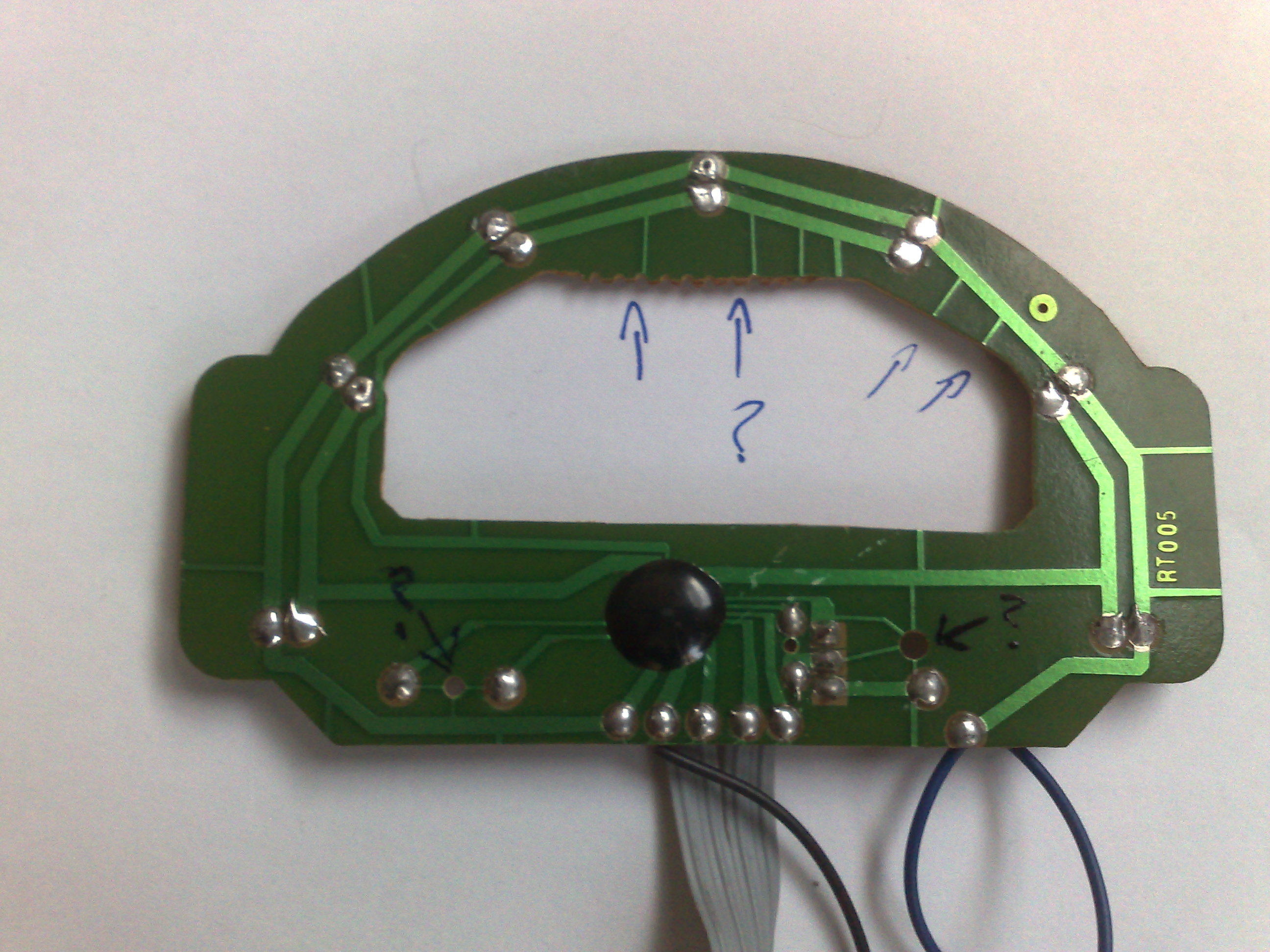

Hi zusammen,
ich habe mal wieder seit langem in meiner Bastelkiste was gesucht und
bin auf eine Platine gestoßen mit einer für mich, seltsamen
Leiterbahntechnik.
(Im Anhang ist ein Foto der Platine zu sehen).
Ich habe mal mit Pfeilen die Stellen markiert, die komisch aussehen.
Die Leiterbahnen werden anscheinend absichtlich zusammengeführt und
anschließend durch eine Bohrung wieder getrennt. Am Rande der großen
Aussparung in der Mitte sieht man mehrere Bahnen die irgendwo hinführen.
Was hat das für einen Sinn?
Meine Frage ist nun, warum wird diese Technik angewendet und wie heißt
sie?
(Ich möchte mich einfach mal wieder belehren lassen) ;-)
Danke schonmal im vorraus..

ich denke mal dass hier alle Leiterbahnen miteinander verbunden wurden
um anschließend per Galvanisierung(?) weiteres Kupfer aufzutragen.
Ggf. wurde aber auch die Leiterbahn erst mit einer leitenden
Tinte/Graphit etc aufgedruckt und anschließend galvanisiert. Ist aber
nur eine Vermutung.

Gast #2225323
Vermutung:
Da wurde was vorbereitet für einen einfachen Leiterplattentest. Z.B. die
Bohrung unten trennt eine vorher vorhandene Verbindung verschiedener
Netze auf, die dann zusammen mit einem einfachen Widerstandstest auf
Unterbrechung geprüft werden können. Für die eigentliche Funktion wird
dann durch die Bohrung der Kurzschluss entfernt.
Spart Prüfzeit und damit Kosten.
Gast #2225327
Das liegt an dem kleinen  chip der da aufgebondet wurde.  die bonddrähte
werden elektrisch verschweißt und deshalb müssen alle leiterbahnen
leicht kontaktierbar sein. wenn der chip vertig vergossen ist, werden
die leiterzüge getrennt um zu funktionieren.

Gast #2225357
Unter dem schwarzen Klecks enden die Leiterbahnen.
Dort sitzt ein IC Chip der kontaktiert werden muß.
Es muß ein Bonddraht vom Chip auf die Leiterbahn gezogen werden und
draufgeschweisst werden.
Der Bonddraht ist aus Gold (eher nicht Alu).
Gold direkt auf Kupfer geht nicht, die Verbindung hält nicht.
Daher muß vorher das Kupfer in der Nähe des Chips galvanisiert werden,
man bringt eine dicke Schicht Nickel auf und eine dünne Schicht Gold.
Das kann man nicht mit chemischem stromlosen galvanisieren.
Dazu muß aber das Kupfer der Leiterbahenn elektrolytisch zugänglich
sein, also angeschlossen werden können.
Also sind alle Leiterbahnen miteinander verbunden.
Weil das Gold teuer ist, macht man das nicht auf der ganzen
Leiterplatte, sondern nach dem Ätzen eventuell sogar per Tampondruck nur
direkt unter dem IC.
Nach dem galvanisieren muß man die Leiterbahnen elektrisch voneinander
trennen, daher die Bohrlöcher.
Warum laufen nun mehrere Leiterbahnen in das herausgebrochene Innere ?
Mein TiP: Dort saß eine weitere kleine Leiterplatte, dich auch
galvanisiert wurde.
Das alles ist Hochtechnologie, die China beherrscht, und bei der bei uns
im Entwicklungsland Deutschland schon keiner mehr weiß wie es geht.
