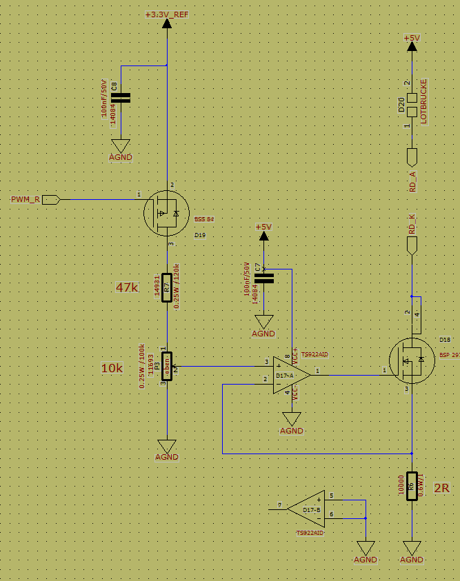

Ich habe mir mittels Opamp und MOSFET eine Konstantstromquelle
gebastelt.
Leider funktioniert die nicht ganz so wie erwartet. Das Problem ist,
dass die 5V Speisung, welche die LED versorgt irgendwie
"zusammengerissen" wird. Ich kann jedoch nicht erkennen, dass das
Labornetzteil in die Strombegrenzung geht.
Auf dem angehängten Bild, ist das Problem zu erkennen. Oben ist das
ansteuernde PWM Signal (PWM_R) unten die 5V Speisung.
Die LED ist an RD_A und RD_K angehängt.
Gibt es grundsätzliche Probleme mit der verwendeten Schaltung? Ich kann
mir vorallem nicht erklären, wie die Form der 5V Speisung zustande
kommt. Eigentlich sollte das ja nur im einschaltmoment bei der fallenden
Flanke des PWM Signals einen einbruch haben, aber sowas hab ich nochnie
gesehen.
Gruss und vielen Dank schonmal für die Hilfe
Ja, gibt es, nämlich das hier täglich diskutierte mit der kapazitiven
Last bzw. zusätzlichen Phasendrehung in der Rückkoppelschleife des OPV.
Ja, aber die hat nichts mit deinem Problem zu tun.
Jede Schaltung der Art braucht noch einen extra Kondensator und
Widerstände wie hier:
  :              +--o  +5V
  |             LED
Poti--|+\        |
  |   |  >-+-1k-|I NMOSFET oder NPN-Transistor
  | +-|-/  |     | S            E
  | |     470p   |
  | +------+-10k-+
  |              2R
  +--------------+--o GND
Dein Problem ist wohl einfach ein sauschlechter Aufbau.
Breadboard ?

Willst du darauf hinaus, dass die Gate Kapazität des Mosfets eine
nennenswerte kapazitive Last für den Opamp darstellt?
Wenn ja, wie könnte man das kompensieren?
Interessanterweise habe ich das ganze in LTSpice simuliert, dort konnte
ich keine Probleme feststellen. Ungewünschte Phasendrehungen, sollten
doch, falls sie ein Problem sind, eher dazu führen, dass die Schaltung
anfängt zu schwingen.
@MaWin
Gut, danke für den Tipp, werde ich asap testen.. Nein ich muss dich
leider entäuschen, das Ganze ist als SMD auf nem Print aufgebaut. Wie
genau ist die Funktion dieses Kondensators? Und brauche ich den 1k und
10k Widerstand? Vorallem der 1k sehe ich immer wider, jedoch kann ich
mir nicht erklären, was der bringen soll.

Hochohmige Zuleitung? Dies könnte tatsächlich ein Problem sein. Momentan
wird das ganze über "Ameisenbären" und zwei ca. 0.3 Litzen mit 5V
versorgt. Der eingestellte Strom der KSQ ist ca. 200mA. Auch die
Leiterbahnen wurden vom Layouter mit 0.2 mm Recht dünn angesetzt...
Könnte das tatsächlich solche Störungen verursachen?
Moderator #2225609
Das sieht so aus, als ob das Netzgerät mit schnellen Laständerungen
nicht gut umgehen kann.
Was ist das für ein Netzgerät? Aber nicht etwa so ein selbstgebasteltes,
das die Spannungsregelung per Software auf einem Mikrocontroller mit
schlechter Regelungssoftware und einem niedrig auflösenden D/A-Umsetzer
macht?
Wie sieht die Spannung auf dem Oszi aus, wenn du die Low-Phasen des
Eingangssignals deutlich länger machst (z.B. 5ms)? Werden dann die 5V
irgendwann erreicht?

Moderator #2226821
Du kannst auch mal einen Tiefpass bestehend aus ca. 1Ω und 1000µF in die
Versorgungsleitungen einbauen. Dadurch sieht das Netzgerät keine so
hohen Stromsprünge mehr und hat es damit mit der Regelung leichter.

Hallo!
Ich wollte nur mal darüber informieren, dass ich das Problem mithilfe
der Tipps hier lösen konnte! Vielen Dank!
Es lag tatsächlich an einer hochomigen Zuleitung. Ich habe um dies zu
prüfen, mal die Litze für GND und 5V nochmals gelötet und dann war das
Problem auf einmal weg. Als ich dann die gleiche Konfiguration wie
vorher wieder herstellte, trat das Problem nicht mehr auf. Ich würde mal
sagen, da war eine schlechte Lötstelle...
