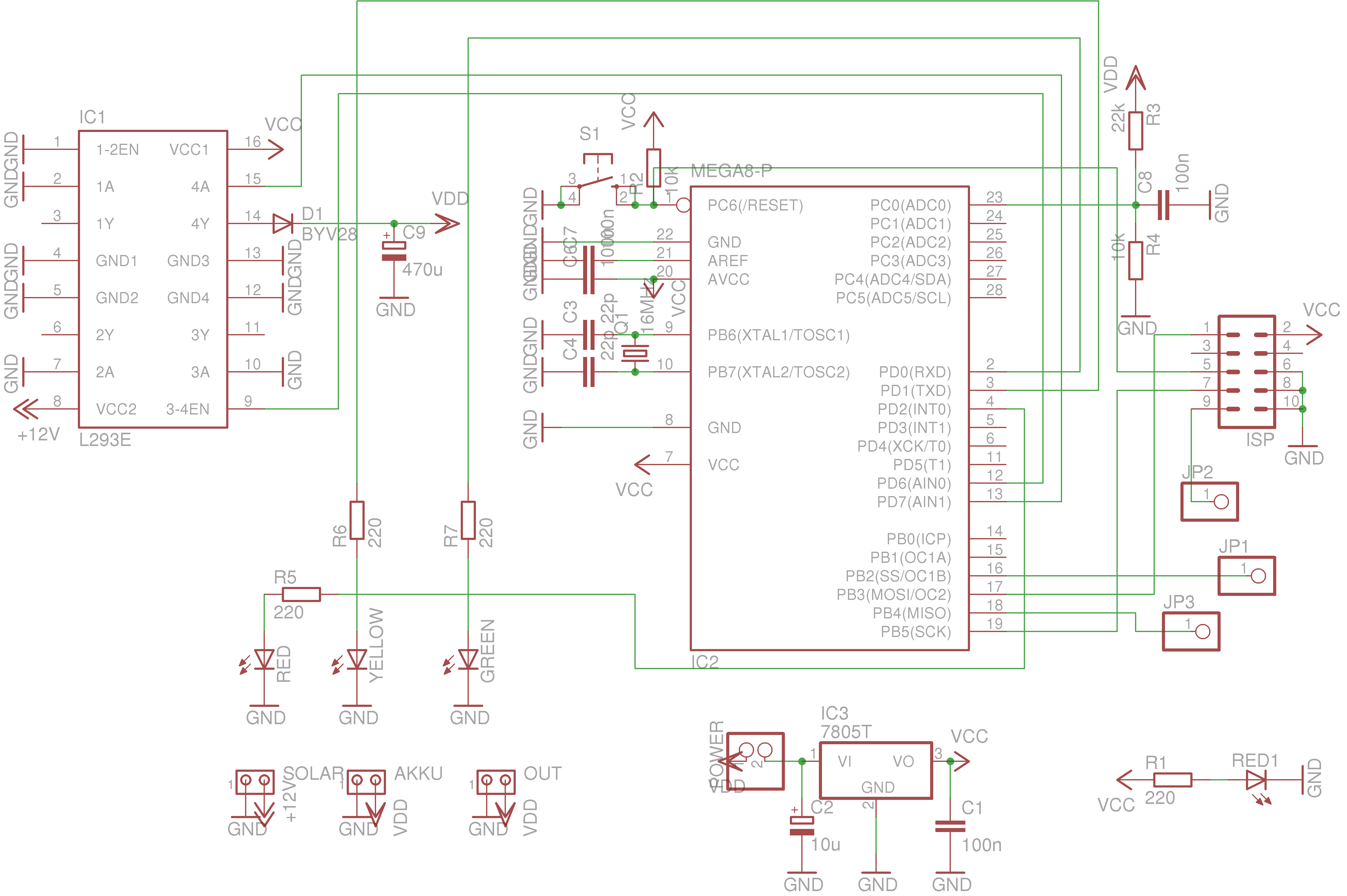

ich habe mir einen Laderegler für einen 6V Bleigelakku zusammengebaut.
Zuerst aufm Steckbrett und jetzt auf Platine. Dabei soll über den
Motortreiber L293(hatte ich noch in meiner Bauteilsammlung übrig) die
Ladespannung hinzugeschaltet bzw. runtergeregelt werden.
Auf dem Steckbrett funktioniert alles wunderbar, jedoch habe ich auf der
Platine Probleme. Höchstwahrscheinlich liegt es daran, dass ich die
Akkuspannung kontinuierlich über einen Spannungsteiler per ADC messe,
auch während die höhere Ladespannung anliegt. Heißt also, die
unterschiedlichen Spannungen "mischen" sich. Funktioniert auf dem
Breadboard super, die Ladespannung wird korrekt heruntergeregelt, sodass
die Ladespannung bei 6,89V bleibt.
Auf der Platine habe ich nur die Möglichkeit über den L293 die
Ladespannung abzuschalten und dann die Akkuspannung zu messen. Aber ich
möchte die Akkuspannung ja kontinuierlich messen, um die Ladespannung
dementsprechend zu regeln. Wie kann ich das am besten realisieren?

OP #2227343
Hier der Schaltplan. Könnte es vielleicht daran liegen, dass ich die
Akkuspannung nicht direkt von der Klemme zum Spannungsteiler zum messen
lege? Beim Breadboard habe ich nämlich den Spannungsteiler direkt am
Akku und das scheint einwandfrei zu funktionieren.
Paul
Gast #2227355
In deinem Schaltplan sind die Netze N$8 und N$11 nicht verbunden, obwohl
es so aussieht, als ob sie das sein sollen. Lass mal DRC laufen.
Wenn du die Reset-Taste drückst, während die grüne LED leuchtet,
erzeugst du einen Kurzschluß für PD0.

Sorry, da hab ich nicht ganz aufgepasst. Die Netze sollen nicht
miteinander verbunden sein. DRC liefert keine Fehler.

OP #2228082
So, ich habe jetzt die Platine nochmal zur Seite gelegt und das
Breadboard gezückt. Da ging es anfangs erstmal auch nicht wie gewünscht.
Anscheinend macht mir der ADC einen Strich durch die Rechnung.
Ich lasse das ganze über das Funk-AVR und das Addon-Board von Pollin
laufen, wobei mir die ADC Werte kontinuierlich per UART ausgegeben
werden. Ich habe jetzt ein Multimeter direkt an den Akkuklemmen und eins
am Spannungsteiler. Der Akku speist das Funk-AVR Board. Mein
Labornetzgerät liefert die Ladespannung von 9V. Masse von Akku und
Netzgerät sind direkt an der Akkuklemme verbunden.
Lasse ich das ganze laufen unterscheiden sich die Spannungswerte jeweils
um ca. 0,1V. Heißt also, an den Klemmen liegen zb 6,9V an, dann liegen
am Spannungsteiler exakt 6,8V an und der ADC misst ca. 6,7V. Woran kann
das liegen?
Stell ich den ADC-Schwellwert im Programm auf 6,7V ein, wird die
Akkuspannung konstant bei 6,9V gehalten und am Netzgerät geht der Strom
allmählich zurück.

Da die Schaltung an ein Solarmodul kommt, das max. nur 250mA liefert,
brauche ich mich um die Strombegrenzung nicht zu kümmern.

Bei einem Solarpanel wird niemals der Stromfluss unterbrochen!
Denn das kann zu Überspannung an den Klemmen führen.
Das Panel muss immer kurz geschlossen werden. Wenn das Panel nicht kurz
geschlossen wird, dann wird der Akku direkt über eine Schottky Diode
geladen.
Ich kann den Plan auch nicht lesen.
PS: Ein OPV und ein paar Widerstände und Festspannungsquelle und ein
Mosfet reichen dafür locker aus.

Warum muss man denn dafür einen L293 benutzen? Das ist doch sinnlos.
Ich würde einfach den Strom über einen Shunt messen und dem Komparator
vorwerfen. Dann einen p-Kanal MOSFET in einem definierten Takt
einschalten und beim Komparator-Trigger ausschalten.
Dann noch ein kleines LC Glied (Freilaufdiode nicht vergessen) hinter
den p-FET und fertig ist der Mini-Schaltregler.

Gast #2228842
> Ich lasse den Regler
Welchen Reger ? 7805 ? Ansonsten ist da kein Regler.
> Meine Ladeschaltung wird auf die Ladeschlussspannung eingestellt!
Das ist gut so.
> Kann ich nicht bestätigen. Wenn ich mein Labornetzgerät direkt an meinen
> Akku anschließe und eine höhere Spannung anschließe, dann steigt die
> Spannung an den Akkuklemmen nicht sprunghaft auf die Ladespannung an,
> sondern "wächst" langsam dahin.
Es sei denn der Akku war voll.
Natürlich steigt die Spannung, weil der Akku ja geladen wird.
Aber der Akku gewinnt, d.h. es stellt sich die Spannung ein, die der
Akku entsprechend seinem Ladezustand hat, und nicht die
(Leerlauf-)Spannung der (strombegrenzten) Spannungsquelle.
> Hä??? Ist doch ein allgemein übliches Eagle Layout:
> Ist das Linux-Eagle etwa irgendwie besonders,
> dass es andere nicht lesen können?
Mir ist klar, da DU das nicht verstehst. Andere Leute haben andere
Software und werden sich ihren Rechner nicht mit irgendwelcher
gecrippelten Freeware versauen bloss damit du faul sein kannst und
irgendwelche proprietären dateioformate ohne Umwandlungsarbeit posten
kannst.
Nach dem 20. Posting ist inzwischen klar, daß du einen SOLARladeregler
bauen willst.
Hätte man das nicht am Anfang sagen können ?
Eine Solarzelle hat wie du schon festgestellt hast die nette
Eigenschaft, strombegrenzt zu sein, sie kann also direkt an den Akku und
lädt ihn, bei passender Nennspannung, nahe des maximum power points am
besten Wirkungsgrad auf.
Man muß nur für eines sorgen: Wenn der (Blei-)akku voll ist, darf nicht
weiter geladen werden. Es geht nur um den Abschaltmoment, bei dem man
die Spannung am Akku überwacht, der ganze Ladevorgang geht quasi von
alleine.
Du hast jetzt einen Transistor eines L293 als Abschalttransistor
gewählt. Das ist sehr ungeschickt. Der L293 kostet mindestens 1.5V und
damit Leistung zudem bezieht er seinen Betriebsstrom vom Solarpanel und
keiner weiß was er macht wenn da uz wenig rauskommt. Ausserdem ist nach
dem Abschalten die Solarzelle im Leerlauf und erzeugt eine eher hohe
Spannung. Definierter ist es sie im Kurzschluss zu halten dann kann die
Spannung in der ganzen Schaltung nicht höher sein als die Akkuspannung.
Zudem verwendest du als Spannungsreferenz den A/D-Wandler des AVR,
besonders genau ist das nicht, daß brauchst du nicht von 6.89V zu reden,
sind 2 Stellen nicht erreichte Genauigkeit. Mit Poti ausregeln nützt
auch nicht, weil schon die Ursprungsquelle zu ungenau ist.
Ein Solarladeregler sieht normalerweise so aus:
http://www.dse-faq.elektronik-kompendium.de/dse-faq.htm#F.9.5
Das ist genau weil der ICL7665 genau ist, das ist effektiv weil nur die
Diode mit ihren 0.7V im Weg liegt,´das spart Strom nachts aus dem Akku
weil der ICL7665 mit Mikroampere auskommt, das ist sinnvoll weil die
Solarzelle kurzgeschlossen wird, und das wird millionenfach so gebaut.
Warum musst du es zwanghaft anders bauen ? Deine Schaltung hat keine
Vorteile, nur Nachteile.
Und deine Grundfrage, was kommt raus wenn man 2 Spannungsquellen, den
Akku und die Solarzelle, zusammenschliesst: Die Solarzelle bricht in der
Spannung auf die aktuelle Spannung des Akkus ein, weil sie strombegrenzt
ist und der Akku stärker ist.
Leider schliesst du die Spannungsquellen nicht zusammen, sondern
schaltest sie über eine L293 der 1.5V kostet, eher hochohmig ist, und
bei einer kräftigen Solarzelle (über 2A) einfach in Rauch aufgeht. Es
ist der falsche Baustein dafür.
OP #2228989
Also ich habe in diversen anderen Beiträgen und Foren gelesen, dass man
ein Solarmodul nicht kurzschließen sollte. Und da man für P-MOSFETs noch
einen Treiber braucht, dachte ich mir, man könnte doch gleich den
Treiber an sich zum Schalten verwenden, wie zb. den MCP1407. Hatte ich
bloß leider nicht da und ein L293 macht doch im Prinzip das gleiche. Die
Variante mit dem ICL7665 sieht aber auch sehr interessant aus, werde ich
dann in meiner kommenden "Verbesserung" verwenden ;)
