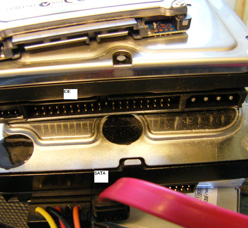

Niklas Gürtler schrieb:> also das kopierte System von einer anderen HDD bootet?
Ergänzung: Wenn alte IDE-Daten auf neue SATA-HD kommen, muß das
Betriebssystem natürlich schon die entsprechenden Treiber haben!
Da fällt mir gerade noch was ein!
Auf deinem Bild sieht man den SATA Stecker. Es gibt aber noch ne
breitere Variante davon, was ist den da der Unterschied?
Liegt bei dem breiten die Versorgung noch mit drauf?
Bei der obersten Platte sind beide Steckverbinder zu sehen. Der linke
Teil ist nur für die Stromversorgung zuständig, der rechte nur für
Daten.
Varianten gibt es bei Slimline-DVD-Laufwerken für Notebooks, und bei mit
SATA nur entfernt verwandten SAS-Laufwerken.
Fußgänger in Sachen PC schrieb:> Der breite Stecker nur für die Stromversorgung, komisch!
Ist aber so, da hier drei Versorgungsspannungen vorgesehen sind (auch
wenn höchstens zwei davon genutzt werden).
