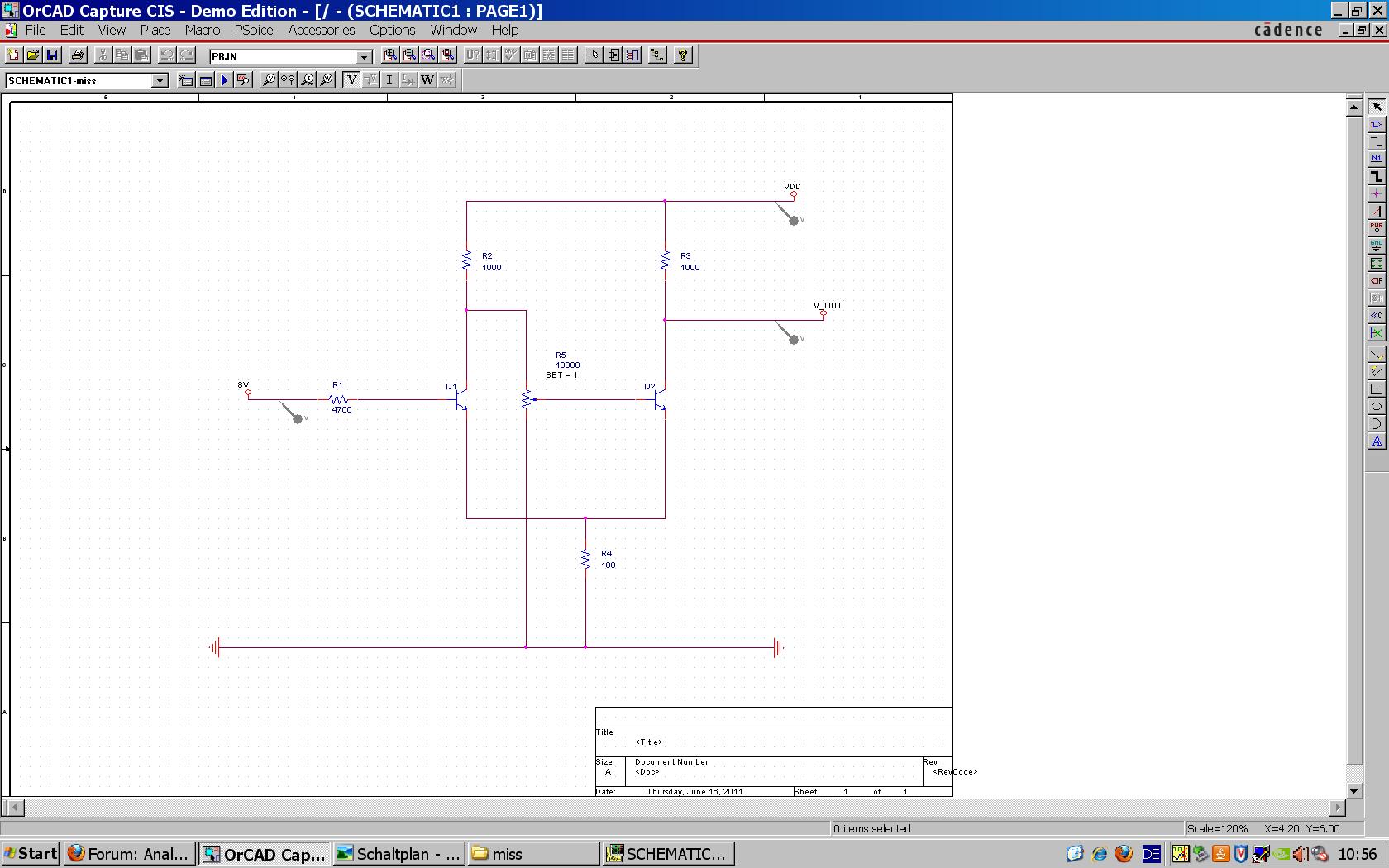

Hallo Leute!
Wir müssen ein Projekt erstellen mit dem Thema (s. Threadüberschrift).
Da wir nich die Cracks sind in Elektronik/Techn. Informatik wissen wir
nicht ganz genau, wie die Schaltung im allgemeinen funktioniert und zu
was sie eig gut ist. Wir haben ein bisschen gegoogelt und die
Grundschaltung gefunden und versucht nachzubauen. Um die Hysterese
einzustellen haben wir noch einen Poti mit integriert und versucht in
PSPCICE die Schaltung zu simulieren.
Jetzt sind wir totale Neulinge was PSPICE angeht und haben das Problem,
dass PSPICE bei dem Simulationsversuch einen ERROR bringt.
Error -- Circuit too large
Also ich weiß nich genau, obs an unserem Schaltplan liegt oder am
Programm.
Ich hoffe, dass uns jemand weiterhelfen und uns die Schaltung vllt sogar
(verständlich) näher bringen kann.
Mit freundlichen Gruß
volx

Ohne Spannungsquellen wird das nichts. Außerdem habe ich den Eindruck,
dass ihr das falsche Masse-Symbol genommen habt.
!!!Ihr dürft nur Bauteile aus der PSPICE-Bibliothek nehmen!!!
Bauteile aus anderen Bibliotheken funktionieren nicht mit PSPICE.

Ja, is Vorgabe bei uns. Arbeiten hauptsächlich mit PSPICE.
Und die Schaltsymbole sind alle aus der PSPICE-Bibliothek.
Danke schonmal für die erste Hilfe. Ich werd mich mal an die
Spannungsquellen machen und hoffe, dass das was bringt =)
Ich kenne eben auch nicht das Schaltsymbol in PSPICE für einen Poti,
deswegen is der auch mehr oder weniger geraten.
Inet geibt auch nich allzuviel her =/
MfG
Sven

Ja, dessen bin ich mir bewusst =) Nur ICH bekomme des nich auf die
Reihe....
Ich denke, so sollte sie einigermaßen aussehen die Schaltung, nur bin
ich auf der Fehlersuche bzw hab im Endeffekt nicht die Ahnung und die
Routine im Umgang mit dem  Programm, dass ich die Schaltung schnell
zaubern könnte.
Deswegen wende ich mich ja in dem Forum an bewanderte Nutzer dieses
Programms und erhoffe mir eine Hilfestellung und eine eventuelle
erklären der Dinge, die PSPICE während des simulierens macht.
Könnten Sie da eventuell helfen?

Der Schmitt-Trigger an sich sieht ja vernünftig aus.
Jetzt braucht man aus der Bauteilbibliothek noch eine
Gleichspannungsquelle für VDD, und für den 8V-Eingang eine zweite
Gleichspannungsquelle gleichen Typs.
Mit anklicken von "Get new Part", oder STRG+G.
Wenn sie verdrahtet sind, kann man den Symbolen dann mit einem Mausklick
darauf einen Spannungswert zuweisen.
Und mach mal von den 2 Massen (AGND) eine weg. Obwohl, ich weiß nicht,
ob es stört.
