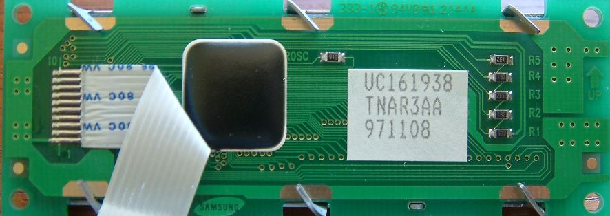

aus einem Fax Philips HFC141 habe ich ein LCD Display mit 1x16 Zeichen
entnommen. Dieses hat nur 10 Pins. Im Internet habe ich zum Display
leider nichts gefunden, außer Foreneinträge in denen auch nach einem
Datenblatt gefragt wird :-(
Zum Thema LCDs mit 10 Pins hab ich immerhin gefunden das die Belegung
wie bei 14-Pin LCDs ist und eben nur 4 Bit zur ansteuerung verwendet
werden. Kann das jemand bestätigen und hat vielleicht doch noch jemand
genauere Infos zum LCD? Möchte es gerne für erste Versuche mit Bascom
verwenden.

Dieses Display hat die Leeitungen D0-D3 nicht herausgeführt.
Die Belegung ist also:
1 Masse
2 +Ub
3 Kontrast
4 RS
5 RW
6 Enable
7 D4
8 D5
9 D6
19 D7
Viel Erfolg
Zittermann

Die vorgenannte Steckerbelegung ist OK.
Sie stimmt überein mit dem Pollin LCD Bestellnummer: 120 622 , wobei
jenes jedoch ein 2x8 Display ist.
Bei Pollin gibts auch den für's Flachbandkabel passenden Stecker 451
125.
Verwendet wird das genannte Pollin LCD auch für
Beitrag "Messgeraetchen aus Pollin Spiel bauen"
Dort findet man diverse SW-Hinweise,
u.a. von  www.dh2faa.de  "Projekte" "Vorstellung von ATMEL Boards"
bereits BASCOM Quelldateien, die man sicher an dein LCD anpassen kann.
