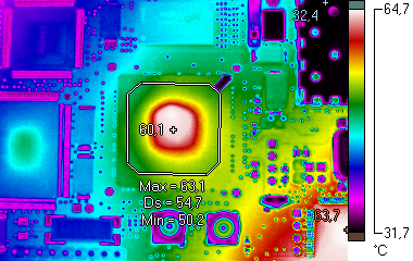

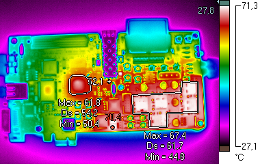

Gast #2246667
bin zufällig über diesen Thread hier gestolpert.
Ich habe letzte Woche zufällig einen Wärmetest des SP605 gemacht. Ist ja
ein ähnliches Board. Die Messungen habe ich mit einer Wärmebildkamera
gemacht (Bilder siehe Anhang). Der Spartan 6 war programmiert. In ihm
werkelte ein uB mit Linux drauf. Nach 2 Stunden erreichte er bei
Zimmertemperatur (~24°C ohne Zugluft) seine max. Temperatur von ~63°C.
Die Spannungsregler auf dem Board hatten aber ~68°C. Das deckt sich ja
mit Matthias seinen Werten. Die Werte haben mich allerdings nicht
gewundert, da ja schon der Spartan 3 sehr warm wurde, aber die 7er Serie
soll ja weniger Energie verbraten;)
Ich will jetzt mal den FPGA und die Spannungsregler mit passiven
Kühltürmen bestücken...
Gruß Boris

Hübsche Bilder, aber nachdem ich schon diverse Male mit Thermokamera
einen Chip untersucht habe und dabei immer Probleme hatte (Stichwort
Emissivität) muss ich nachfragen, wie man so hübsche Bilder mit
Temperaturangaben macht, bzw ein wenig die Frage stellen, wie
glaubwürdig das ist. Macht man bei dem Wärmetest vorher ein Schwarzbild,
dass man dann subtrahiert?
Wir haben immer wieder ein Problem mit solchen Sachen, raue
Chipoberfläche vs glatte Chipoberfläche schaut bei gleichem Material
schon ganz anders aus. Eigentlich haben die Messungen dann immer nur
relative Aussagen ermöglicht (zb wenn eine Ecke des Chips im Bild weiß
wird ist klar, dass der MEMS-Prozess dort versaut ist) aber die
absoluten Temperaturangaben selber hab ich dem Ding nie geglaubt.

Hallo Matthias,
ich stimme dir zu. Ich habe die Einstellungen der Kamera für die
Chipoberfläche des FPGAs gewählt. Ich habe also einen passenden
Emissionsgrad gewählt und die Temperaturkompensation der
Hintergrundstrahlung angepasst. Eine Übertragungskorrektur war in meinem
Fall nicht nötig. (Das sind die einzigsten Parameter der Fluke Ti32.)
Aber die Tendenz der anderen Bauteile (als Nebenprodukt meiner
Messreihe) lässt sich gut erkennen.
Ich habe ein neues Laborthermometer mit Sonde geordert und kann (falls
es jemanden interessiert) die Werte hier gerne nachreichen. Aber das
Ergebnis ist wohl jedem hier klar;)
Viele Grüße und ein schönes Wochenende
Boris
PS: Das war das erste mal dass ich Wärmeaufnahmen mit einer Kamera
gemacht habe. Sollte ich etwas grundsätzlich falsch gemacht haben dann
sagt es mir doch bitte!!!

> Normalerweise wird der Prüfling schwarz lackiert und im dunklen Raum
> aufgenommen. Dann klappt das idR ganz gut.
Hallo Stefan,
mit was lackiert man denn da genau? Graphitspray? Und kann man sagen
wieviel genauer man da wird? Hast du vielleicht einen Link oder ein Buch
wo man so etwas nachlesen kann? Du merkst, ich bin an der Sache stark
interessiert!
Viele Grüße Boris
Gast #2248915
BorisM schrieb:
> Graphitspray
Grafikspray auf einer Platine ist etwas ungünstig oder nicht?
Normaler Lack tut es soweit ich weiß.
Kann ich dir leider nicht bieten. Aber ist irgendwo einleuchtend, man
will ja einen Emissionsgrad nahe 1 erreichen und das funktioniert eben
mit einem schwarzen Körper.
Gast #2248934
Aber ein schwarz angemalter Körper ist noch lange nicht immer ein
schwarzer Strahler, da schwarze Farbe im thermischen IR noch lange nicht
schwarz sein muß.
