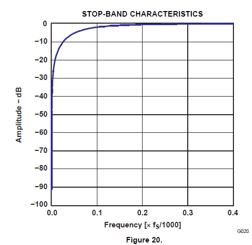

von Silvio K. (exh)
Jonas schrieb:
> allerdings misst man trotzdem
> eine Gleichspannung und keine Wechselspannung
Mit der Soundkarte kannst du ab etwa 5 Hz messen. Die Gleichrichtung

Joa der muss aber so langsam drehen, laut Beschreibung
von Silvio K. (exh)
Jonas schrieb:
> Also die Umdrehungszahl des Motor ist ca. 1600 Umdrehungen / Minute.
Also bei 2 Polpaaren ca. 50 Hz. Ab 15 Hz ist die Soundkarte voll
"offen". Siehe Anhang. Ist aus dem Datenblatt des PCM2900 von TI und der
ist in fast allen USB-Soundkarten drin.
Man muss auch nicht mit 48kHz abtasten, es reichen auch 16 kHz. Dann
muss man in Echtzeit nicht so viel bearbeiten.
Schmeckt die Soundkarte nicht doch ein bisschen? :-)
