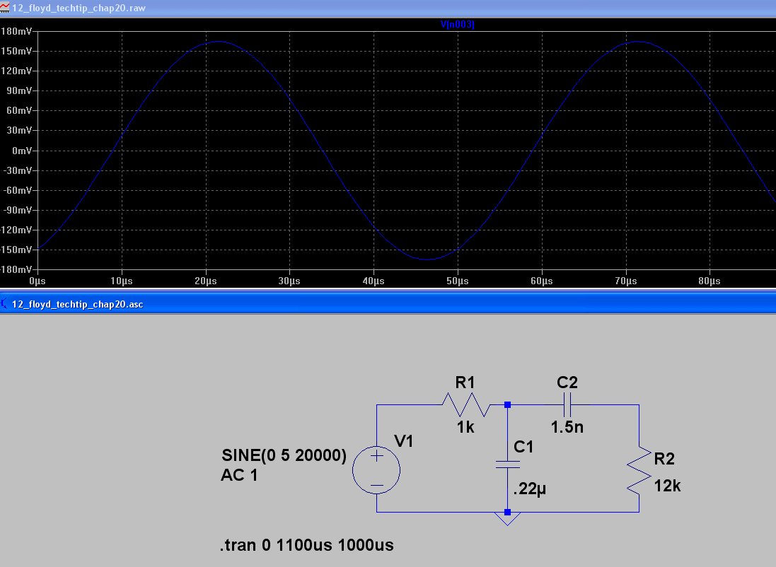

ich habe aus der Aufgabe aus einem Buch die Ausgangsspannung folgender
Schaltung berechnet. Da mein Ergebnis nicht mit dem aus dem Buch
übereinstimmt, habe ich die Schaltung in Spice simuliert. Da komme ich
aber auch auf eben das Ergebnis, welches ich auch mit meinem
Taschenrechner bestimmt habe.
Da ich mir in letzter Zeit häufiger selbst ein Bein stelle frage ich
hier sicherheitshalber mal nach - habe ich einen Fehler gemacht oder
liegt das Buch falsch? Errata zum Buch scheint es im Internet leider
nicht zu geben.
Meine Rechnung: U_out_peak-peak = 328 mV, Phasenverschiebung -64°
Ergebnis laut Buch: U_out_peak-peak = 166 mV, Phasenverschiebung -66°
Quasi stimmt die Phase überein, nur meine Spannung ist doppelt so hoch.
Eingangsspannung ist laut Aufgabe 10 V peak-peak, Ausgangsspannung laut
Aufgabe ebenfalls anzugeben in V peak-peak - ich vermute, dass da im
Buch ein Fehler gemacht wurde. Kann mir jemand bestätigen, was richtig
ist?

Endlich habe ich mal recht - und nicht das Buch ;)
Danke für die Antwort!
