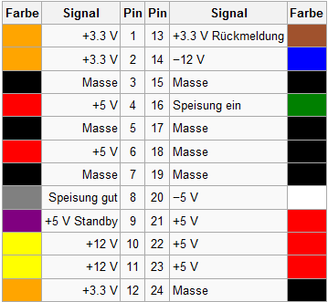

Ich will einen kleinen PC bauen und deshalb als Netzteil nur ein
Steckernetzteil verwenden. Es wird auch ein sparsamer PC, also kein
High-End-PC der 1000W braucht...
Ich dachte, dass ich dann als Netzteil am besten zb. ein
Notebooknetzteil verwende. (19V 3,4A, oder: 19V 4,5A)
Dann will ich diese 19V auf 5V, 12V, und 3,3V bringen. (siehe Bild)
Ich dacht ich baue dann einfach Spannungsregler mit einem MC7805C für
die 5V (habe ich gerade schon gebaut und funktioniert! liefert 5,05V)
einen L7812CV für die 12V jetzt weiß ich nur noch nicht, wie ich die
3,3V geregelt bekomme.
Hat da jemand eine Idee, oder ist mein Vorhaben komplett Quatsch?
Kann ich dann einfach mehrere Spannungsregler Parallel schalten, um eine
höhere Stromstärke zu erreichen?
Danke im Vorraus
JonHue

JonHue schrieb:
> Ich habe hier 6x7805, 1x7806, 2x7808, 1x7809 und 2x7812.
> Kondensatoren und Widerstände habe ich eigentlich auch alles. (naja fast
dir ist aber schon klar das diese Regler alles Linerregler sind und
richtig viel Wärme erzeugen?
Damit singt der Wirkungsgrad so stark das du dir lieber einen normale PC
mit normalen Netzteil hinstellen kannst.
von Udo S. (urschmitt)
Hast du schon mal geschaut welche Ströme du bei 5V und 3,3V brauchst?
und welcher Gesamtstrom und welche Verlustleistung dann rauskommt, wenn
du das über Linearregler machst?
Hast du auch schon die Kühlkörper dafür? Wenn nicht, kosten die alleine
mehr als ein gekauftes Schaltnetzteil.
Hast du auch mal gerechnet wie hoch der Energieverbrauch ist gegenüber
einem gekauften 80+ Schaltnetzteil? Ich könnte mir denken daß mit einem
Jahr Betrieb die Kosten schon amortisiert sind.

von Peter II (Gast)
JonHue schrieb:
> Wie könnte ich einen solchen Wandler dann bauen?
wenn du schon so fragst vermutlich gar nicht. Für soetwas nimmt man
Schaltregler. Ein PC Netteil muss eine gewisses Regelverhalten haben
damit der PC stabil läuft. Klar könnte es sein das du es eventuell
hinbekommt, aber die wahrscheinlichkeit das der PC danach nicht stabil
läuft weil dein Netzteil zu lange braucht um sich an den Strom
anzupassen ist sehr hoch.
von oszi40 (Gast)
19V - 15,7=3,3V  P=U*I   15V*3A=45 W Heizung durch Längsregler!!

LOL!  Weist Du eigentlich, was den Computer für Lastspitzen haben?
Ich habe eine 24V DC modular ATX PSU konstruiert welche 240 Watt
(bis 720W erweiterbar) bei 96-98% Wirkungsgrad über den gesammten
Lastbereich hat, aber der Aufwand ist enorm.
Vor allem habe ich derzeit NOCH KEINE ZULASSUNG
Ja, denn die DDR RAM-Module können in milisekunden einen normalen
Linearregler zerstören.

Eine Festplatte oder CD/DVD anzuhängen ich ja kein Problem, aber es
geht um die Lastspitzen der Grafikkarte und der Speicherchips...
Die können in milisekunden ein paar 100A werden.
Entsprechende Schaltnetzteile schaffen das ohne Schwierigkeiten
Grüße
Michelle
