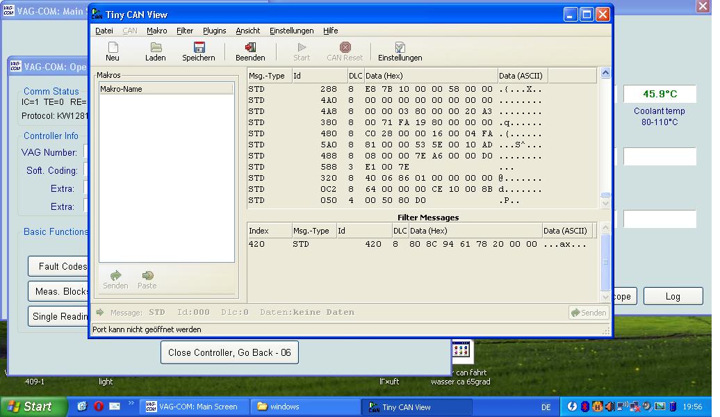

Im Anhang gerade gemachter Screenshot.
In Hintergrund sieht man die richtig ausgelesene Wassertemp.
Im vorderen Fenster unter Filter Messages ist die Nachricht mit der ID
420 und der Inhalt.
Wer kann da sie Logik finden?
Ach ja, zum Vergleich:
Als die Ausgelesene Temperatur 81°C war, stand bei Byte 5 (wo gerade 78
steht) AA.
Sieht da Jemand den Zusammenhang?
Danke
Gruss Alex

>Zu deinen 78h fehlt die entsprechende Temperatur.
Steht im Hindergrundfenster rechts.
>Könnte hinkommen mit CAN-Byte*0,75 - 48
Nah dran, passt aber nicht ganz.
Wie rechnet man sowas aus?
Gruss Alex
