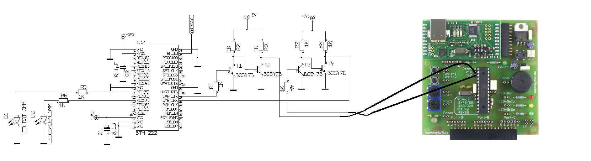

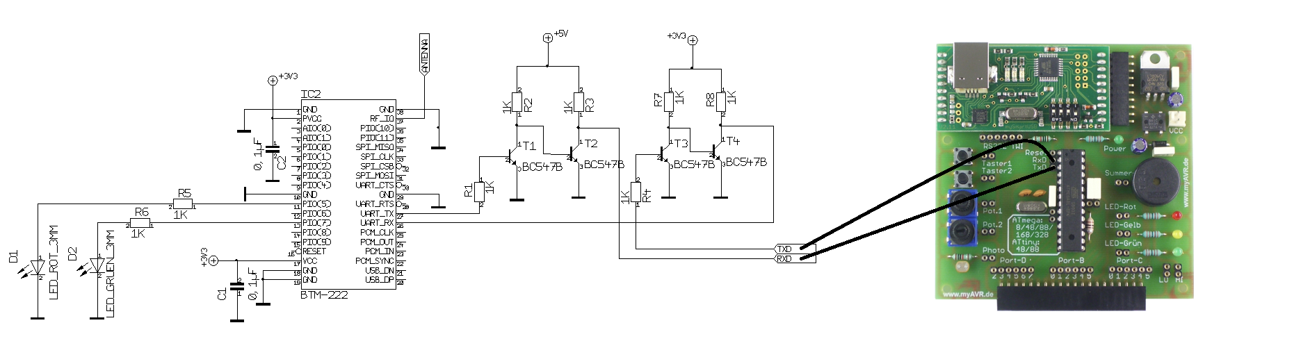

Jungs helft mir bitte mal, ich bekomme das Ding einfach nicht zum
laufen.
Ich hab die Schaltung wie mit Bild verschaltet, die Software des µC
sieht so aus:
#define F_CPU 3686400      //Taktfrquenz
#define BAUD 9600        //einstellte Baudrate
#include <ctype.h>
#include <avr\io.h>
#include <avr\delay.h>
#include <avr/interrupt.h>

Sie macht nichts anderes als ein empfangenes kleines Zeichen in ein
großes umzuwandlen und zurück zu schicken. Spannung am Board
eingeschaltet (grüne LED) und Board auf Datenmodus gestellt (2 grüne
LEDs am USB-Modul).
Nun habe ich folgendes getestet:
1. Ich sende über die USB-Schnittstelle vom AVR-Board ein kleines
Zeichen und bekomme das große Zeichen zurück. Gut.
2. Ich verbinde das BTM über Bluetooth mit dem Hyperterminal. Jetzt
sende ich wieder (Punkt 1) über die USB-Schnittstelle vom AVR-Board ein
kleines Zeichen und bekomme das große Zeichen zurück. Dieses Zeichen
sehe ich jetzt noch zusätzlich am Hyperterminal des BTMs. Auch Gut.
3. Nun sende ich über den Hyperterminal des BTMs (über Bluetooth) kleine
Zeichen und erwarte nun große Zeichen zurück. Negativ, es passiert rein
gar nichts !!! Die Daten-Transfer-LED vom BTM blinkt beim tippen aber
fröhlich, also sendet er tatsächlich was.
Jetzt hab ich die Transistorschaltung 100 mal überprüft und keinen
Fehler gefunden. Gut, ich verwende anstatt des BC547B, BC546B, aber
damit muss es auch gehen.
Jetzt dachte ich, gut könnte der Tx vom BTM vielleicht ne macke haben.
Alles klar, Schaltung auseinander gefrickelt, MAX-Modul dazwischen und
an den PC. AT-Befehl "ati1" eingegeben und bekomme sämtliche
Einstellungen des Modul als Antwort. D.h. der Tx vom BTM ist garantiert
nicht defekt.
Warum reagiert der µC nicht was die gesendeten Zeichen vom BTM ???
Ich komme einfach nicht mehr weiter, bitte um Hilfe.

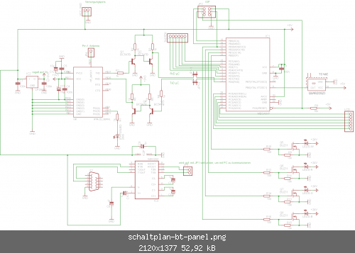

von P. F. (pfuhsy)
Sorry, das ist der richtige Schaltplan.
von Michael A (Gast)
Hast du den Schaltplan auch wenigstens im Postkartenformat?
Briefmarke ist übelst zu lesen ;-)
von P. F. (pfuhsy)
also wenn Du das Bild einklickst hast Du dann unten rechts die
Möglichkeit es zu vergößern (mit Maus drüber gehen).
Gruss
Das Bezog sich auf den ersten Schaltplan, der war echt so klein.
Bei der seriellen Schnittstelle hast du Empfänger mit Empfänger und
Sender mit Sender verbunden, wenn dein Bild stimmt.
von P. F. (pfuhsy)
Vergiss die 1.Zeichnung.
Ach Mensch, jetzt aber. Ich hab nochmal nachgeguckt, in der Zeichnung
ist es verdreht. Also nochmal die richtige Zeichnung.

Hat jemand noch eine andere Idee, ich komme nicht weiter ???
von P. F. (pfuhsy)
Hat keiner eine weitere Idee ?
von P. F. (pfuhsy)
Schade, ich dachte hier könnte mir jemand helfen.
Trotzdem danke.
von P. F. (pfuhsy)
Ich hab neue Erkenntnisse. Verbinde ich den Tx vom BTM direkt (ohne
Transistorverschaltung) mit dem Rx vom µC erkennt er die Zeichen, jedoch
nur wenn ich den Rx vom BTM abklemme. Hat jemand darauf eine Idee ?
von P. F. (pfuhsy)
Falls es noch jemanden interessiert, ich hab den Fehler gerade gefunden.
Die Masse vom AVR-Board und dem Steckboard mit dem BTM + Pedelwandler
hat gefehlt.
Meine Güte, was habe ich da Zeit invesstiert und nun sowas...
