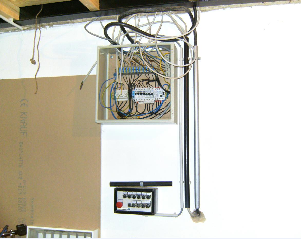

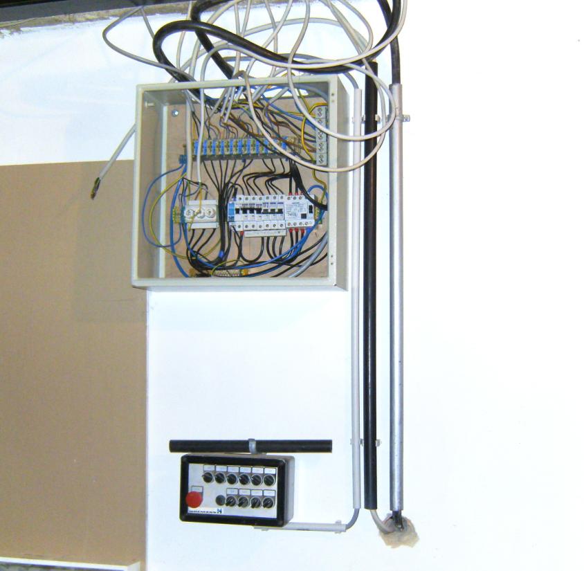

Kleine Testfrage an die Elektrokenner oder Allgemeinheit: wo installiert
man die Schalter für eine/jede Brennstelle (Lampe) in einer riesen gr.
Garage (Werkstatt), die mehrere auszuleuchtende Bereiche hat?
Doch ganz sicher nicht an zentraler Stelle in einer Ecke dieser
Räumlichkeit, auch wenn keine Wände da drinnen vorkommen.
Ein Bild sagt mehr als 1Tds. Worte, sieht zwar recht gut techn. aus, und
trägt gewiss zum Angeberfaktor enorm bei, auch wenn das Material nur
wiederverwertet u. "mitgenommen" wurde.
Aber welcher Mensch läuft quer durch die Garage um ein Licht in genau
der anderen Ecke dieser anzuschalten?
Na ja einmal macht man das, sonst würde es in der Ecke ja dunkel
bleiben, aber dann wieder zurück um dads Licht auszuschalten, nicht mehr
zu verlangen.
So brennt das Licht an mehreren Stellen tagsüber fröhlich vor sich hin,
auch ohne wirkl. gebraucht zu werden, u. im Keller vom Hausherrn genau
ein ähnliches Spiel.
Lichtschalter an genau der ungünstigsten Ecke prov. in Betrieb genommen,
und an den anderen Stellen der 3er Wechselschaltung nur Wagos ohne
Einsätze durchgeklemmt.
Geht man aus dem Keller raus kann man ja schlecht an der Ausgangstür mal
fix die Wagoklemme trennen, damit das Licht ausgeht.
Man hätte davon auch mal Bilder machen sollen, glaubt einem ja sonst
keiner.
Also so einen Pfusch auf der ganzen Linie, von einem E-Fachmann.
Habe also heute morgen erstmal dieses Pfusch-Konstrukt beseitigt, in der
Garage geht es dann im Laufe des Tages weiter.
Werden wir mal sehen was die Stromrechnung in Zukunft dazu sagt.

@ Oszi40 , berechtigte Frage, ich kann ja nicht das ganze Haus hier
elektr. umstricken, nur um meine Nutzungsanschlüsse zu verwalten.
Da fühlt sich schon der Haus-Eli angepinselt, wenn ich dem sein Gemurkse
bei uns im Altbau richte.
Kannst dir ja vorstellen, wenn da so Gebilde (Kabeltrassen) an der Decke
rumbaumeln quer u. längs durch den Keller, u. der Hausherr vom
ausgebildeten Eli zu hören bekommt, das muß erstmal so sein, ich bin
hier der Fachmann u. das Gesetz in Elektro.
Und Jahre später ich mir mal die Mühe mache, das aufzudröseln u. der
Hausherr dann dazukommt u. dumm fragt, was ich da mache, ich wäre kein
Elektriker u. das geht mich Nichts an.
Oder schaut euch einfach mal die Bilder an:
bei dem einen der ganze Kabelwust in der Ecke, und man sollte als EFK
doch wissen, daß die Kabellängen so kurz wie mögl. zu planen sind.
UV hängt im Keller und Abnahme ist 2 Stockwerke weiter oben u., dann
noch verteilt auf der Etage u eine weiter höher. Ob da die
Abschaltbedingungen noch eingahelten werden u. die Schleifenimpedanz
gering ist?

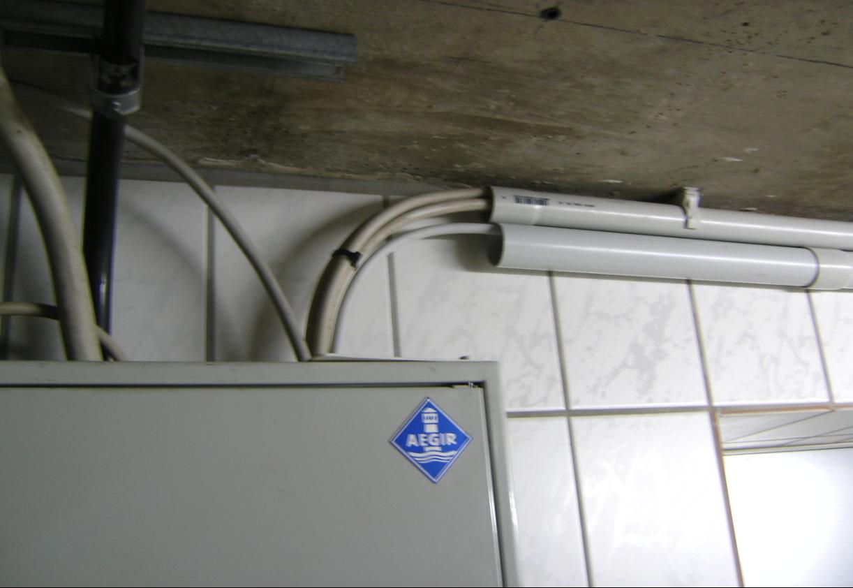

Dann das Bild mit den 3 dicken Kabeln über der UV, die beiden sw kommen
gleich als Einspeisung vom Zählerschrank gleich neben der UV, das eine
dicke graue von der beschriebenen, ca. 13 mtr. entfernten aus dem Neubau
Keller.
Logik ohne Sinn u. Verstand !
