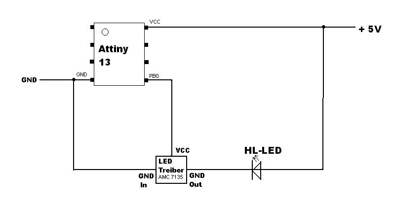

Hallo Zusammen!
Ich bin Einsteiger in Sachen Mikrocontroller. Ich muss die nächsten Tage
unbedingt ein "Projekt" fertigstellen, dazu gehört auch eine kleine
PWM-Blinkschaltung mit einem Attiny13. Ich habe mittels Vorlagen, erstem
kleinen Grundwissen und etwas Probieren das Programm zum laufen
bekommen, zumindest dachte ich das... Ich habe die Programmier-Platine
aus dem Lernpaket Mikrocontroller und eine HL-Led mittels Treiber nach
der Programmierung in dieser Versuchsschaltung auch zum Laufen bekommen
(genauso wie gewünscht), nur leider funktioniert die Schaltung nicht
mehr, sobald ich sie außerhalb der Prog-Platine aufbaue. Habe schon
weiss Gott was versucht, sie läuft aber nur in der Prog-Platine...ich
hoffe ihr könnt mir helfen, es ist echt eilig...
Im Anhang die Schaltung, hier das Programm:

von MWS (Gast)
Der Mikrocontroller von Franzis besitzt einen Bootlader, der braucht
einen Widerstand von PB2 nach GND um loszulaufen.
von holger (Gast)
>Habe schon
Da sitzt wohl noch ein Kondensator zwischen VCC und GND.

von Casi C. (casi)
Leider ohne Erfolg....mmmhhh... in der Prog-Platine sehe ich jedoch auch
keinen R von PB2 nach GND. ???
von MWS (Gast)
Der PC zieht per Bootloaderprogramm den Pin runter.
Beitrag "Re: newbie attiny13 grundschaltung franzis"
Und das ist auch richtig:
von Casi C. (casi)
Ah....sorry, ich hätte vielleicht noch erwähnen sollen, dass ich extern
per Batterie in den Festspannungsregler speise. Also die Schaltung
funktioniert (auch) in der Prog-Platine per Batt und nicht per
Datenleitung. Also habe ich wahrscheinlich glücklicherweise beim Betrieb
Lowpegel am PB2 richtig?
Die Schaltung im Projekt hatte ich Testweise auch per U-Versorgung der
Franzis-Platine gespeist, hier geht sie nicht... Also wäre ich auch noch
zu weit vom C des U-Reglers weg?
von MWS (Gast)
Die Controller benötigen zur sicheren Funktion einen 100n nah an den
VCC/GND-Anschlüssen.
von Casi C. (casi)
Leute ich danke euch, ihr seid meine Rettung! PB2 auf GND -und- ein
100nF brachten den Erfolg...
Nochmals vielen Dank!
Casi
