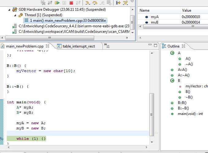

Bislang klappt das Allokieren ganz gut. Allerdings klappt das Allokieren
von Speicher im Konstruktor schlicht nicht.
Ich habe das Problem in einem Beispielprogramm rekonstruiert (main.cpp).

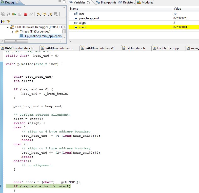

Das RAM liegt beim STM32F103RE im Bereich $20000000 bis $2000ffff. Die
Allokation für myA klappt, für myB liefert er mir einen Zeiger vom Stack
-> Screen Shot: main_debug.jpg

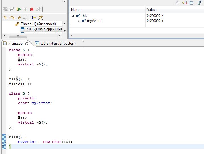

Wenn man den Konstruktor von B durchgeht, sieht man, daß das Objekt
offenbar richtig allokiert wurde (this) und auch für myVector die
Allokation geklappt hat. Nur beim Rücksprung geht die Info über this
anscheinend wieder "verloren".
-> Screen Shot: main_debug2.jpg

von U. E. (Gast)
Hallo Ralf,
ich fürchte, daß es keine Fehlinterpretation ist. Das Programm main.cpp
ist auch nur die kondensierte Fassung des Problems. Tatsächlich haben
sich die Probleme im eigentlichen Projekt beim Aufruf virtueller
Funktionen gezeigt, die überhaupt nicht funktionierten (führten auf dem
STM32 direkt zu einem 'Hard Fault').
Nach langer Sucherei habe ich dann gemerkt, daß der Aufruf für
diejenigen Objekte fehlschlägt, bei denen das new() nicht funktioniert
hat (weil sie im Konstruktor eigenen Speicher vom Heap allokieren) und
dann dieses Kurzbeispiel zusammengesetzt.
Ich habe inzwischen herausbekommen, wie der Wert für den Zeiger myB zu
interpretieren ist: es ist die untere, aktuelle Stack-Grenze.
Der Screen-Shot zeigt den Durchlauf durch p_malloc(), aufgerufen in
myVector = new char[10];
. Der Wert für stack ist $2000ff94. Und genau diesen Wert hat nach dem
Rücksprung auch myB.

Meine Vermutung ist deshalb, daß irgendetwas mit dem Stack nicht mehr
stimmt. Denn in p_malloc() wird die Variable stack:
  char* stack = (char*) __get_MSP();
angelegt - mit dem Wert des aktuellen Stackzeigers - geliefert von
__get_MSP(). Diese Variable liegt ja ihrerseits auch auf dem Stack
(sorry, ist schon verwirrend).
Offenbar wird dieser Variableninhalt als Rückgabewert für new()
verwendet.
