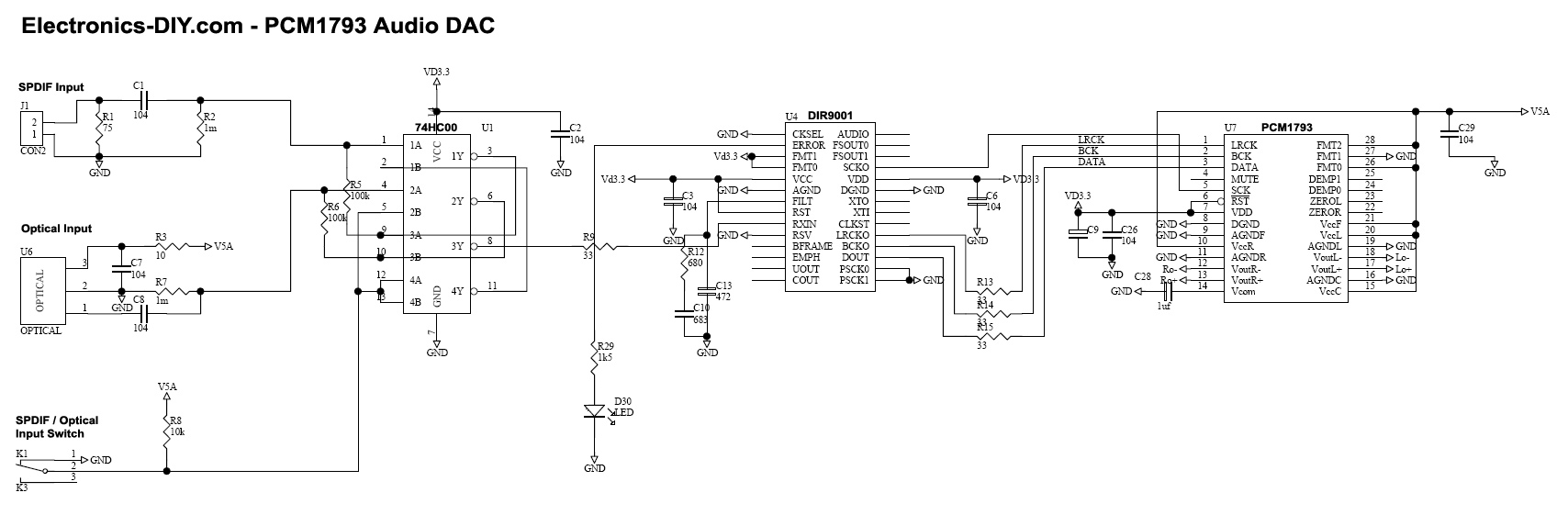

Ich benötige einen Audi DAC der mir ein SPIF Signal in Analog wandelt
dazu habe ich mir eine der beliebten Schaltungen mit DIR9001 - PCM1793 -
OPAMP 2134 geholt, die Schaltung funtioniert solange einwandfrei,
solange ein Digitales eingangssignal anliegt. Liegt keine Eingangssignal
an hört man ein leises Knacksen. Ich habe diverse Händler angeschrieben
die diese Kombination von diversen Herstellern verwenden, alle haben
dieses Problem.
Nun war meine Idee den PCM1793 zu "muten" wenn kein Digitalsignal
anliegt, aber auch dann tritt dieses verhalten auf.
Ansich finde ich diese kombination für meine Anwendung ok, kann aber
nicht mit diesem Fehler leben.
Eine möglichkeit wäre noch das Analogsignal solange auf Masse zu legen
solange kein Digitalsignal anliegt.
Kennt jemand sonst einen Audio DAC, in der Liga des PCM1793, der es
ermöglicht eine so kleine kompakte Audio DAC Lösung zu ermöglichen, an
die größeren Brüder des PCM1793 wage ich mich jetzt auch nicht unbedingt
ran außerdem sind mir da die OP Schaltungen zu groß und aufwendig oder
hat schon jemand mit dem PCM1793 gearbeit und dieses Problem nicht
gehabt oder in Griff bekommen ?

wie schaut deine Eingangsbeschaltung des SPDIF-Eingangs aus?
Was liegt am Eingang des DIR9001 an, wenn der SPDIF-Anschluss nicht
verbunden ist?
Ich vermute stark, dass die Störungen durch eine ungünstige
Eingangsbeschaltung des SPDIF entstehen, wenn diese anfängt wild
rumzuschwingen wird das der DIR9001 versuchen als SPDIF zu
interpretieren und vor sich hin knacksen. Wenn da ein konstanter Pegel
am Eingang anliegt, sollte auch nichts knacksen. Dazu vielleicht auch
mal die Daten zwischen dem Receiver und dem DAC mitlesen und schauen was
da so übertragen wird, wenn der SPDIF getrennt ist.

Der DIR9001 erkennt bereits bei keinem angelegten SPIF eingang kein
Signal mehr und schaltet auch den entsprechenden Ausgang richtig, wird
per LED angezeigt.
Mute ich den PCM1793 über PIN 4 kommen immer noch diese Knacksgeräusche,
ich kann allerdings den verursacher dafür nicht finden.
Schaltung scheint so wie im Anhang aufgebaut zu sein.

ich konnte eine Lösung finden:
Nach einem Blick in das Datenblatt des DIR9001 Receivers bin ich auf
folgendes gestossen:
"These modes are selected by the connection of the CKSEL pin.
PLL MODE: For demodulating a biphase input signal; always outputs PLL
source clock
XTI MODE: For clock generator; always outputs XTI source clock
AUTO MODE: Automatic clock source selection; output source depends on
ERROR pin."
Bei einer Recherche nach Auto Mode bin ich auf einen italienischen
Forenbeitrag (Ende der Seite 4)gestossen (G**gle Translate und eine
Freundin haben beim Übersetzen geholfen :)):
http://www.tforumhifi.com/t10319-fruscio-fastidioso-su-dac-con-dir9001-pcm1793
Demnach muss Pin 27 (CHKSEL) von der Masse getrennt und mit Pin 28
(ERROR) verbunden werden.
Gesagt, getan und funktioniert. :)
