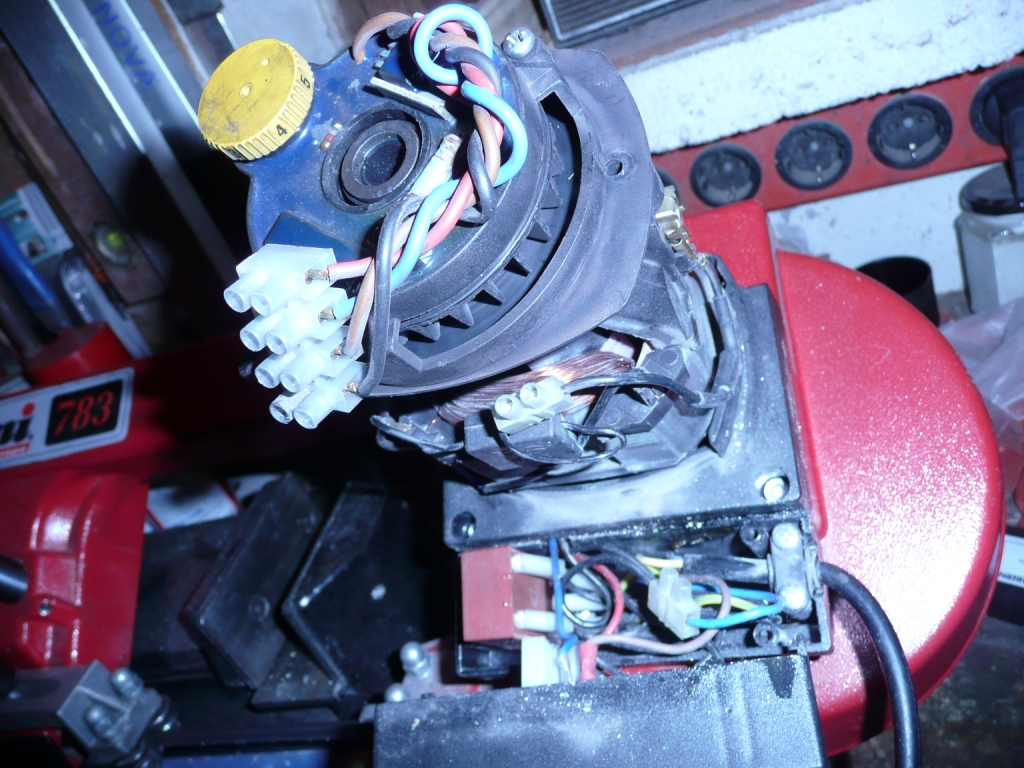

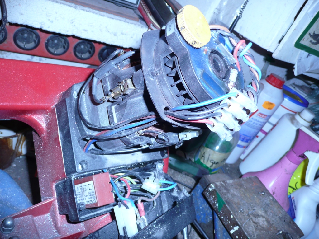

Gast #2231626
Nein, optisch sind keine Mängel erkennbar. Ausserdem spielt es keine
Rolle auf welche Position die Drehzahlregelung eingestellt ist.
Ich vermute, dass der Fehler im Bereich der elektronischen Steuerung
(siehe Foto) liegen muss.
Gast #2231637
Oh, DA ist dann tatsächlich eine Elektronik,
sogar mit Drehzahlpoti,
einenm 28 poligen skinny-DIP Chip, einem TRIAC
und einem Elko.
Da bekommst du dann weder den Schaltplan zu, noch
kannst du defekte Bauteile austauschen so gut wie
die Schaltung vergossen ist.
Mein Tip: Brauchst du auch nicht, sie ist heile.
Wenn so eine Elektronik drin ist, ist wohl ein
Allstrommotor verbaut und der hat Schleifkohlen.
Such mal die Kohlen, vielleicht sind die abgenutzt.
#2231646
moin moin Andi,
biste a bissel weit weg :)
MaWin koennte ausnahmsweise recht haben und die Kohlen
sind runter, sieht man meist am starken Kohlenfeuer
Versuch mal den Motor zu drehen und waehren es 'auslaeuft'
einzuschalten
ABER PASS AUF DIE FINGERCHEN AUF !
vlG
Charly
nachtrag: auf dem 1. Bild in der mitte dort wo das Kabel
an die Feder geht ist eine Kohle, die andere ist gegenueber

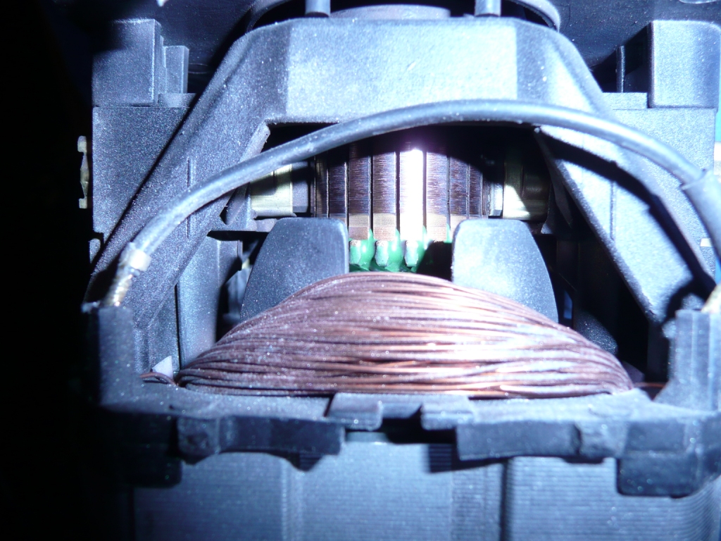

Gast #2231668
Wenn der Motor ausläuft und ich starte wieder, läuft nur sporadisch
wieder an.
Optisch scheinen für mich die Kohlenbürsten in Ordnung. (hab auch mal
ein Bild dazu angefügt)
Mir fällt auf, wenn der Motor ein paar Sek. läuft geht er aus und geht
nicht mehr an.
Erst wenn ich einige Zeit warte funktioniert er wieder einige Sekunden.
