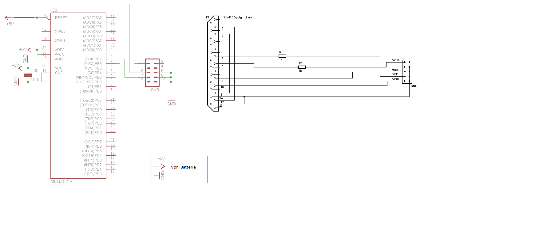

Also ich bin fast am verzweifeln mit meinem Atmega32. Ich versuche schon
seit ungefär 5 Stunden ein kleines LED blink Programm auf den AVR zu
überspielen aber i wie klapt das nicht. ich benutze Ponyprog mit der ISP
Technickt über parallel port. Im Anhang ist mal mein Schaltplan könnte
sich den mal jemand anschauen ob das auch so stimmt weil der Atmega32
sehr heiß wird
schonmal danke

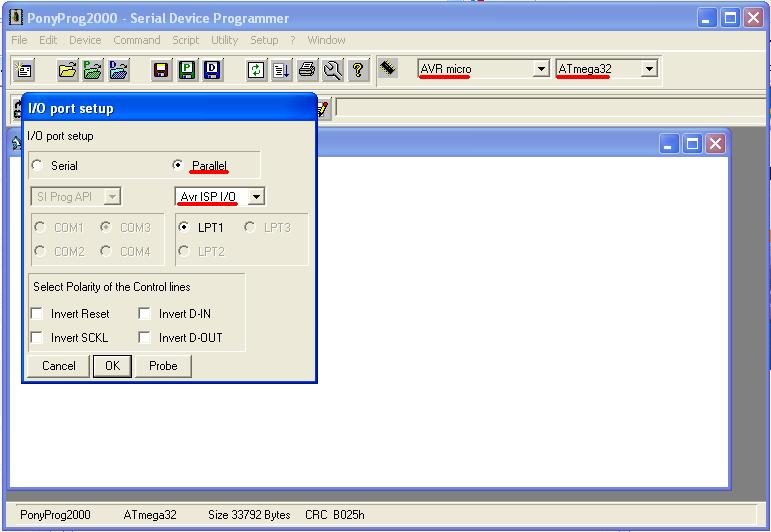

die Einstellungen für den Parallel-ISP richtig sind (siehe Bild).

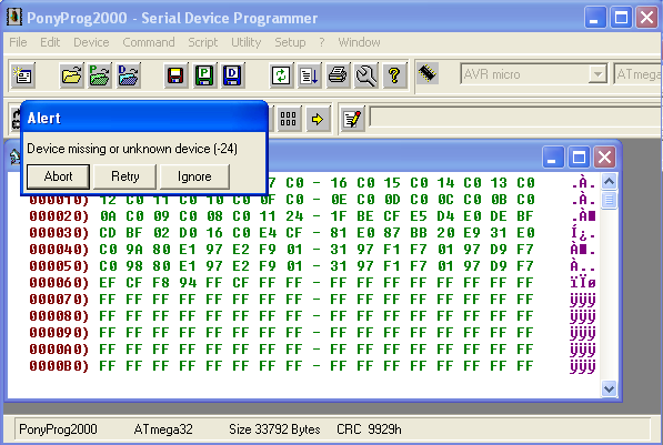

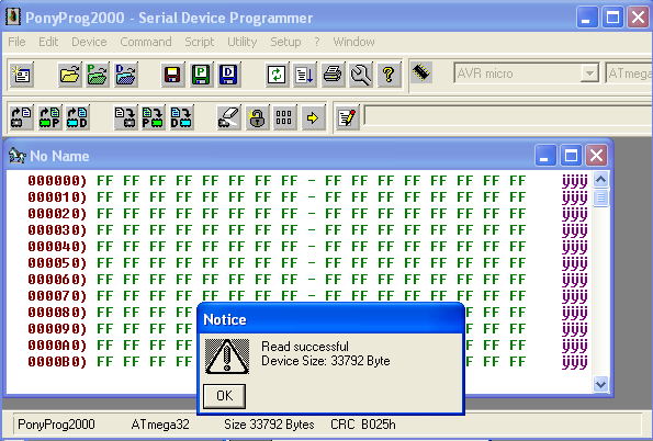

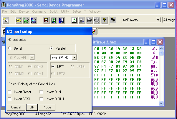

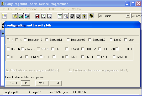

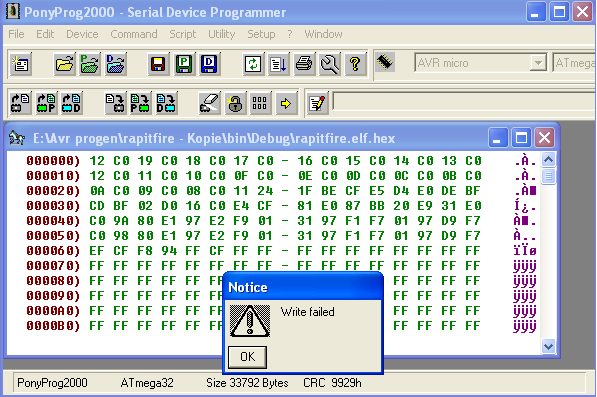

also ich hab mal nen par Bilder gemacht.
Beim ersten Bild ist meine Einstellung die müsste so weit passen.
Das zweite Bild zeigt die Meldung die nach dem schreiben kommt.
Beim nächsten Bild sieht man die Meldung die vor schreiben und lesen
kommt ich drücke einfach auf ignor.
Das nächste Bild zeigt die Meldung nach dem lesen.
Und das letzte Bild zeigt die Bits nach dem ich auf read gedrückt habe.
So ich hoffe ich hab nichts vergessen :D
von Hubert G. (hubertg)
Beim ersten Bild gibt es unten eine Button "Probe" was passiert wenn du
da draufklickst?
von bitmap (Gast)
wenn ich da drauf klicke kommt "Test OK"
Die restlichen Bilder zeigen nur das nichts  funktioniert.
Das Test OK zeigt das das Programm die beiden Brücken am 25pol SubD
erkennt.
Im ersten Beitrag in dem Bild hast du beim SV3 die Pin 4,6,8,10 nicht
auf GND.
von bitmap (Gast)
wenn ich dich richtig verstanden hab dann soll das so sein (BILD) aber
auf meinem steckboard ist es richtig

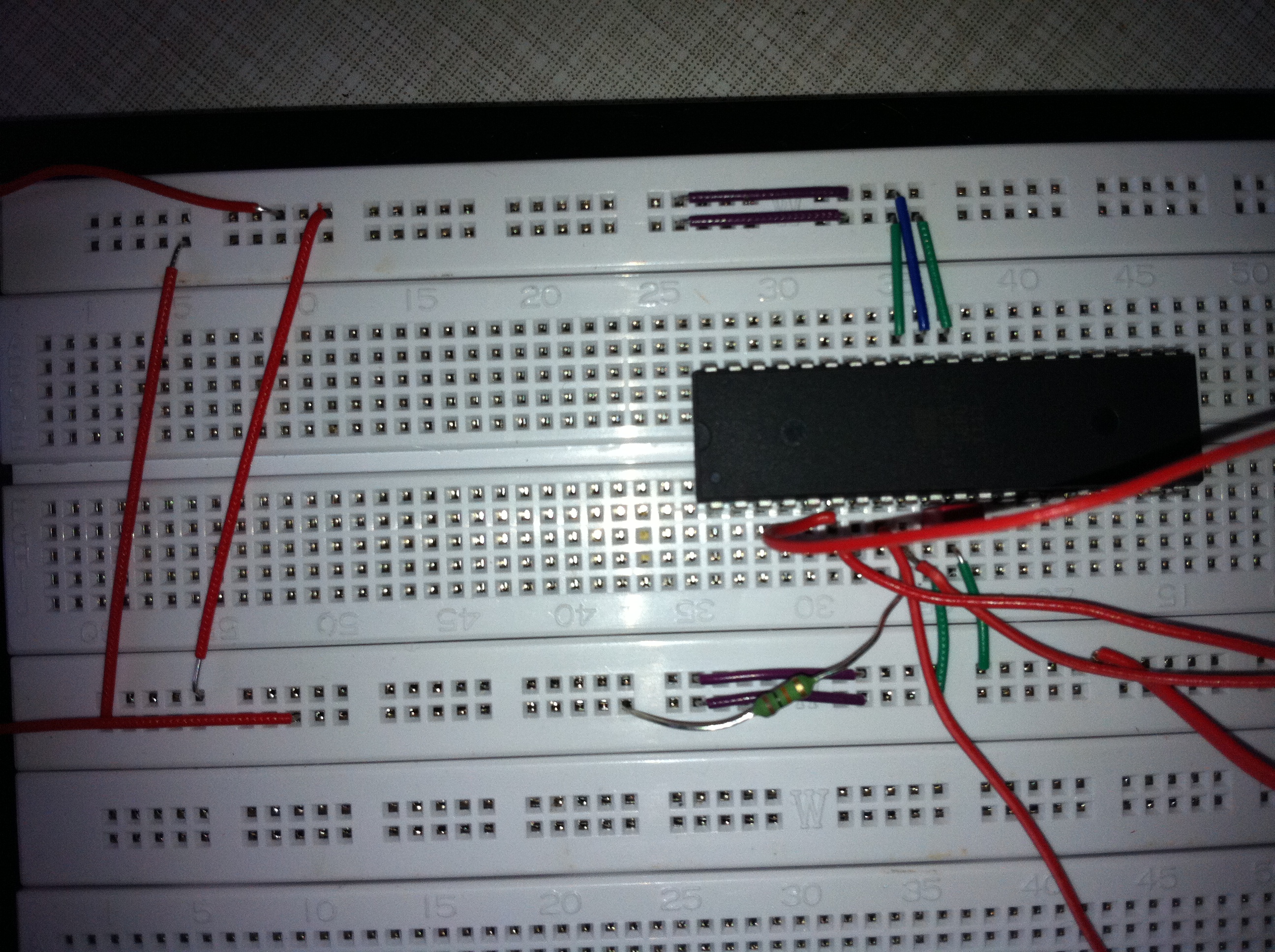

von Marcel B. (mcb)
Könntest du vielleicht mal ein Foto von deinem Steckbrett hier posten?

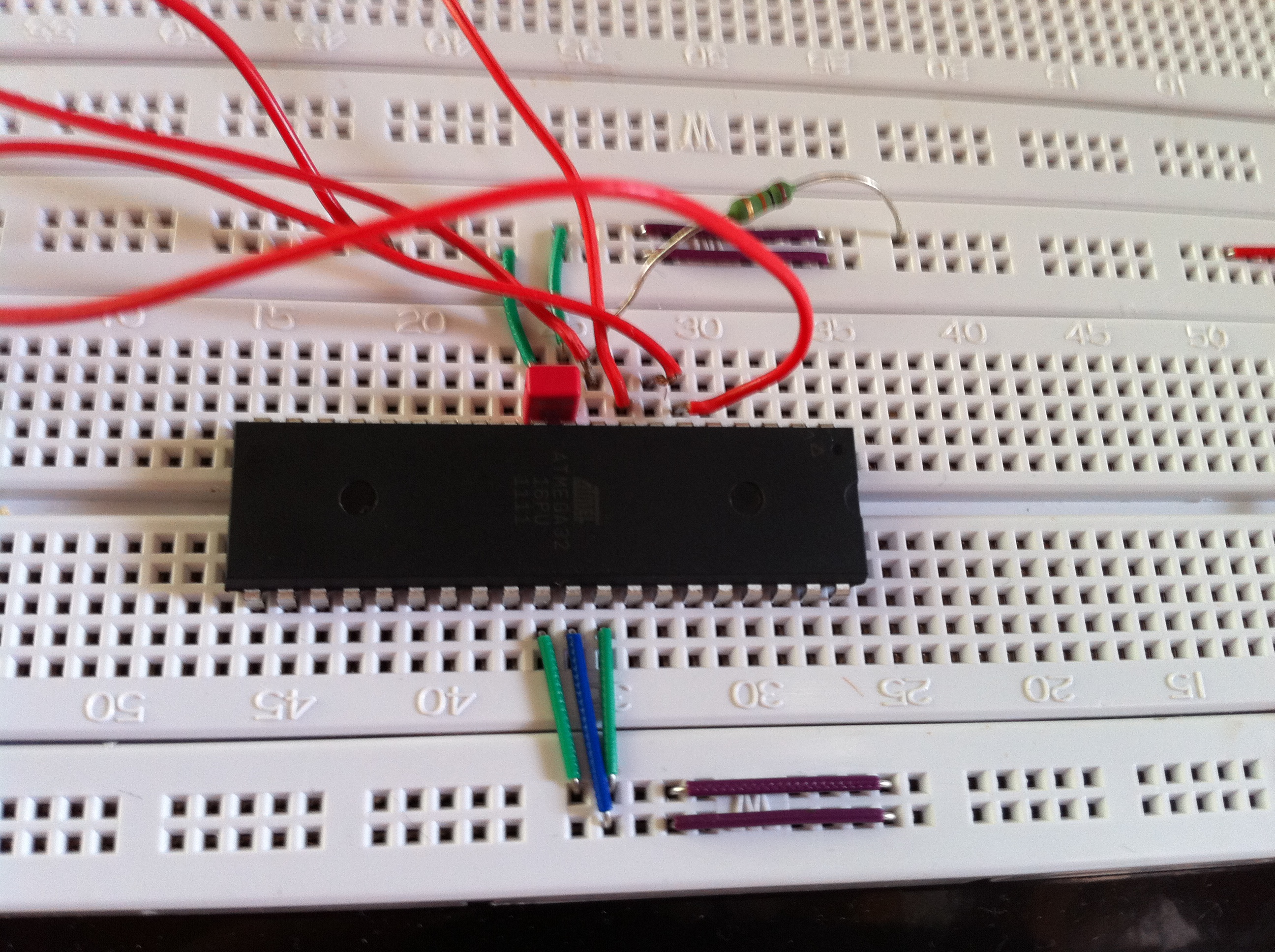

von bitmap (Gast)
Hier mal zwei davon
Bist du sicher das der Widerstand 10k hat, der eine Ring sieht rot aus.
Hast du die Spannung am Reset schon mal gemessen wenn du auf Read oder
sonst was drückst.
von bitmap (Gast)
ne der farb code ist braun schwarz orange gold also 10 * 1k und 5%
Am Reset sollten 5V sein und wenn du liest oder schreibst dann muss die
Spannung kurz, aber deutlich auf 0V gehen. Das ist sowas wie der
Startimpuls zum programmieren.
Wenn das nicht kommt mal die Verbindung zum PC prüfen.

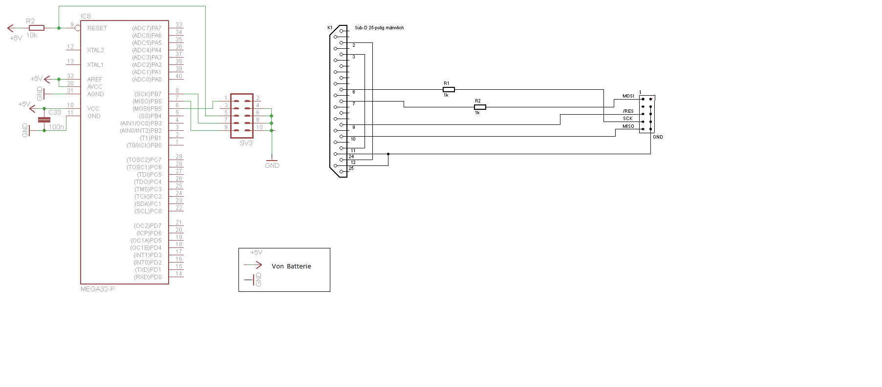

von bitmap (Gast)
also ich hab das nochmal gemessen und es war wieder kein Spanungs
abfahl.
jetz hab ich ned Wiederstand raus gemacht und durch eine Dratbrücke
ersetzt und beim schreiben sagt er zwar faild aber mein LED blinkt und
zwar genau so wie ich es wollte erklären kann ichs mir zwar nicht aber
naja ich bin froh drüber :D
Danke an alle die mir geholfen haben :D
ich hab noch die entgültige Schaltung angehängt
von Karl H. (kbuchegg)
Du hast deinem Parallelport 5V aufgeschaltet, wenn der die Leitung auf
Low ziehen will?
Ich kenne Parallelports, die wurden schon durch weniger geschrottet.
Wie schon geschrieben, wenn du auf den RESET direkt 5V drauf legst, dann
hast du gute Chancen deinen Parallelport abzuschießen. Möglicherweise
ist es schon geschehen.
von bitmap (Gast)
aber wiso hat es fuktioniert kann mir das jemand erklären ?
Möglicherweise nur dieses eine Mal.
Warum glaubst du wird so ein Aufwand mit den diversen Programmer
betrieben?
Nicht nur weil sie schneller sind, man keine parallele Schnittstelle
mehr braucht. Es ist auch eine relativ hohe Sicherheit für PC und
Kontroller gewährleistet.
Diese Art von Programmer habe ich nie verwendet. In meinen Anfangszeiten
habe ich zumindest einen 74HC244 dazwischen geschalten.
