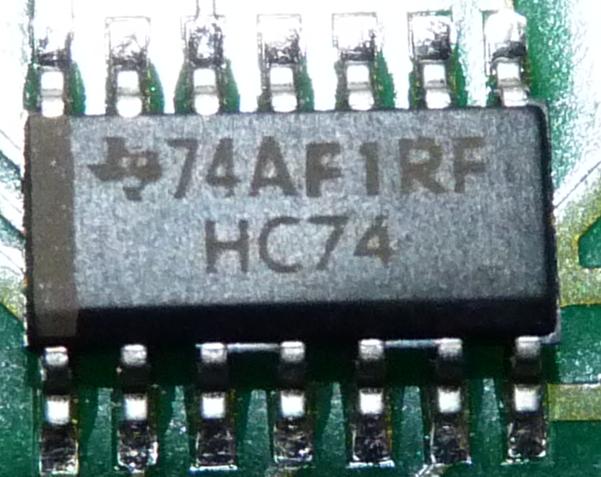

Was ist das für ein Bauteil?
Gast #2230952
Guten Morgen!
Nachdem ich ich einige TTL Listen durgesehen habe, aber kein IC mit nur
drei Ziffern gefunden habe, stellt sich mir folgende Frage:
Ich bitte um Angabe der richtigen/vollständigen Bezeichnung, damit ich
mir das DB dazu suchen kann.
Vielen Dank!

Das System ist relativ einfach, wenn auf dem Chip etwas blöde
geschrieben.
Oben steht 74, danach folgen bei TTL-Bausteinen Buchstaben und wieder
eine Zahl. Bei dem Chip stehen die richtigen Buchstaben aber erst eine
Zeile tiefer, also HC gefolgt von 74.

Sorry das ist nicht richtig, es ist ein AHC-Typ. SN74AHC74
__________________________________________
[PDF] Advanced High-Speed CMOS (AHC) Logic Family (Rev. C)
http://focus.tij.co.jp/jp/general/docs/lit/getliterature.tsp?literatureNumber=scaa034c&fileType=pdf
[PDF] Standard Linear & Logic Semiconductor Marking Guidelines (Rev. C)
- TI
http://focus.tij.co.jp/jp/general/docs/lit/getliterature.tsp?literatureNumber=szza020c&fileType=pdf
Moderator #2231120
Sorry, aber nach den von dir geposteten TI-Dokumenten ist das nicht
richtig ;-)
Es handelt sich tatsächlich um ein SN74HC74.
Etwas verwirrend ist die "74" in der ersten Zeile. Sie hat nichts mit
der Typbezeichnung zu tun, sondern sagt aus, dass das IC in einer Charge
gefertigt wurde, die im April 2007 (oder evtl. auch 1997) gestartet
wurde. Die darauffolgenden Zeichen "AF1R" bezeichnen die Charge und das
"F" den Herstellungsort.
Wäre das IC ein SN74AHC74, wäre es mit
  74AF1RF
   AHC74
beschriftet.

Das Produktionsdatum des Gesamtgeräts wird mit Juli 1997 angegeben,
somit könnte April 1997 ganz gut passen.

Das wäre auch der richtige, entschuldige die Verwirrung.
AHC ist erheblich schneller, andere Schaltschwellen, glaube etwas
tiefer,  hilft nur Datenblatt vergleichen.

Sven Z. schrieb:
> Ist denn zwischen HC und AHC so ein Riesenunterschied?`
Das AHC ist deutlich schneller und 5V-tolerant, d.h. die ICs haben keine
Schutzdiode nach VCC an den Eingängen.
Wenn der Entwickler der Schaltung das IC nicht gerade als Verzögerungs-
glied oder Tiefpass einsetzt oder absichtlich Gebrauch von den Schutz-
dioden macht, kann man das HC problemlos durch AHC ersetzen.
Umgekehrt (AHC durch HC ersetzen) wird es meist nicht funktionieren, da
der Entwickler sicher einen Grund dafür gehabt hat, das teurere AHC dem
HC vorzuziehen.
