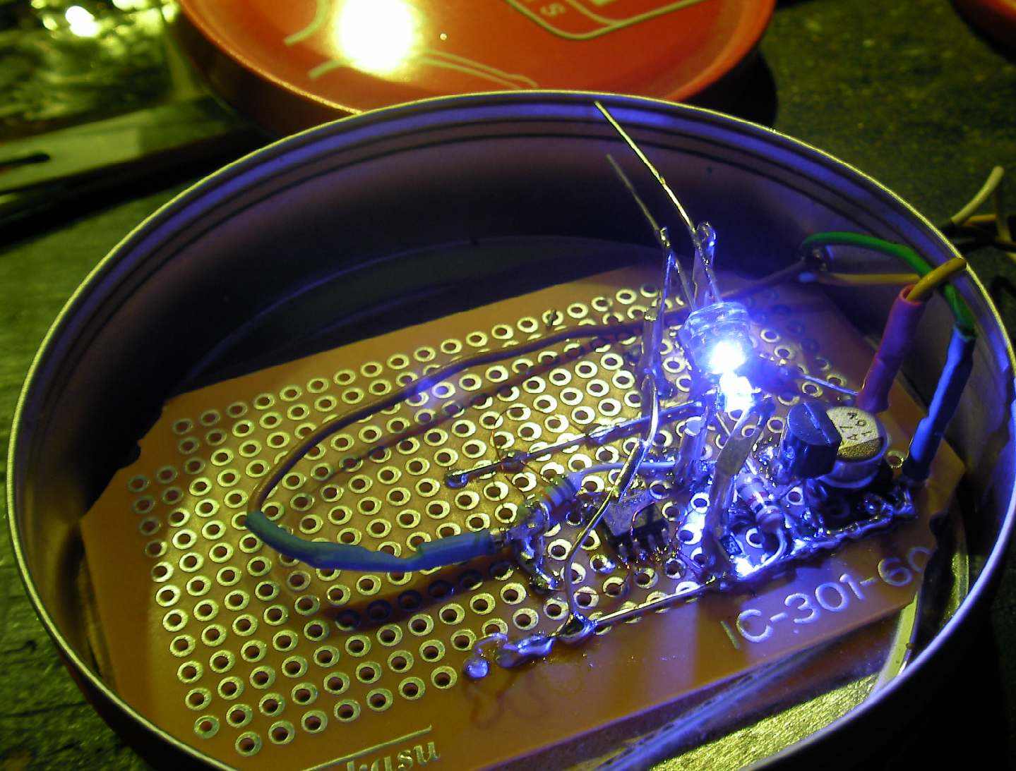

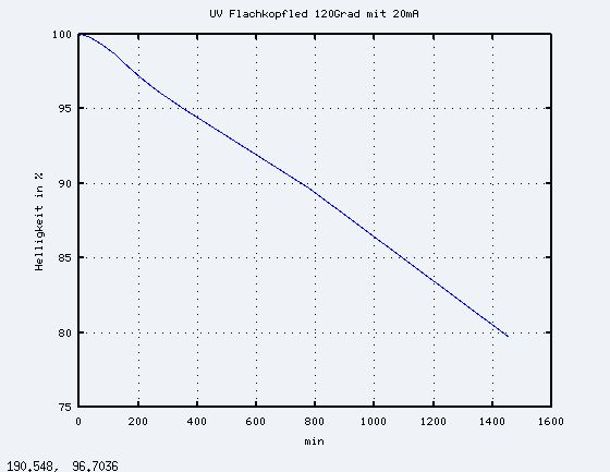

Gast #2232815
Hier mal die ersten Daten.
Ich hatte ja auch gehofft das die Empfindlichkeit erst stark abnimmt und
sich dann auf einen bestimmten Wert einpendelt. Bis jetzt sieht es aber
erstaunlich linear aus. Macht die Diode so weiter ist sie in einer Woche
komplett dunkel.
Olaf

Olaf schrieb:
> Ich wuerde also sagen die LEDs haben deutlich an Leistung verloren.
> Entspricht das auch eurer Erfahrung?
Ich würde sagen das liegt an den Platinen. Meiner Erfahrung nach
brauchen meine alten Platinen immer um ein vielfaches länger. Probiers
mit einer neuen und dein Platinenbelichter ist wahrscheinlich wieder
"repariert" ;-)

Gast #2232919
> Hast du deinen Aufbau mal mit einem konstanten Strahler überprüft? Eine
> Glühlampe könnte ich mir gut vorstellen.
Ne, hab ich nicht. Ich vertraue meinem Aufbau. :-)
> Wenn für die Messungen eine Fotodiode im Plastikgehäuse verwendet wird,
> dürfte sich auch dort eine sinkende Empfindlichkeit aufgrund von
> UV-induzierter Materialalterung ergeben.
Ich verwende fuer die Messung eine IR-LED im Plastikgehaeuse weil ich
gerade keine Photodiode rumliegen hatte. Grundsaetzlich kann sowas
natuerlich auch einen Einfluss haben! Aber wenn ich in ein paar Tagen
angeblich 0% Intensitaet habe und ich mache den Deckel wieder auf und
die Diode leuchtet noch dann weiss ich ja das es so war.
> Eine Vergleichsmessung mit einer neuen UV-LED, die immer nur kurz als
> Referenz verwendet wird, könnte hier Klarheit schaffen.
Aber nur theoretisch. Das Problem ist das die Empfindlichkeit meines
Empfaengers STARK von der Ausrichtung von Sender und Empfaenger
abhaengt. Sobald ich da irgendwas fummel ist die Sache nicht mehr
vergleichbar. Dazu muesste man schon etwas mehr Arbeit reinstecken und
ich wollte ja nur kurz was testen und keine Doktorarbeit raus machen.
So bloed bin ich nicht. Ich hab es extra mit einem Stueck Platine
getestet vom dem ich vor ein paar Wochen die andere Haelfte benutzt
habe.
Olaf

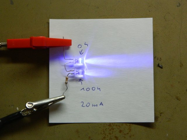

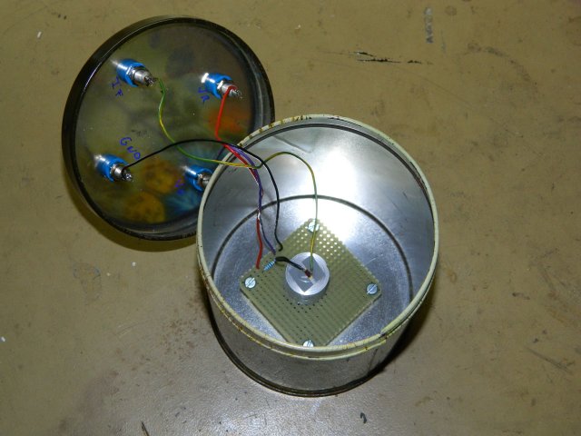

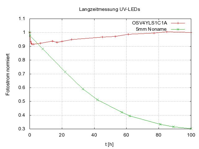

Gast #2627192
Da ich mir auch überlege einen UV-LED Belichter zu basteln, wollte ich
mich zuerst schlau
machen und habe u.a. diesen Beitrag gefunden. Die Tatsache, dass
offensichtlich manche UV-LEDs
rasch an Leutstärke verlieren hat mir doch zu denken gegeben.
Daraufhin hab ich mir auch so eine einfache Teedosen-Messanordnung mit
einer Fotodiode (BPX65) gebastelt.
Die LED-Testkandidaten sind 5mm-Noname LEDs die ich schon vor einigen
Jahren billg bei einem Ebä
Laden in Honkong gekauft habe und die Type "OSV4YLS1C1A" ebenfalls aus
einem Ebä-Laden der zumindest ein
Datenblatt angibt.
Nach je 100h Test mit 20mA bestätigt sich das Altern von zumindest in
einem Fall. Die
5mm-LED hat fast um 70% an Leuchtkraft verloren währen die SMD-LED nach
anfänglichem Einbruch um ca. 10%
(Temperatureffekt?) nach 100h wieder auf dem Anfangswert liegt.
Zumindest weiss ich jetzt, welche ich für meinen Belichter nehmen
werde ;-) Anbei nach ein paar Bilder.
MfG RK

Gast #2628141
Hast du bei deinem Test die LEDs dauerhaft auf die Photodiode
einstrahlen lassen? Wennn ja ist der Test sehr verfälscht, da die
Photodioden bei CW dauerbelastung sehr viel schneller alter als die LEDs
und dir damit einen falschen Messwert angeben.

Gast #2629784
@Lose:
Laut Datenblatt eignet sich die Fotodiode für Messungen im
Wellenlängenbereich von 350 bis 1100nm. Die UV_LEDs liegen da so bei
400nm. Die Fotodiode hat hat auch kein Plasikgehäuse sondern eines aus
Metall mit einem Glasfenster.
Weiters zeigt ja das Bild mit dem direkten Vergleich einer neuen
und der 100h-belasteten LED, dass die LED dran schuld ist und nicht die
Fotodiode.
Die "OSV4YLS1C1A" zeigt ja diesen Alterungseffekt eh nicht, weshalb ich
mir jetzt weitere davon bestellen werde. Zudem haben diese eine
Abstrahlwinkel von 120° und eignen sich so besser für eine flache
Bauweise
des Belichters.
Was noch auffallend war, ist die unterschiedliche Durchlassspannung.
Die 5mm Diode hatte ca. 3,7V, die "OSV4YLS1C1A" eine von ca. 3,2V.
Möglicherweise sind sie also in verschiednen Technologien gefertigt.
