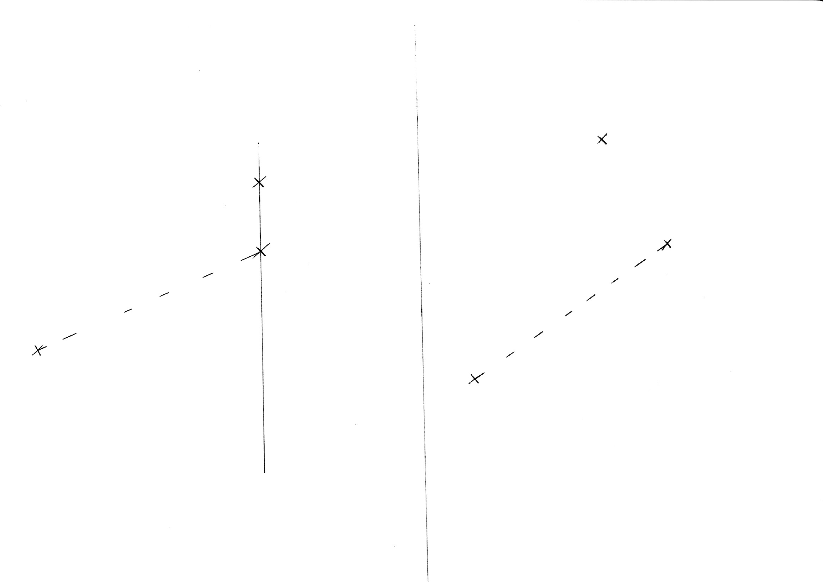

Ich möchte gerne Sonnenlicht mit einem Spiegel auf eine Solarzelle
spiegeln um mit einer kleineren Solarzelle mehr Strom produzieren zu
können. Inwiefern das Sinn macht oder welche Probleme auftreten können
wenn man so auf eine Solarzelle bündelt bitte nicht hier besprechen;)
Ich hab mal ein Bild angehängt von der Idee so wie ich mir das
vorstelle:
Der Spiegel soll so auf die Sonne ausgerichtet werden (mit Hilfe von
Servos oder Schrittmotoren), dass er das Licht nach der Formel
Eingangswinkel=Ausgangswinkel auf die Solarzelle spiegelt.
Die Frage ist aber, wie der Spiegel "merken" soll wo die Sonne steht und
wo die Solarzelle ist.
Wie würdet ihr das lösen?

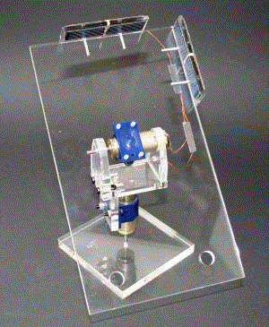

Was ich heraus gefunden habe ist, dass wenn es darum geht eine
Solarzelle genau Senkrecht zur Sonne auszurichten man das folgenderweise
bewerkstelligen kann:
2 kleine Solarzellen werden rücken-an-rücken montiert und senkrecht auf
das grössere Solarmodul montiert. Immer wenn jetzt das Modul (in einer
Achse) nicht senkrecht zur Sonne steht wird die eine kleine Solarzelle
mehr Strom als die andere produzieren, so kann man dann nach der Sonne
ausrichten. (siehe Anahng)
Aber ich komme nicht darauf wie ich dieses Prinzip auf meinen Fall
abändern kann?
Eine messtechnische Ermittlung der Sonnenposition ist nur dann
erforderlich, wenn der Apparatismus mobil eingesetzt wird. Wird er
hingegen an einem festen Standort eingesetzt, lässt sich der Sonnenstand
ausreichend präzise aus Datum, Uhrzeit und Länge und Breite des Ortes
berechnen.
Deine "Skizze" ist übrigens so nichtssagend wie eine gefaltete
Serviette.

von Winfried J. (Firma: Nisch-Aufzüge) (winne) Benutzerseite
Üblicherweise kann man so etwas analog erledigen. Pro Achse benötigt man
2 Lichtsensoren und eine Blende dazwischen. Die Signale werden einem
Differenzverstärker zugeführt.
Werden beide Sensoren gleich hell beschienen so stellt sich die
Differenz 0 ein, somit muß der Mmotor für die betreffende Achse nicht
weiter nachgestellt werden.

von Adam A. (adam)
Der Kollege hat vergessen zu erwaehnen, wo er das Bild geklaut hat:
http://www.lemo-solar.de/
Art.-Nr.: 5017-2A
Solar - Nachführung (zweiachsig)
