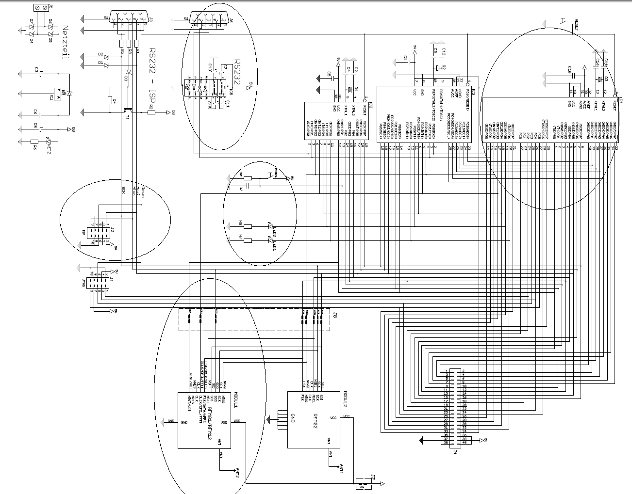

Hallo Zusammen.
Bin schon seid einiger Zeit dabei, eine Kommunikation zwischen zwei
Entwicklungsboards via RFM12-Module zu realisieren.
Ich war schon am verzweifeln, weil mein Empfängersystem einfach nur "00"
als empfangen ausgab. Egal ob von Sendersystem gesendet wurde oder
nicht!
Hatte dem Empfänger entsprechend simple konfiguriert, so dass alles
empfangen wird (kein FIFO-Pattern).
Wollte halt einfach mal das Rauschen empfangen und dann das Verhalten
bei sendenem Sendesystem untersuchen.
Aber immer (fast) nur Nullen!
Zufällig habe ich gerade bemerkt, dass als das Sendersystem ohne Strom
war, der Empfänger das Rauschen empfängt und in Form zufälliger
Zahlenfolge ausgibt!! :-) Das war schonmal ein Erfolgserlebnis!!!
Aber sobald ich das Senderboard wieder an Strom steck, ists vorbei mit
dem Empfangen :(
Zunächst hatte ich beide Boards an einem Labornetzteil.
Hab spekuliert, dass es vllt an irgendwas wie verbundener Massen beider
Boards liegen könnt.
Hab dann ein Board am Labornetzteil gelassen und das Andere an ein
Steckernetzteil gehängt... das gleiche Problem zeigte sich!!
Empfänger empfängt solange das Rauschen wie das Sendermodul OHNE Strom
ist.
Mein Sendersystem sendet erst nach einem Druck auf nen Taster. Selbst
wenn dieser nicht gedrückt wird (und das Board am Strom ist) empfängt
der Empfänger keine Zufallszahlenfolge!
Hat jemand einen oder falls nötig mehrere Ideen woran das liegen kann??
Das wäre der Hit ;)
danke euch!

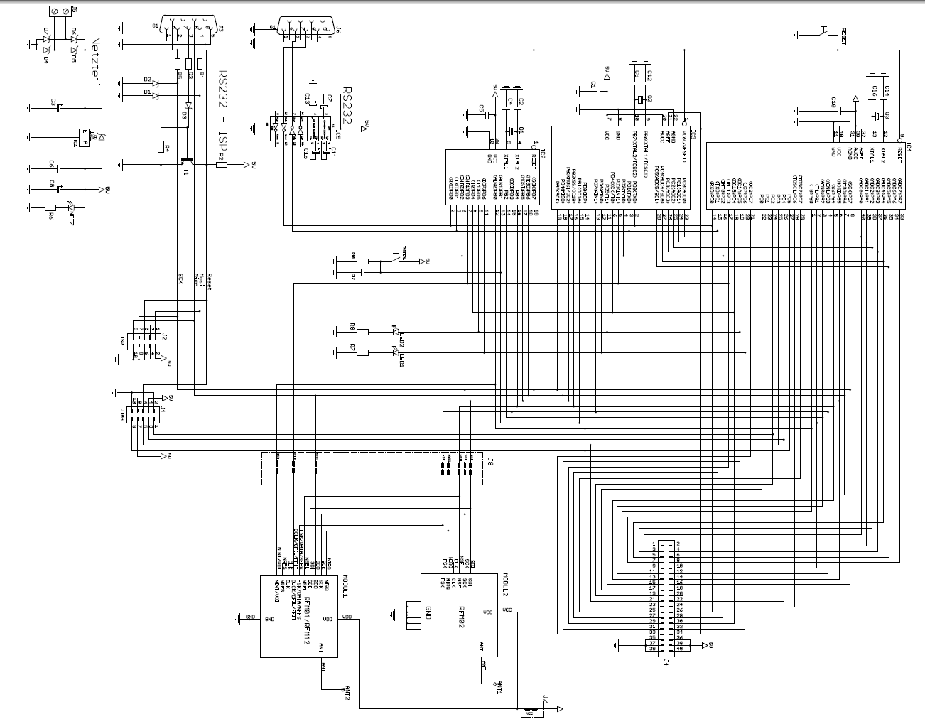

OP #2231888
Schaltplan, Hauptprogramm und die Spi.h hab ich angehängt.
ich hoffe der schaltplan ist ausreichend groß, sonst muss ich nen
pdfdrucker installieren oder darf ich auch einfach die gesamte pdf (12
seiten) hier hochladen?
ind er spi.h sollten alle relaventen Funktionen sein. Daher hab ich die
anderen Headerdatei weggelassen.
wenn da einer was weiß wäre cool! Aber das klingt doch schwer nach
hardware und nicht nach software oder?
besten dank
