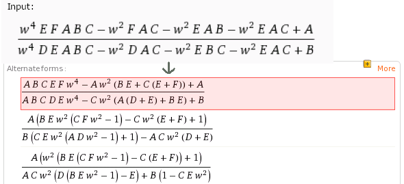

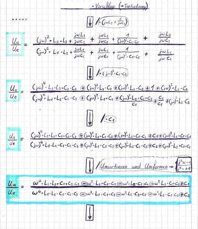

Im Anhang habe ich ein Bild hochgeladen, dieses die bis zum blauen
Kasten von mir erarbeitete Rechnung ergibt. Sie ist entstanden von einer
Schaltung, und bis zu diesen Punkt ist auch alles richtig.
Meine Frage lautet, ob ich diese Formel weiter umformen kann bzw.
vereinfachen kann.
Wäre sehr dankbar für eure Hilfe.
Grüße Tom
#2232196
Du hast noch ganz schön viele Quadrate von Omega drin stehen. Ich würde
die erst einmal ausklammern.
Im Prinzip ist aber dann wahrscheinlich echt Schluss. Du kannst
höchstens versuchen die Polynomdarstellung in eine Darstellung der Pol-
und Nullstellen umformen (Partialbruchzerlegung).
Ob dein Ergebnis sich weiter vereinfacht glaube ich aber nicht. Du
kannst lediglich alle Pol- und Nullstellen direkt ablesen und somit
deine Konstanten einfacher im PN-Plan dimensionieren.
Gruß Alexander
OP #2234371
@Alexander Liebhold
1. Also ich hab nochmal die Formel im blauen Kasten schön deutlich in
einem Bild dargestellt. Im zweiten Bild habe ich durch Ausklammern eine
verkürzte Form bekommen, meintest du es so?

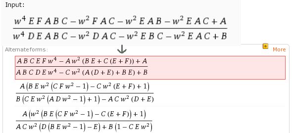

@Hans
Ich habe meine Formel in http://www.wolframalpha.com/ eingegeben, und
die obige Berechnung bekommen. Ich habe für C1 gleich A eingesetzt,
C2=B, C3=C, L1=D, L2=E und L3=F. Was meinst du dazu?
Gast #2234382
Tom K. schrieb:
> Weißt du denn wie das genau geht mit der Darstellung der Pol- und
> Nullstellen? Denn das wäre mir am liebsten, wenn ich das ablesen könnte.
Lässt sich ausfaktoriesieren, indem du die NST rausfindest.
Also entweder WA rechnen lassen oder z.B. Hornerschema.

#2234503
Ich hab das mit Mathematica gemacht, einfach Solve[]
ich hab dein Wolfram Alpha-Teil genommen, klein E ist = groß E
Mir ist nicht ganz klar was Du willst, es gibt ja sehr viele Parameter.
Polstellen kann es eine ganze Menge geben, für jede Variable in
abhängigkeit von allen Anderen Variablen.
Wenn A=0 ist ist das ganze Teil eben 0, da kommt es auf die anderen
Parameter nicht mehr an.
Was das bedeutet weiss ich nicht, Du hast die Schaltung ja nicht hier
reingestellt.

#2235281
Hey Tom,
was mich etwas wundert, sind die Zeitkonstanten in deiner Gleichung.
(jw)^2 --> einfache Zeitkonstante
(jw)^4 --> quadratische Zeitkonstante
Das sehe ich erst mal bei dir nicht.
Ich bin jetzt nochmal in deine Umformung des ersten Post's reingegangen
und habe folgendes gemacht:
1.Vereinfachen (Kürzen) des deiner ersten Gleichung
Jetzt multipliziere ich genau wie du den Zähler und Nenner mit
(jw)^2*C2*C3
An dieser Stelle sind nun alle Zeitkonstanten in Ordnung!
Die Übertragungsfunktion liegt nun ordnungsgemäß in Polynomdarstellung
vor.
Die Polynomdarstellung lässt sich in das Zeitkonstantenmodell wie folgt
umrechnen:
mit
Das heißt für dich: Pol- und Nullstellen deiner Übertragungsfunktion
bestimmen.
Hierzu wird (jw)^2 = g substituiert.
