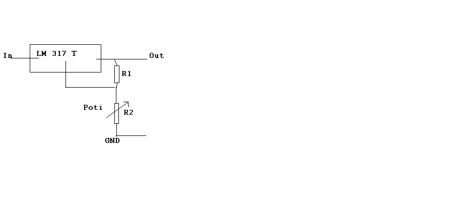

ich möchte eine Spannungs-Versorgung bauen:
Regelbar, 12V in, min out 1,2V
Ich habe mir den LM 317 T von Conrad besorgt und wie im Angehängtem
Datenblatt verbaut, jedoch brennt mir ein Poti nach dem anderen
durch...:/
Eine Zeichnung der Lötung im Anhang^^
Danke für jeden Tipp!
von Falk B. (falk)
Die Schaltung ist OK, dein Aufbau wahrscheinlich nicht.
R1 sollte 240 Ohm sein, Dein Poti 2K2, dann passt das.
MFG
Falk
von Karl H. (kbuchegg)
Und die Bauteilwerte?
von mhh (Gast)
Wie groß ist R1?
Hast Du auch 12V GLEICHspannung bei Vin?
von stefan (Gast)
bei Vin liegen 12V an
R1 ist 2.2 kOhm, 5% Toleranz (ich weiß ein bisschen groß aber das kann
doch nicht schaden?!?! oder)

von mhh (Gast)
12 V sind nicht immer 12 V.
Übrigens mit den 2,2 kOhm brennt das Poti nicht ab, auch wenn er viel zu
hoch ist. Du hast noch einen prinzipiellen Fehler in Deinem Aufbau oder
Deiner Versorgungsspannung. Anschlüsse vom 317 verwechselt?
von Purzel H. (hacky)
Die 240 Ohm sind wirklich nur zum Spass. Der Regler arbeitet nur stabil
mit mind 5mA. Falls die Last eh mind 5mA hat, dann kann dieser
Widerstand auch 10k sein.
Dh ueber den 1.2V sollen 5mA fliessen.
von stefan (Gast)
also:
kann sein, ich hatte mir schon gedanken gemacht, weil auf der Seite von
Conrad eine andere Belegung steht als im Datenblatt, so habe ich dem
Datenblatt geglaubt.

von stefan (Gast)
Okay! aber was/wem soll ich denn jetzt glauben conrad oder dem
Datenblatt??
Bzw.was könnte jetzt noch der Fehler sein??(Der Poti zu klein???)
von Harald Wilhelms (Gast)
> Datenblatt??
Dem Datenblatt des Herstellers, dessen Ic du verbaust. Die
Pinbelegung kann bei verschiedenen Gehäusen aber auch unter-
schiedlich sein. Ausserdem sollte man Vorder- und Rückseite
nicht verwechseln.
Gruss
Harald
