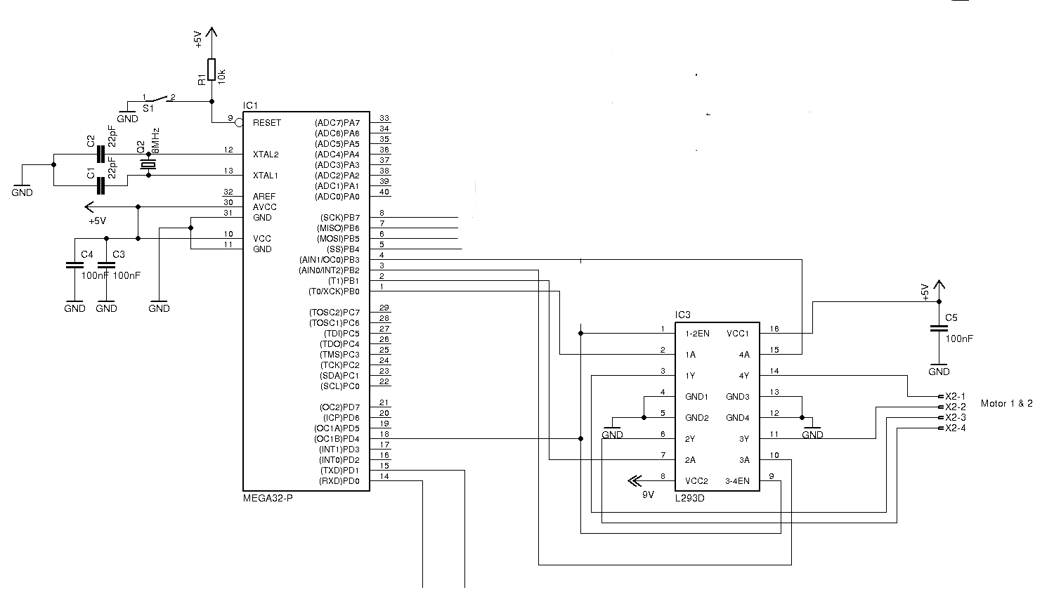

ich steh grad ein bissl auf dem Schlauch.Ich hab heute mal die
angehängte Schaltung aufgebaut. Mit der Schaltung sollen die Motoren von
folgenden Modell angesteuert werden:
http://www.lipoly.de/index.php?main_page=product_info&cPath=880_2612_2620&products_id=161066&zenid=tqildflcksuv75d61pisbngh15
Die Trockenübung mit nem alten PC-Lüfter hat ohne Probleme funktioniert.
Nachdem ich einen der Modellmotoren dran hatte, fingen die Probleme an.
Der Motor hat zunächst 2 bzw. 3 Umdrehungen im richtigen Takt gemacht.
Danach hat der Atmega aus irgend einem Grund resetted und voll
aufgedreht. Währenddessen hab ich über die USART-Schnittstelle nur
Buchstabensalat bekommen. Nachdem das zweimal passiert ist, war der
l293d kaputt.
Nun zu meinen Fragen:
a) Wie muss ich meine Schaltung verändern, damit das nicht mehr passiert
b) Welchen Motorentreiber würdet ihr empfehlen bzw. könnte man nen L293B
nehmen ?
mfg
Henry
Poste mal das Layout.

von Henry G. (Gast)
Soooo... ich hab mal das komplette Eagle-Layout rangehängt.
An dem LM 2940 hängt der Atmega und der MAX232.
Hab heute nochmal ein paar Bauteile getauscht. An dem KA78T05 hängen die
beiden L293D. Mit 5V als Motorspannung werden die Treiber nur noch ein
bisschen warm.
Ich habe mal zum Test den Atmega und die Treiber seperat mit Strom
versorgt (Atmega über ein 5V-Netzteil und die Treiber über eine
Batterie) und habe festgestellt, dass die Schaltung immer noch resetted.

von Henry G. (Gast)
Sooooo ... nachdem ich vom Kegeln wieder da bin, hab ich mich mal in das
Thema Motorentstörung eingelesen. Siehe da: Nach dem ich einen 100nF
Keko an die Motorpins angeschlossen hatte läuft die Sache wo wie
gewünscht.
Ich werde  mal noch ein paar Spulen mit entsprächenden Induktivitäten
herstellen um gar die letzten Probs auszubessern.

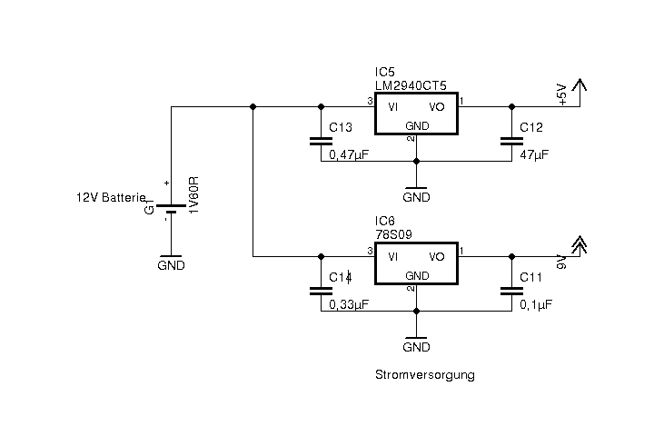

von Thomas (kosmos)
ich habe mal deine Schaltung etwas erweitert. Spannungsregler 1 für den
AVR und Spannungsregler 2 für deine Motoren. Schau da mal in die
Datenblätter was für einen Elko die am Ausgang empfehlen 680µF ist
sicherlich zu viel das bremst nur die Regeleingenschaften, denke eher so
10-50µF.
In deiner Resetbeschaltung fehlte der Kerko und Atmel empfiehlt dazu
eine Diode damit sich dieser beim Abschalten nicht über den Resetpin
entlädt.
Jeder Spannungsregler hat eine eigene Drosselspule damit es nicht zu
Rückwirkungen auf den anderen kommen kann. Beim Spannungsregler für die
Motoren kannst du evtl. die Induktivität auch höher wählen schau einfach
mal welchen Wert du für eine Belastbarkeit von 1A bekommst.
Weiterhin hat jeder Spannungsregler eine Diode bekommen damit es nicht
zu einer ungewollten Entladung durch den Regler kommen kann z.B. wenn
beim Abschalten der Spannung ein Motor noch ausläuft und eine Spannung
induziert kann es dir den Spannungsregler killen.

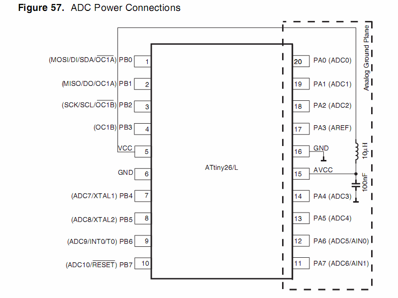

AVCC hat auch eine Drosselspule wie es Atmel empfiehlt, das gleich
kannst du auch für VCC machen und möglichst nah an den µC. Ich habe eine

von Henry G. (Gast)
Vielen Dank Thomas für die Bearbeitung der Schaltung und die Hinweise.
Anfangs hatte ich an den Spannungsreglern auch kleinere Elkos gehabt.
Jedoch hatte ich irgendwo im Internet gelesen gehabt, dass man die etwas
größer wählen sollte.
Nagut es ist halt noch kein Meister vom Himmel gefallen. Ich werde die
Schaltung in den nächsten paar Tagen nochmal neu aufbauen und meine
Ergebnisse posten.

von Thomas (kosmos)
halte dich da mal an das Datenblatt des Herstellers ein 7805 von
Hersteller X kann vom Hersteller Y schon etwas abweichen, gerade bei den
Low-Drop Typen wie dem 2940. Vor dem Regler kannste auch noch ruhig
größere Elkos da ist es egal.

von Michel (Gast)
In deinem Schaltplan fehlen die Freilaufdioden an den Ausgängen des L293
(S.2 im Datenblatt). Ohne entstehen heftige Induktionsspannungen beim
Abschalten der Motoren, die dich, besonders bei höherer
Motorbetriebsspannung, leicht Bauteile kosten können.
von Henry G. (Gast)
ich wollte eigentlich nen L293D verwenden. Da sind doch schon die Dioden
integriert oder lieg ich da jetz falsch ?!
von Henry G. (Gast)
es geht !!! :D
Nachdem ich noch die Logikversorgung mit auf den Motorenregler geklemmt
hab, funktioniert die Schaltung bis jetzt (2h Dauertest) ohne Probleme.
Nochmal danke Thomas für die kleinen Schönheitskorrekturen an meinen
Schaltplan.
mfg
Henry
