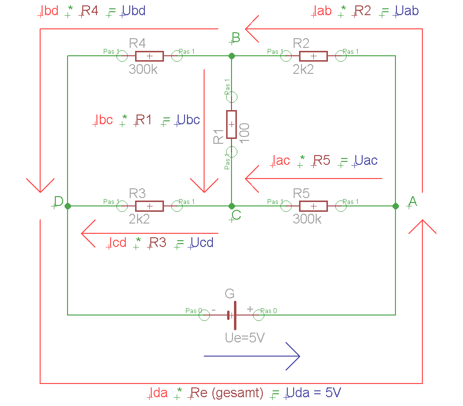

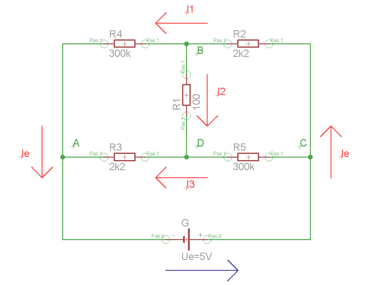

Hallo, kann mir jemand die Formel für Re sagen? Gruß Matthias
Steht ganz bestimmt irgendwo in deinen Lehrbüchern.
Tip: Kirchhoffsche Regeln http://de.wikipedia.org/wiki/Kirchhoffsche_Regeln
Stern-Dreieck- oder Dreieck-Stern-Umwandlungen und der Lösung deiner Hausaufgabe durch dich selbst steht nichts mehr im Wege.
Ich kapiers noch nicht.... Rechenweg?

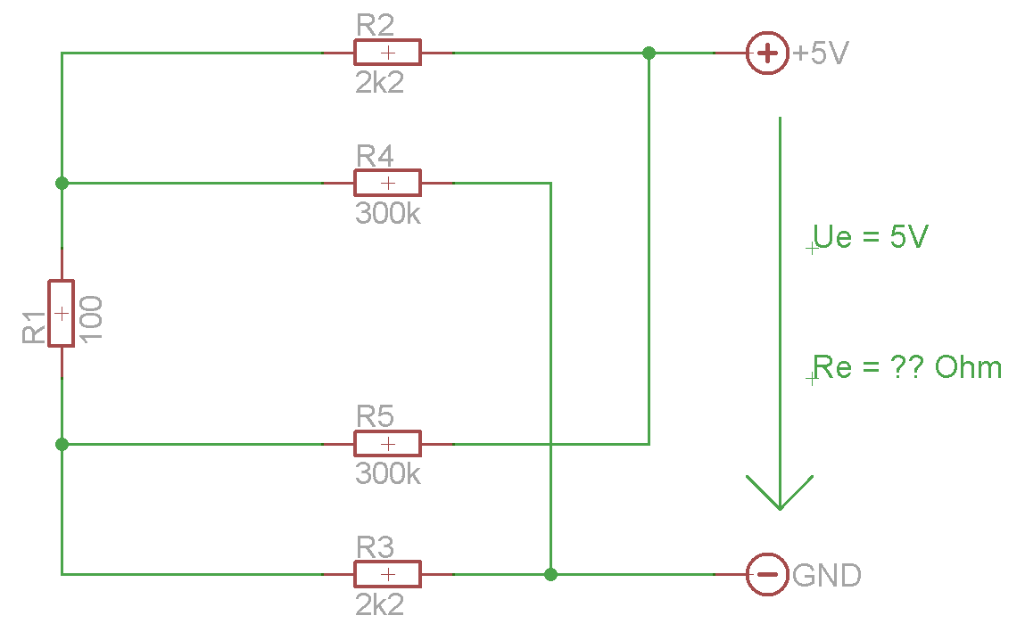

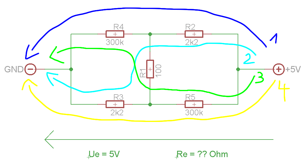

Fang mal mit Umzeichnen an!
So?
Bin ich mit 4 Maschen auf dem richtigen Weg?
Wieviele Maschen siehst du denn, wenn du den Stromkreis mal vollständig zeichnest?
Immer noch 4...

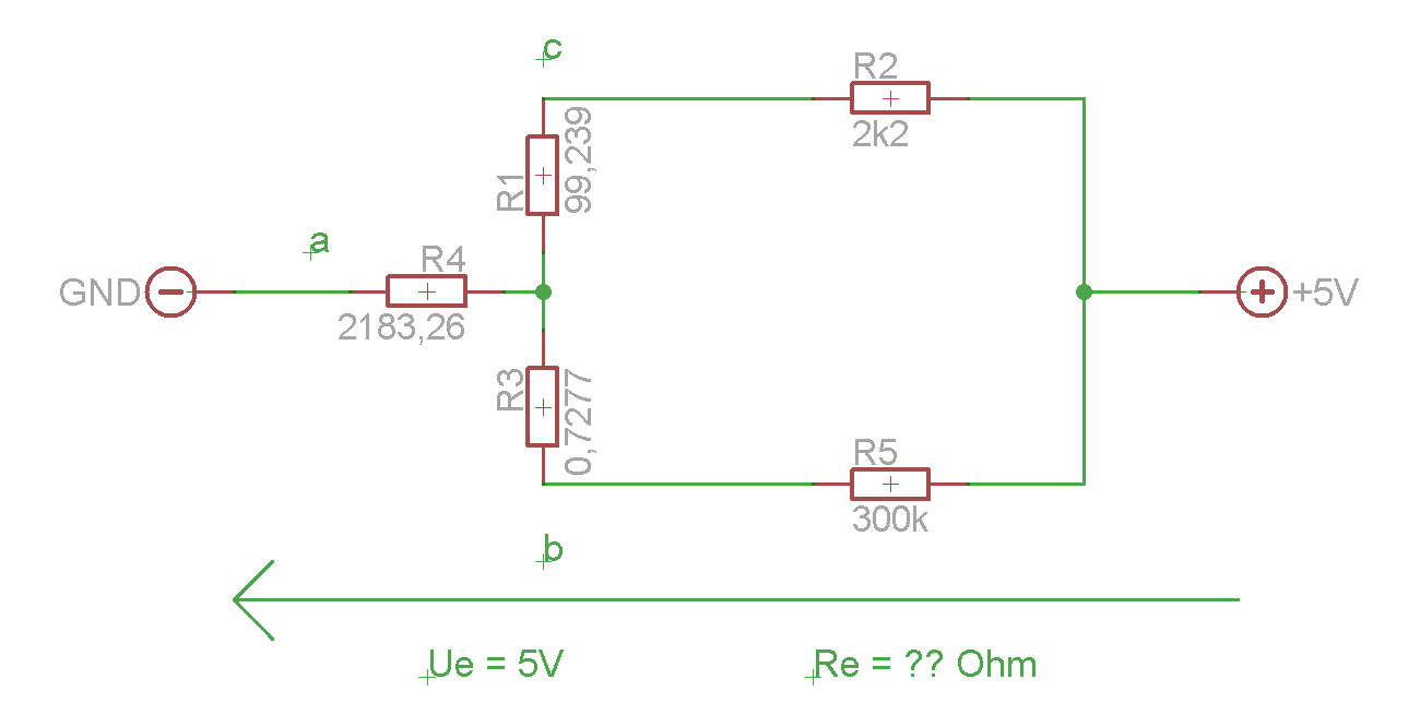

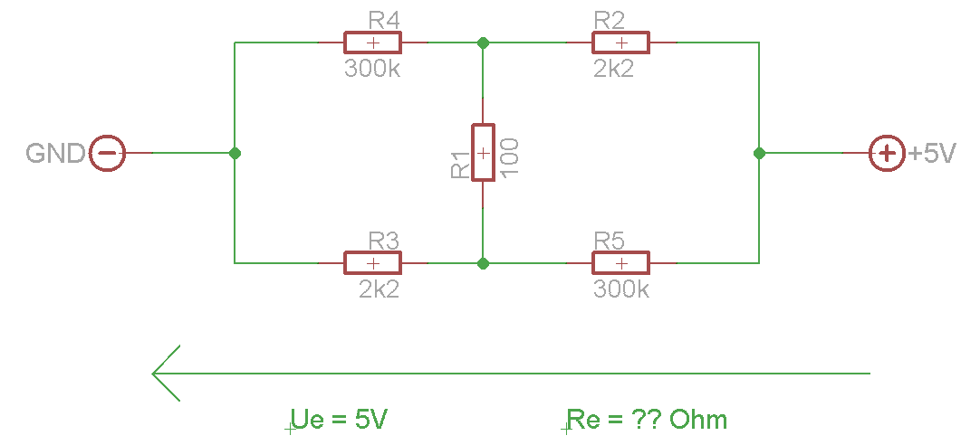

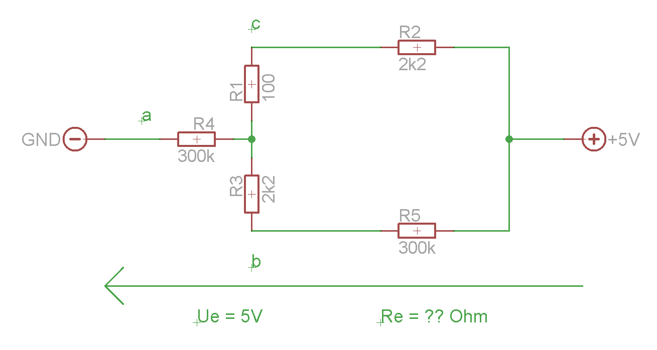

Wenn du den Gesamtwiderstand ausrechnen willst, nimmst du dein Bild "Gegenlauf2.PNG" und machst mit R3-R4-R1 oder R1-R2-R5 eine Dreieck-Stern-Umwandlung. Dann ist das nur noch Reihen- und Parallelschaltung von Widerständen.
So in etwa?
Kann nicht sein, demnach wäre Re = R4 + 1 / ( 1 / (R1 + R2) + 1 / (R3 + R5) ) Re = 300k + 1 / ( 1 / (100 + 2k2) + 1 / (2k2 + 300k) ) Re = 302282,6 Ohm Re müsste aber unter 4k5 sein...
Sorry rechnerische Umformung vergessen: Ra(R4) = (300k * 2k2) / (300k + 2k2 + 100) = 2183,26 Rb(R3) = (2k2 * 100) / (300k + 2k2 + 100) = 0,7277 Rc(R1) = (300k * 100) / (300k + 2k2 + 100) = 99,239 Re = R4 + 1 / ( 1 / (R1 + R2) + 1 / (R3 + R5) ) Re = 2183,26 + 1 / ( 1 / (99,239 + 2k2) + 1 / (0,7277 + 300k) ) Re = 4465 Ohm Is es so jetzt richtig?
Ja. Zumindest das Ergebnis stimmt.

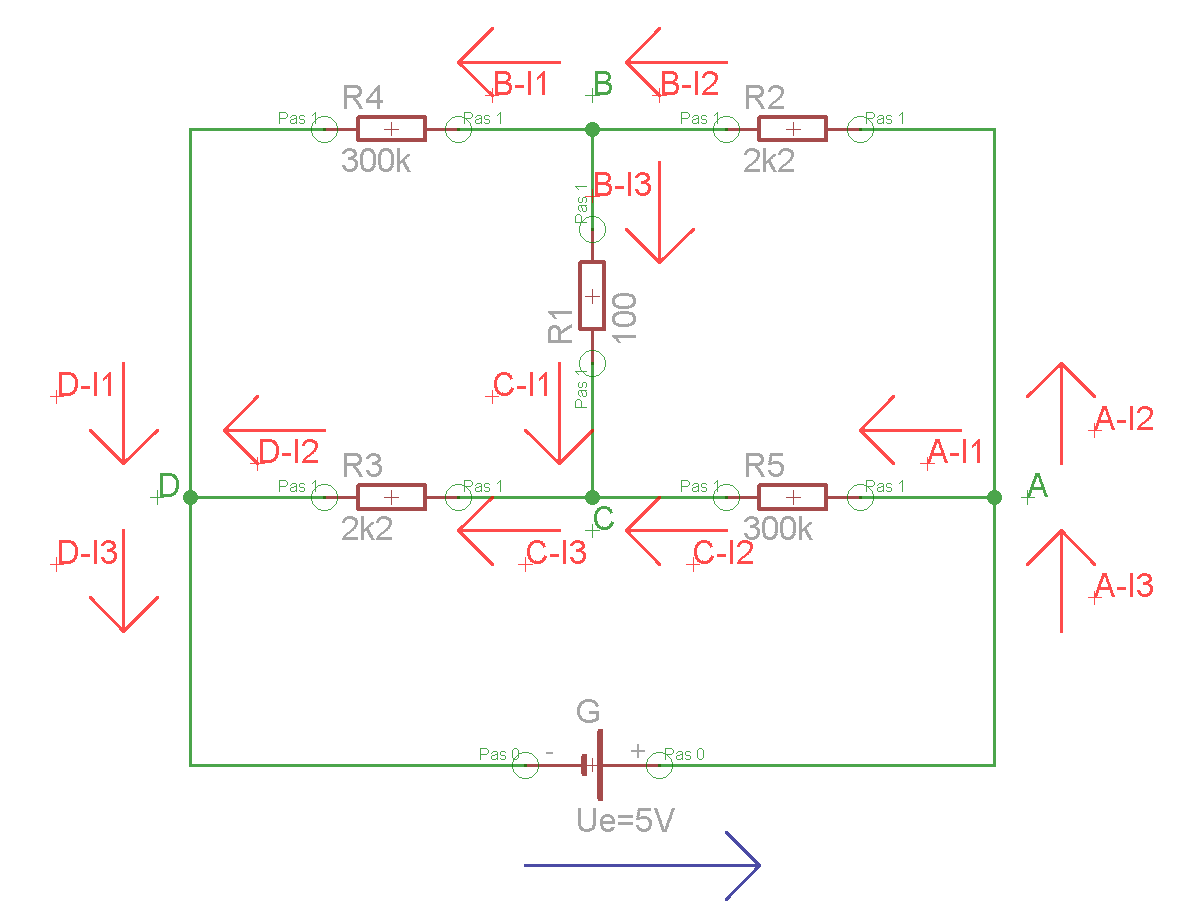

Wie komm ich jetzt nach den Kirchhoffschen Regeln auf die Werte von Ie, I1, I2 und I3? Möchte das unbedingt lernen. Gruß Matthias

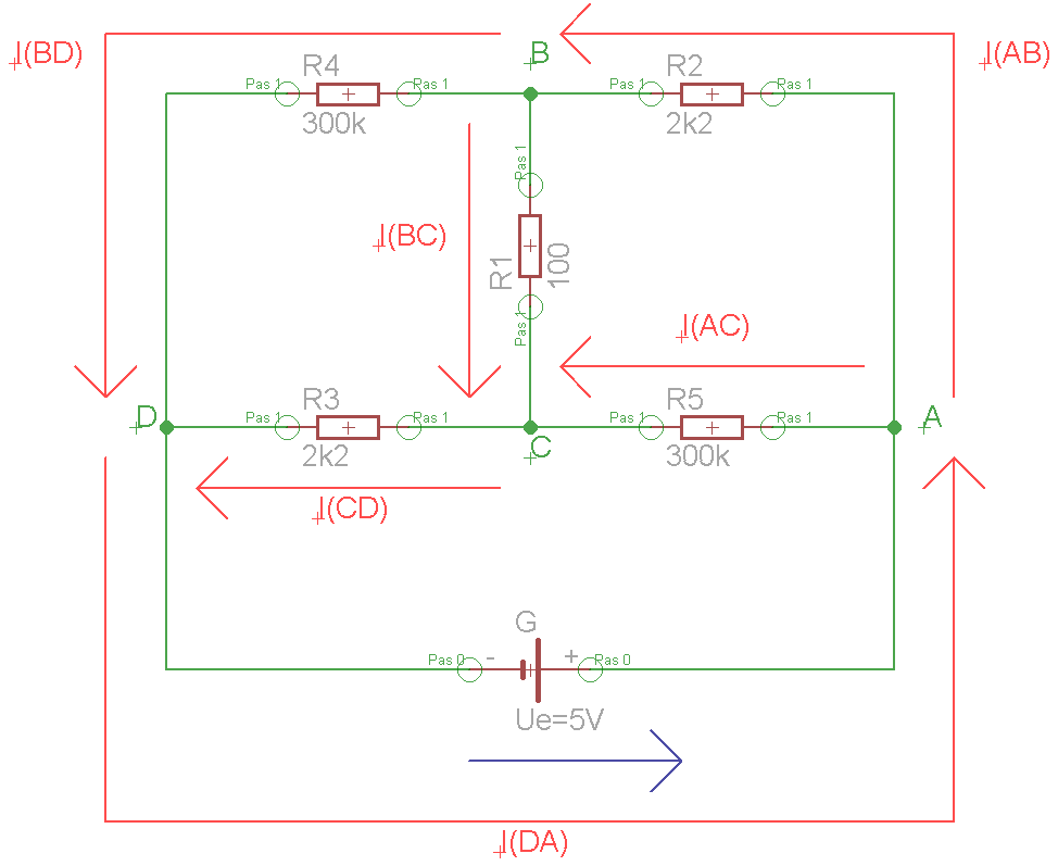

so nicht!!! Knotensatz Namaste
Sind die Knotensätze richtig?
wenn du jetzt noch die doppelungen gleich setzt kommst du weiter ;-)
Ich bin mir nicht sicher ob I(DA) richtig eingezeichnet ist.

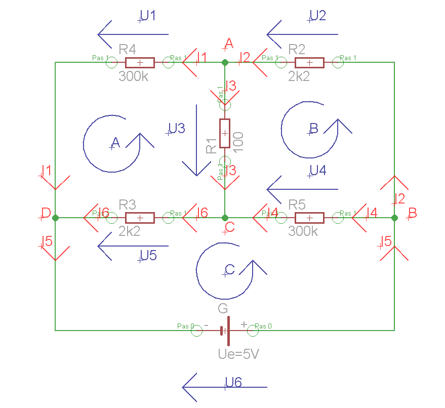

M. A. schrieb: > Ich bin mir nicht sicher ob I(DA) richtig eingezeichnet ist. Ja und zweitens kannst du jetzt erstmalig auch alle deinen Maschen sehen! Namaste
Knoten A: Ida - ( Iab + Iac ) = 0 Konten B: Iab - ( Ibd + Ibc ) = 0 Knoten C: ( Ibc + Iac ) - Icd = 0 Knoten D: ( Ibd + Icd ) - Ida = 0 Masche A-B-D-A: Iab * R2 + Ibd * R4 - 5 = 0 Masche A-C-D-A: Iac * R5 + Icd * R3 - 5 = 0 Masche A-B-C-D-A: Iab * R2 + Ibc * R1 + Icd * R3 - 5 = 0 Also nur drei Maschen. Warum ist A-C-B-D-A keine?
da will wieder einer die Hausaufgaben von anderen gemacht haben :-)
Ich komme auf 6 wenn ich's nach 35 Jahren noch nicht verlernt habe? Könnten auch 7 gewesen sein. Aber da kann sich auch Müll anhäufen, also prüfe selbst noch mal. Namaste
Ich bitte darum die Kommentare bezüglich einer Hausaufgabe zu unterlassen, da dies Platzverschwendung ist und den Thread nur unübersichtlich macht. Ich habe ein rein persönliches Interesse an dieser Thematik, und ihr seid mehr oder weniger meine Dozenten. Also zum Thema: Masche A-B-D-A: Iab * R2 + Ibd * R4 - 5 = 0 Masche A-C-D-A: Iac * R5 + Icd * R3 - 5 = 0 Masche A-B-C-D-A: Iab * R2 + Ibc * R1 + Icd * R3 - 5 = 0 Masche A-C-B-A: Iac R5 - Ibc R1 - Iab * R2 = 0 Masche B-C-D-B: Ibc * R1 + Icd R3 - Ibd R4 = 0 Masche A-C-D-B-A: Iac * R5 + Icd R3 - Ibd R4 - Iab * R2 = 0 Jetzt gehts wohl ans rechnen, damit ich Re nach diesen Maschen auflöse.
OK die 7. Masche wäre dann Masche A-C-B-D-A: Iac x R5 - Ibc x R1 + Ibd x R4 - 5 = 0
Drei Maschen genügen. Lässt sich die Schaltung wie in diesem Fall kreuzungsfrei zeichnen, werden die Maschen so gewählt, dass - keine Leitungen oder Bauteile in ihrem Inneren liegen und - sie die gesamte Fläche der Schaltung abdecken. Nicht umsonst wird in diesem Zusammenhang die Schaltung auch als Netz bezeichnet, und was die Maschen in einem Netz sind, sollte intuitiv klar sein. Hier steht, wie's weiter geht: http://de.wikipedia.org/wiki/Netzwerkanalyse_%28Elektrotechnik%29#Maschenstromverfahren
Fertig! Und die oben ermittelten 4.465 Ohm stimmen mit der Ermittlung von Re (gesamt) nach den Kirchhoffschen Regeln überein. Vielen Dank. PS: Die Excel-Formel für die Matrix ist genial: Anzahl der Zellen (in meinem Fall 6 I1-I6) markieren und in die Bearbeitungsleiste folgendes eingeben: =MMULT(MINV(E33:J38);K33:K38) und mit Strg+Shift+Enter bestätigen. (E33 ist bei mir Spalte1,Zeile1 J38 = Spalte6,Zeile6 K33 = Spalte7,Zeile1 K38 = Spalte7,Zeile6)
