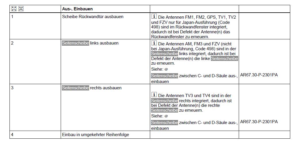

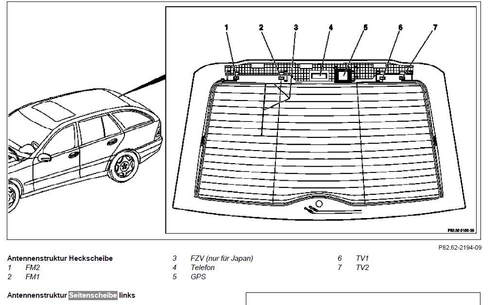

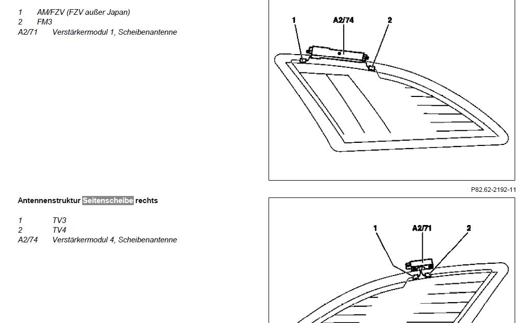

Ich versuche mal die Bilder (aus einem PDF) anzuhängen, die mir
vorliegen. Darin wird beschrieben, dass es 4 getrennte Antennen sind,
für TV1 TV2 TV3 und TV4. Also insgesamt 4 Antennen. Diese sind in der
Kofferraumscheibe und Seitenscheibe eingelassen und verfügen über
Verstärker. Heute (DVB-T) werden ja die Verstärker über eine Art
Phantomspeisung mit Strom versorgt (5V), aber die 4 im Mercedes werden
separat versorgt, da ich den analog-Tuner nochmal angeschlossen habe und
keine Spg. an den Antennenbuchsen des Tuners messbar war. Allerdings an
den Antennenkabeln, die von den Antennen kommen: 2x ca. 20mV(dünne
Koax-Kabel, ähnlich RG174) und 2x ca. 160mV (dicke Koax-Kabel ähnlich
RG58), nachdem ich die Zündung eingeschaltet habe.
Diese 4 Antennenkabel haben Stecker (hab ich noch nie gesehen! Größe wie
SMA aber ohne Gewinde, nur zum Stecken), die in einem Plastikgehäuse
zusammengefasst sind, um so komplett in den analog-Tuner eingesteckt zu
werden.

um das Thema sauber abzuschliessen:
über ein Koax Kabel sollte der Scanner mit der Antenne in der
Seitenscheibe verbunden werden. Da ich an alle 4 Antennenkabel (diese,
wo in dem analgTuner eingesteckt waren) Cinchstecker angelötet habe, war
es simple herauszufinden, welche Antenne sich am besten eignete,
lediglich durch umstecken. Nach langem Probieren stellte sich heraus,
dass über einen Cinch-Y-Verteiler, 2 der 4 Antennen zusammengeschaltet,
das beste Ergebnis liefern. Manchmal habe ich fast das Gefühl, der
Empfang ist besser als mit einer 70cm/2m Universal-Magnetfussantenne.
Ist aber schwierig, da das AE 69 keine Feldstärkeanzeige besitzt und
geht somit rein nach Gehör.
Somit vielen Dank für die Tipps, es war ein Erfolgreicher Schrauber- und
Basteltag :-)
