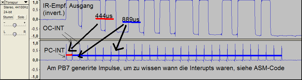

Mein Programm ablauf ist folgender:
1.Pinchangeinterupt->Pinchangeinterupts werden deaktiviert(PCMSK0);
  Timerinterupts aktiviert UND Compareregister wird um 444µs weiter als
  TCNT1 gestellt
2.Nach 444µs wird ein Timerinterupt ausgelöst; ab diesem Zeitpunkt läuft
  der Timer auf 889µs
3.Letztes Timerinterupt für diese RC5-Sequnz, weil danach vorerst
  Sendepause ist->Timerinterupt abgeschaltet; Pinchange an

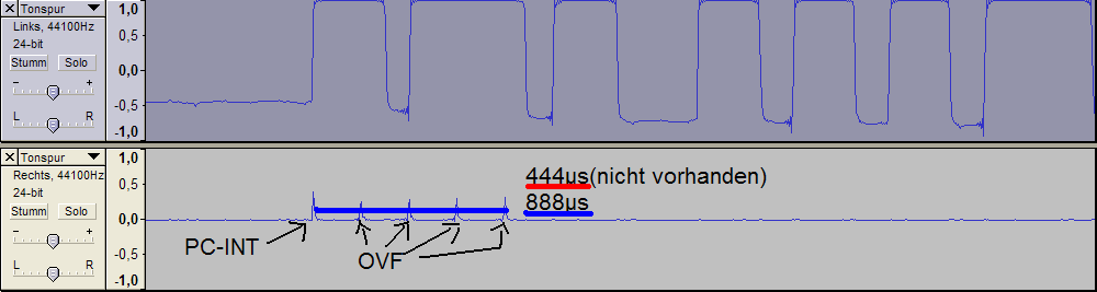

Jetzt ist das Problem, dass bei einem erneuten Pinchangeinterupt der
Timerinterupt nicht nach 444µs sondern 889µs auslöst!?
Beim ersten Pinchange funktioniert es richtig, beim zweiten löst er nach
889µs aus.

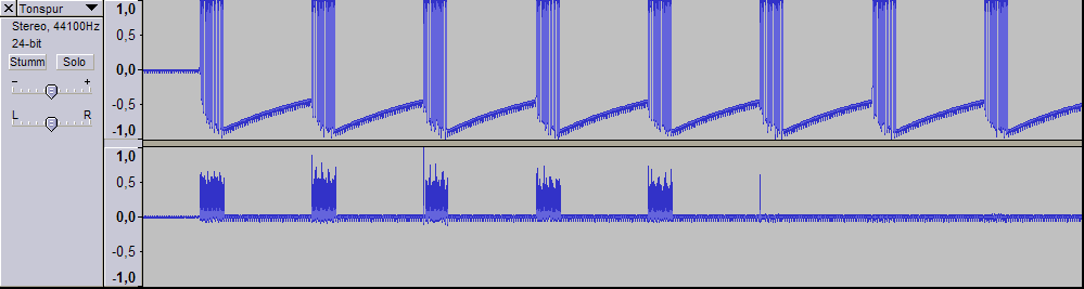

Im Anhang finden sich der ASM-Code und zwei Screenschots vom Timing(mit
Soundkarte aufgezeichent!!)

von Peter D. (peda)
Der Timer läuft nach dem Compare weiter. Wenn Du also den neuen
Comparewert zum Timer addierst, dauert es länger bis zum nächsten
Interrupt.
Besser daher die Zeit zum alten Comparewert addieren, dann stimmt die
Zeit zwischen 2 Interrupts genau.
Peter

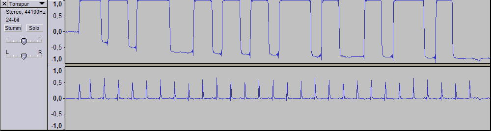

von Julian R. (tuefftler)
Hier nochmal der überarbeitete Code(s. Anhang)
>Wie wäre es mal mit einem assemblierbaren Code.
Ich hab eine Datei, die ich auf die schnelle gebaut hab angehängt.
Jedoch ist das Problem, dass ich das ganze auf meiner WordClock
Variante1 zugeschnitten programmiere.
Zum Timing:
irgendwie bricht der µC die Analyse nach dem 6.Mal ab, bis auf den
PinChange-interupt rührt sich nichts mehr!
Auserdem besteht weiterhin das Problem, das sich die allererste Sequenz
von den folgenden im 1Timer-Interupt unterscheidet. In der 1.Sequenz
läuft nalles so wie geplant, und ab dann wird der 1.Timerinterupt, der
auf den Pinchange folgt, ignoriert, jedoch werden die 680µs zu den 889µs
dazugezählt.
Eigentlich könnte ich diesen Effekt nutzen und die 1.Sequenz als
"falsch" ansehehn.
julian

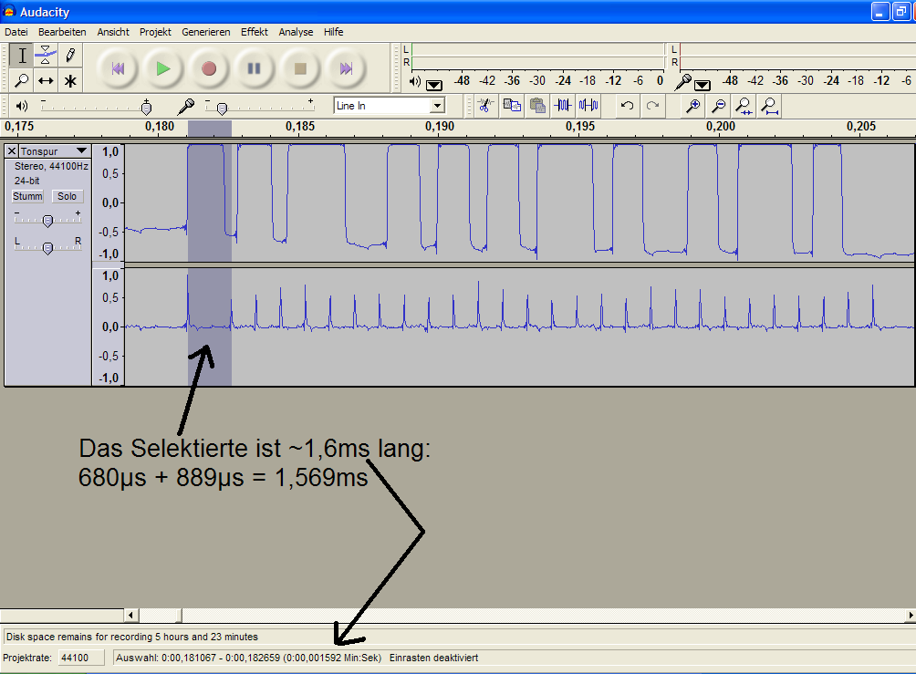

Guten morgen,
hab mich heute gleich hingesetzt und noch etwas die FB gedrückt und
meinen Code etwas umgeschrieben.
Ich hab geschrieben:
>Zum Timing:
Hab dieses Problem gelöst, der Fehler lag daran, dass ein Codeteil den
Timercounter zurüpckgesetzt hat. Hab diesen Codeteil entfert und jetzt
ist das Problem Geschichte!!

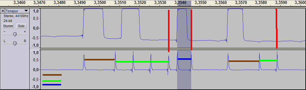

Bei erneute Aufzeichnungen ist mir das im Anhang gezeigte Bild ins Auge
gefallen:
blau:680µs
grün:889µs
braun:680µs+889µs ungefähr 1,6µs
rot-vertikal:Fehler ist aufgetreten!
Erstaunlicherweise kommt mitten!! in der Sequenz dieses Bild zum
Vorschein.
Darauf sieht man dass nach vielen Anaysen, jetzt bei einer Schlechten
Übertragung auf einmal die gewünschten 680µs zwischen dem Pinchange und
dem Timerinterupt sind. Ich hab leider keine Erklärung für dieses
Phänomen.
Kompletter Code(inklusive Projektdateien des AVR-Studios) gezippt
ebendfalls Angehängt!
Um euch auf dem laufendem zu halten:
CTC-mode vergess ich wieder, ich hab jetzt rausgefunden, warums nach dem
PinChange Interupt 680µs+ 889µs waren, und das nie beim ersten
PinCHange-INT:
Wurde einmal der TimerINT aufgerufen, und danach beendet, so ist nach
889µs die OC1A-Flag gesetzt gewesen. Ist jetz wieder die PinChangeISR
aufgerufen worden, wurde der TimerINT enabled und direkt nach der PC-ISR
ist ein OC-ISR gestartet, die nochmal 889µs zum OCR1A dazugezählt hat.
Somit waren zwischen zwei OC-ISR's 680µs(von PC-ISR eingestellt) plus
die 889µs(von OutputCompare-ISR eingestellt) 1,5ms zwischen Zwei
Timerinterupts, die ich auf meiner Aufzeichnung(über Soundkarte) sehen
konnte.
Der Spuk lässt sich durch hinzufügen folgender Zeile ans Ende der PC-ISR
beheben:
ldi    tmp,   0x02
out    TIFR1, tmp
Schaut man 1000 Mal über den Code, so entdeckt man immer etwas neues!
julian
