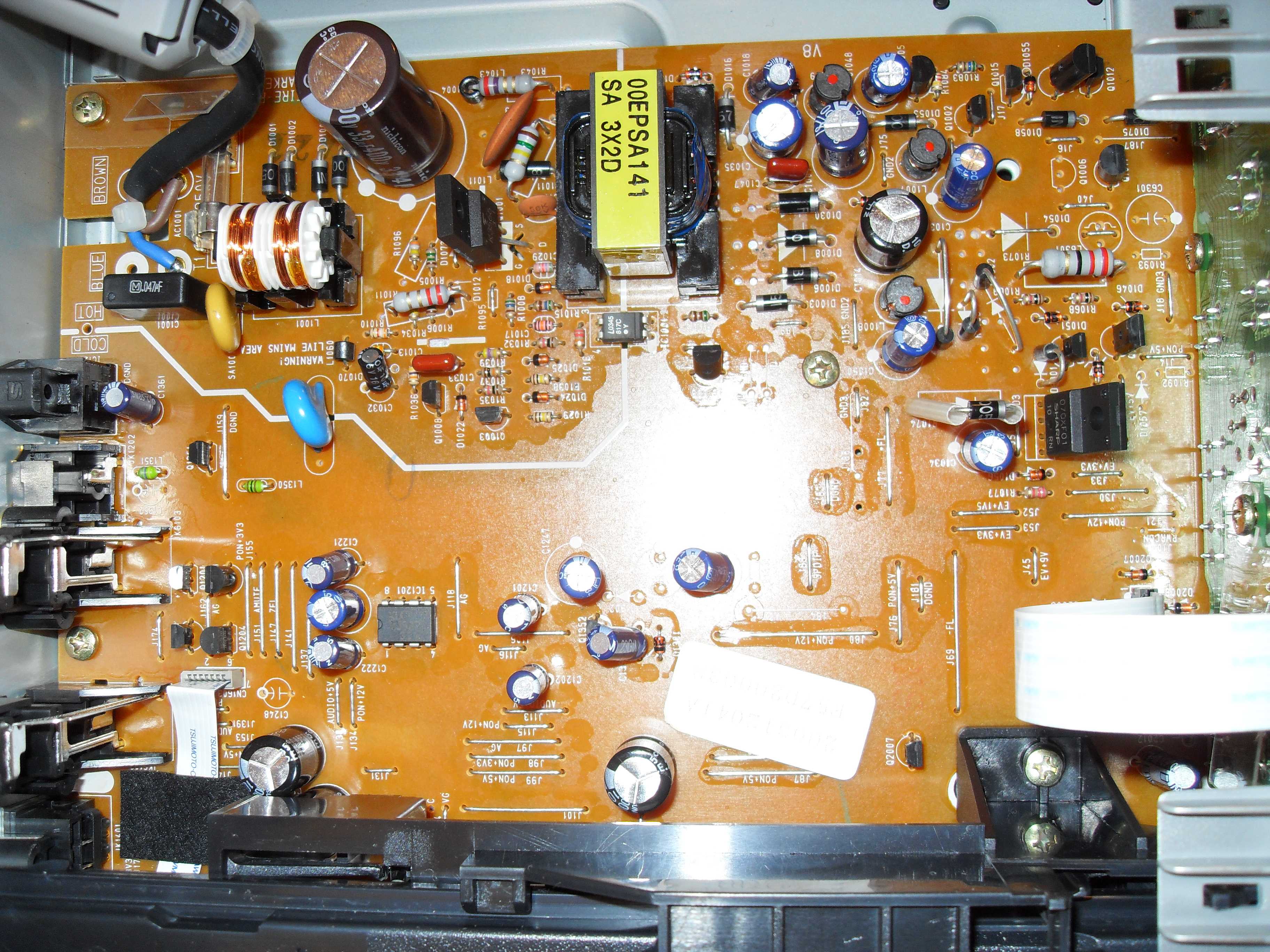

Wie repariere ich einen DVD-Spieler der eigentlich noch garnicht kaputt
ist?
Der High-End DVD-Spieler (kann DVD-Audio und SACD) ist normalerweise in
einem Stappel anderer Geräte eingebaut.
Ich bemerkte einen Geruch nach überhitzter Elektronik.
Das Energiekostenmessgerät sagt 12,7W die Bedienungsanleitung sagt 16W.
Also sollte doch alles in Ordnung sein?!
Ich öffnete den DVD-Spieler, siehe Foto.
Einige Dioden auf der rechten Seite werden sehr heiss, besonders die
Diode mit den lange Anschlussdrähten. Durch diese Hitze werden sogar die
Elkos nach einiger Zeit sehr warm.
Was tun?

Nichts deutet hier auf High-End hin. Wie kommst du darauf?
Deswegen hat sie auch die langen Beinchen.
Kannst du sie länger als 1s angreifen? Dann wird der DVD-Player die
Gewährleistungsfrist gerade überstehen. Verbesserungsvorschläge, ohne
ins Design einzugreifen: Kühlen (will man aber wegen der
Lüfter-Geräusche nicht), Elkos durch 105°C-Typen ersetzen (wird aber
auch nicht billiger, als nach >=6 Monaten ein neues Gerät zu kaufen).

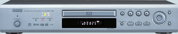

Heinz Schenk schrieb:
> siehe Bild.
> Ich benutze ihn nicht nur als DCD-Spiler sondern auch für Audio!
Aha. Dann fehlen dem vielleicht "High-End"-mäßig die Bässe?
Schon klar - nach dem dafür notwendigen "Rums" sieht das Netzteil mit
standbyleistungsgeregeltem Frostschutz auch nicht wirklich aus...

DarthMob schrieb:
> Diese RamschLP soll aus einem Denongerät kommen? Dann weiß ich was ich
> garantiert nicht kaufen werde...
Bei der Netzteilplatine gebe ich dir Recht, ist wirklich Ramsch,
Hartpapier, nicht mal Epoxy!
Der Rest ist 1A, Epoxy Platine, voll abgeschirmt im Blechkäfig.
Laufwerk 1A!

Du kannst vorbeugend die Elkos im Bild oben rechts (8 St.) gegen
höherwertige (z.B. von www.elko-verkauf.de) tauschen und die Heiz-Diode
gegen eine geeignete im TO220 Gehäuse plus Kühlblech tauschen.

Wenn sie zur Gleichrichtung am Trafo angeschlossen ist, dann sicher ein
Shottky Diode. Wenn da 2 in Reihe liegen, die aus den 5 V die 3,3 V
machen sollen (oft gesehen), werden es normale Dioden sein.

1. Ohne genau zu wissen was die Diode in der Schaltung macht kann man
außer einer zusätzlichen Kühlung nix machen.
2. Die eigenartige Montage der Dioden zeigt mir, dass es hier
husch-husch zugeht. Etliche Bauelement-Plätze sind unbesetzt was ein
Hinweis darauf sein könnte, dass derselbe Platinentyp in höherwertigen
Baureihen verwendet wird und hier die "eingesparten" Bauteile nicht
fehlen.
3. Ebenfalls zu erkennen sind dicke fette Widerstände mit eine hohen
maximalen Verlustleistung. Eigenartig, dass man in einem DVD-Player
solche fetten Teile braucht.
4. WAS am Player schief läuft kriegt man nur raus wenn man den
dazugehörigen Schaltplan hat. Dann kann man eingrenzen WAS welche Diode
macht und ob das normal ist oder nicht.
5. Präventiv-Reparaturen sind billiger als nachher alles wegzuschmeißen
- also her mit dem Schaltplan.
Ist halt billiger zu produzieren.
Die FR2 Platine sagt doch schon alles.
